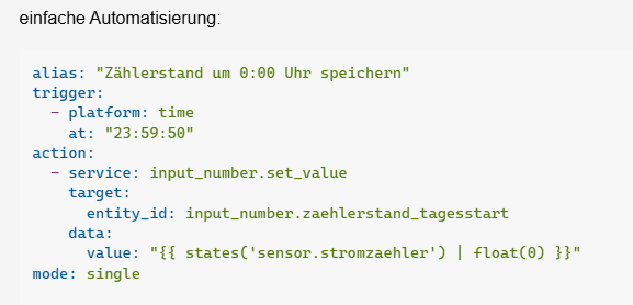

einfache Automatisierung:
alias: "Zählerstand um 0:00 Uhr speichern"
trigger:
  - platform: time
    at: "23:59:50"
action:
  - service: input_number.set_value
    target:
      entity_id: input_number.zaehlerstand_tagesstart
      value: "{{ states('sensor.stromzaehler') | float(0) }}"
mode: single

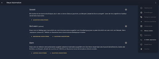

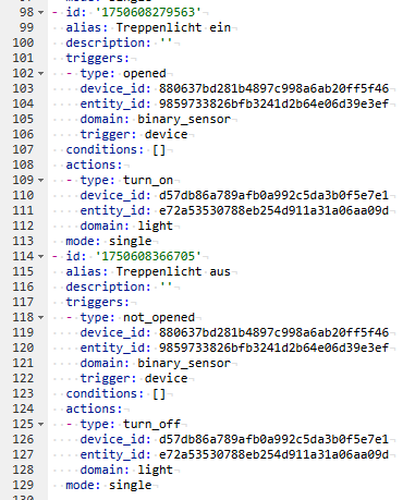

Das mit der Automatisierung bekomme ich einfach nicht hin (das andere habe ich soweit erledigt). Meine automatisierungs.yaml sieht bei den Einträgen anders aus.
Wie passt deine Vorgabe dazu?

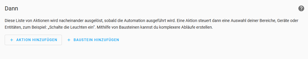

Die ober Geschichte ist klar aber was gebe ich bei Aktion hinzufügen genau ein??

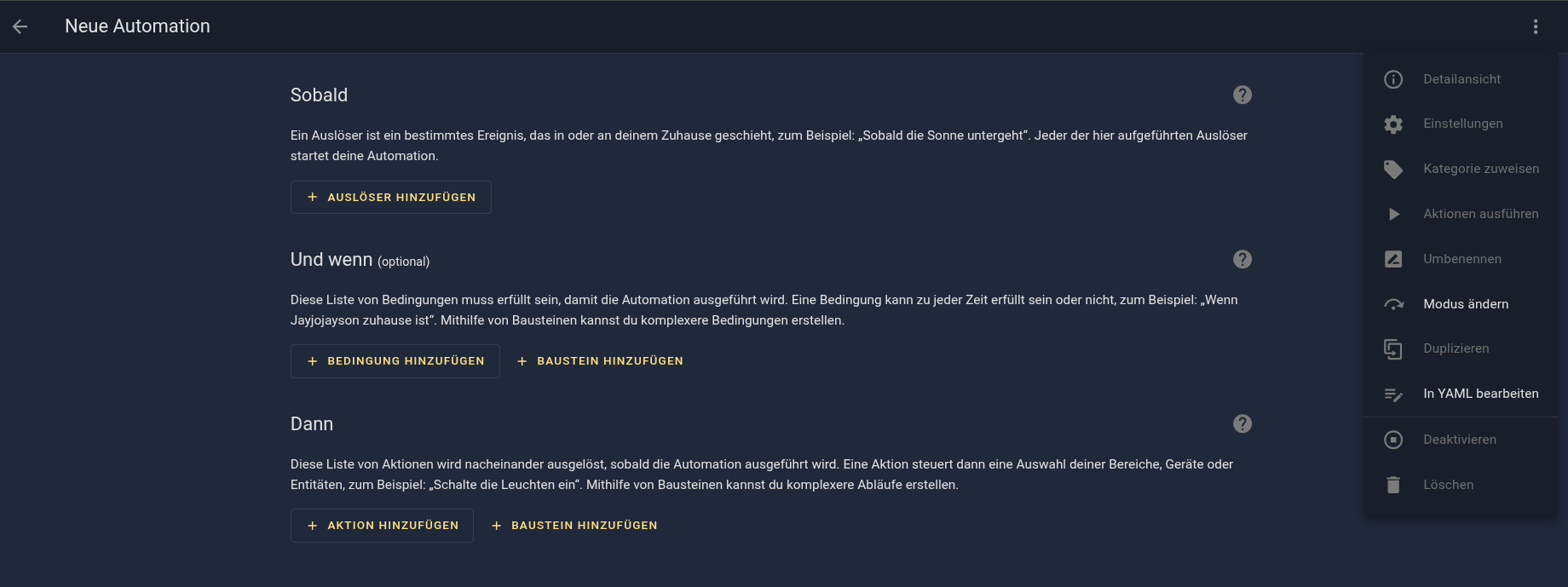

Hi, wo bist du denn da, in der automations.yaml brauchst du nichts machen. Da kommst du doch normalerweise auch gar nicht so leicht heran.
Du erstellst dir einen Helfer wie oben beschrieben über die UI. Also einfach Einstellungen - Geräte auswählen und dann oben auf den Reiter Helfer wechseln und den Helfer erstellen.
Danach gehst du unter Einstellungen - Automationen und erstellst dort eine neue Automatisierung. Den Code der Automatisierung kopierst du dann dort hinein. Wenn du in der neuen Automatisierung bist, kannst oben recht über die drei Punkte in den yam-Modus wechseln.
Danke jetzt macht das Sinn…sorry bin halt noch ganz am Anfang. Das mit der direkten Eingabe unter Automatisierungen war mir neu :rofl:
