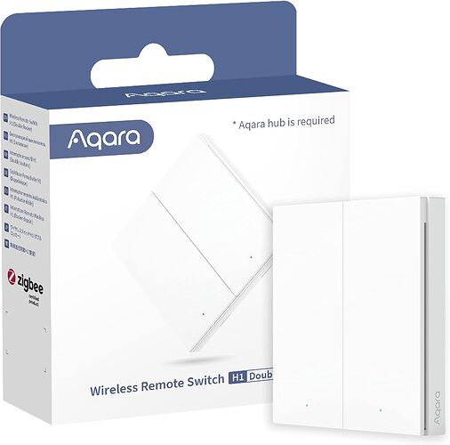

Vielleicht wäre soetwas eine Option?
https://www.amazon.de/Aqara-Fernschalter-Konfigurierbare-Fernbedienung-Installation/dp/B094QL17GY/ref=sr_1_7
Da kann man die Tasten noch unterschiedlich belegen.

Den hatte ich auch schon im Auge, passt der in einen 55er Rahmen? Ich fürchte nicht. Nullleiter ist leider auch nicht vorhanden…wichtige Info - leider meinerseits vergessen…!

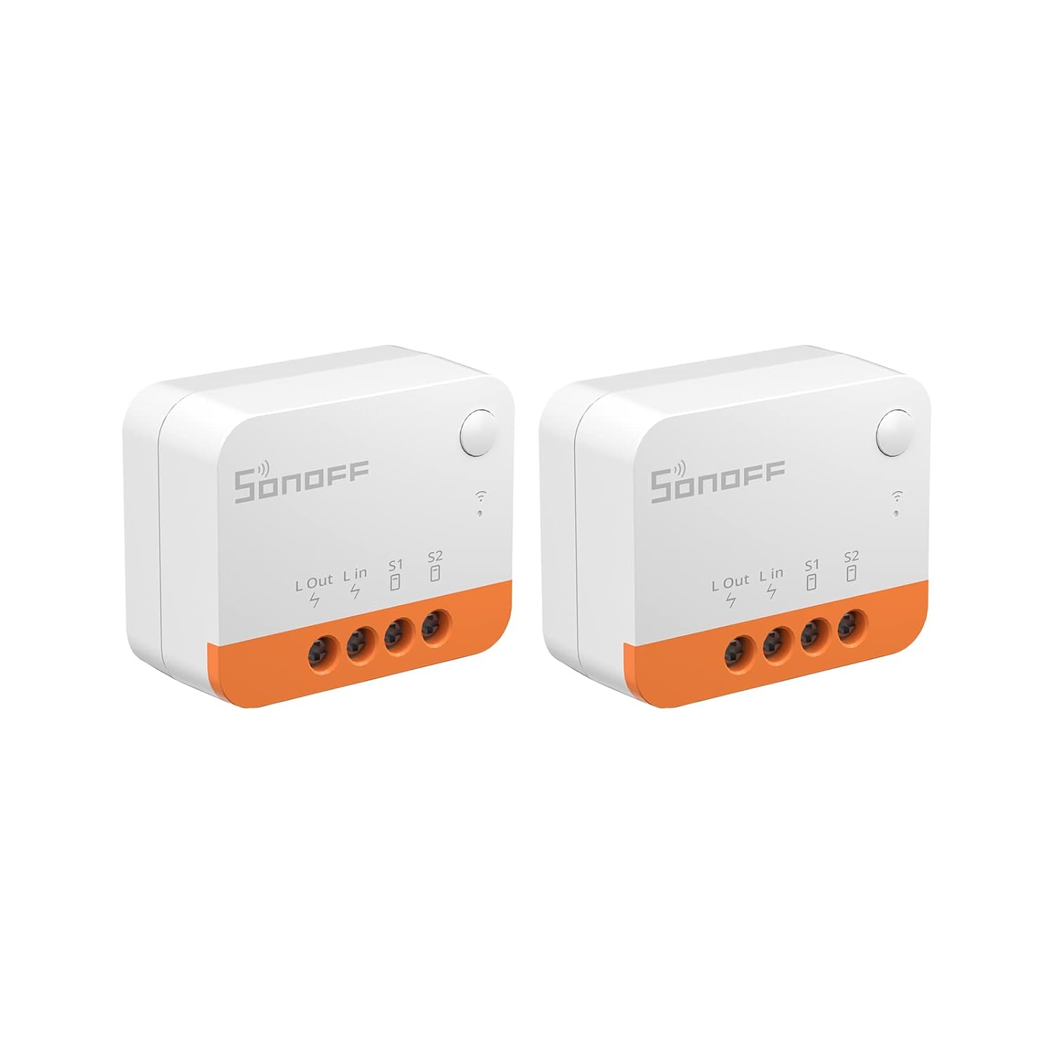

Ja, der Sonoff hat bei mir bisher hinter jeden Schalter gepasst.
Funktioniert (selbstverständlich) ohne Neutralleiter.
Aber nicht als Zigbee-Repeater, aber das war ja auch nicht dein Anspruch.

Der Sonoff hat nur 1 Kanal. Dann brauchst du 2 davon und einen Serienschaltereinsatz mit 2 Wippen.
Das könnte dann eng werden in der Schalerdose.

ja, die Sonoff nutze ich auch (sowohl mit als auch ohne Neutralleiter). und aufgrund der Größe (bzw „Kleine“ :wink: ) gut hinter den normalen Schalter in die Unterputzdose einbaubar.

Ohne Neutralleiter fällt mir leider nichts ein, außer einem Batterie betriebenen Taster. Bei meinem ersten Vorschlag geht separates Schalten übrigens zumindest in HA.
