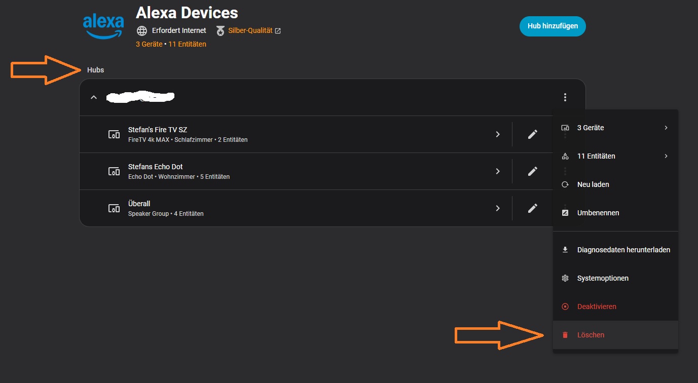

Moin,
Hub löschen und wieder neu eintragen, dann läufts wieder!
Danke das hat funktioniert

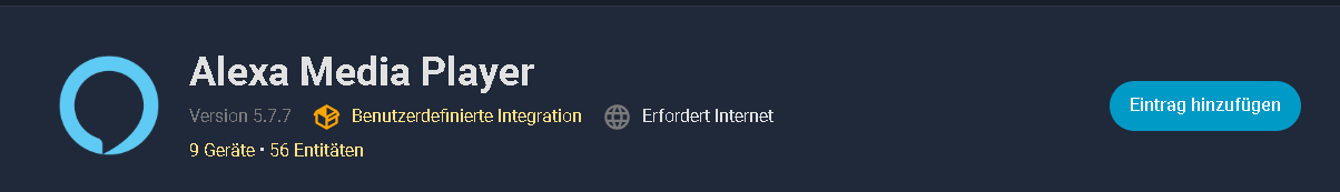

Funktiniert denn der AMP 5.7.7? Bevor ich den jetzt Update, frage ich lieber mal Euch :slight_smile:
Also ich habe hier noch keine Funktion für den AMP gefunden wenn es anders sein sollte würde es mich freuen da von zu hören
Update vom AMP auf 5.7.7 läuft. Habe ich heute früh gemacht und Integration wird korrekt geladen.

Wer hat denn Erfahrung ob man beide Versionen parallel betreiben kann
Du kannst beide parallel laufen lassen. Da gibt keine Probleme, es sind ja zwei eigenständige Integrationen innerhalb von HA. Die eine ist halt die offizielle von HA (Alexa Devices) und die andere eine custom Integration (AMP) aus HACS.
Es werden auch beide Integrationen unterschiedlich in der Aktion angesprochen. Man kann also z.B. die eine mit AMP ausführen und eine andere mit Alexa Devices, geht ohne Probleme.
Sinnvoll wäre es aber, nur eine Integration zu haben und aktuell ist das noch nicht so richtig möglich, weil es bei Alexa Devices immer wieder Probleme gibt. Daher habe ich auch noch beide im Einsatz.
Danke für die Auskunft ehrlich gesagt fehlt mir bei der HA Version auch der MP
