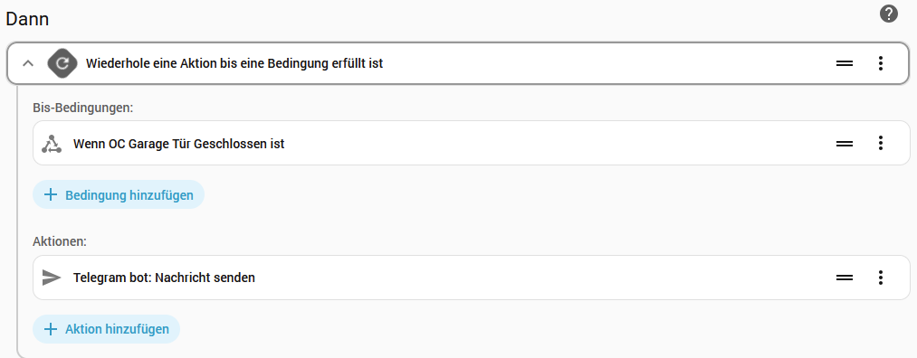

Nun haben wir das Problem, dass das Tor manchmal klemmt und nicht richtig schließt. Deswegen würde ich gerne regelmäßig einen weiteren Hinweis bekommen, wenn das Tor immer noch offen ist. z.B. alle 5 Minuten.
Da finde ich gerade den Ansatz nicht. Kann mir jemand helfen?
Dafür gibt es eine Aktion „Wiederhole bis“, teste es mal damit.
Hey super, vielen Dank für den Hinweis.

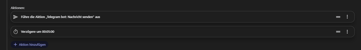

Wo stelle ich die Pause zwischen den Benachrichtigungen ein? Ich denke so wird er mich zuspammen, bis das Tor wieder zu ist.
Hinter deiner Telegram Nachricht braucht es noch eine Verzögerung
Ah, ok!
Super, vielen Dank für die schnelle HIlfe!
Ich bin begeistert:
Ja, genau so sollte es sein.
