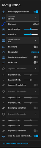

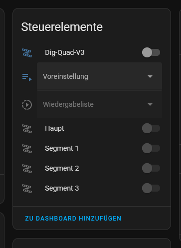

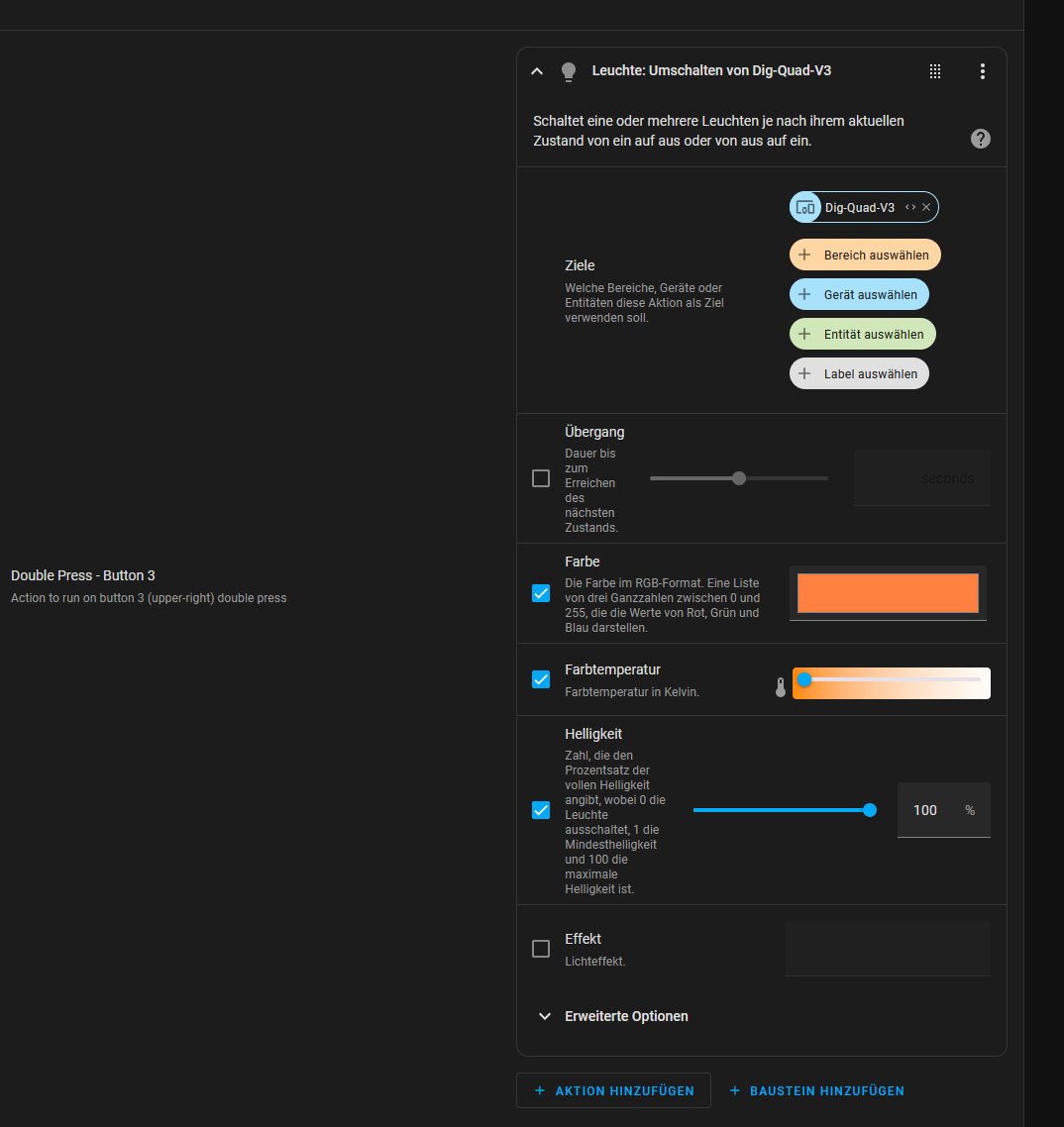

Ich habe WLED in HA eingebunden. Nun möchte ich das über einen Zigbee Schalter Steuern. Ich habe das AN/AUS auch schon auf denn schalter gelegt. Was ich möchte ist mehere Modis drauf Schalten. Einmal Max Licht also hell und einmal gedimmtes licht für einen angehmenen Tv abend. Wie kann ich das umsetzten?

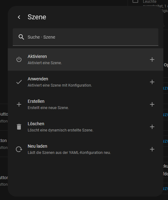

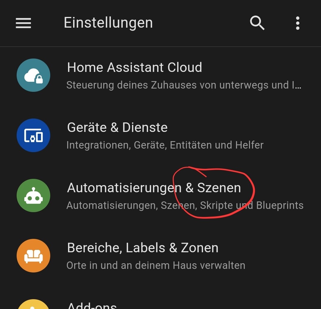

Du kannst dir z.B. Szenen anlegen, die du dann in deinen Automatisierungen aktivieren kannst.
Diese?

Ich hatte eher an die HA Szenen gedacht

Ausschalten machst du dann ja über keine Szene, sondern über light.turn_off
