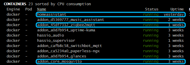

Sorry, das ist nicht richtig. Bei einem reinen HA-Neustart laufen die Add-ons (neu Apps) weiter.
Nur wenn du das ganze System (HAOS) neustartest, dann werden auch die Apps neugestartet, also auch Mosquito und Z2M.
Doch das ist vergleichbar mit einem Neustart eines Container-Wirtsystems.
Richtig ist, dass ohne laufendes HA keine Reaktionen/Aktionen bzgl der Zigbee-Geräte stattfinden. Doch auch das gilt für ein separat laufendes Z2M.
Dies ist ein Screenshot mit Glances, was ebenso wie Mosquitto und Z2M als App läuft

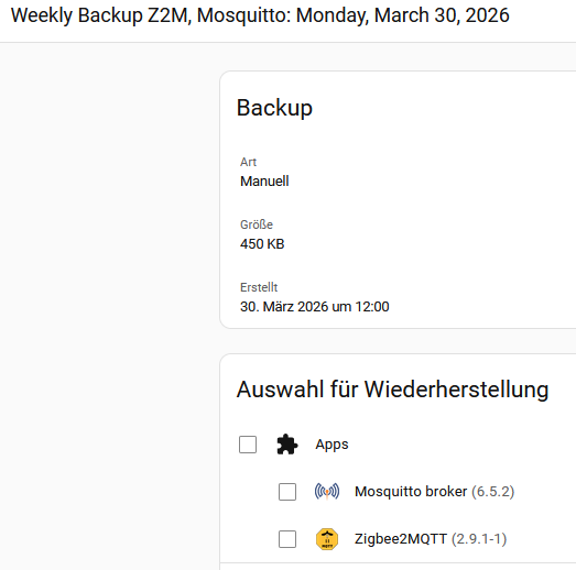

als App aktualisiere ich Z2M völlig unabhängig von HA.
und mit Automatic Backup sichere ich z.B. Z2M und Mosquitto als dediziertes Backup
