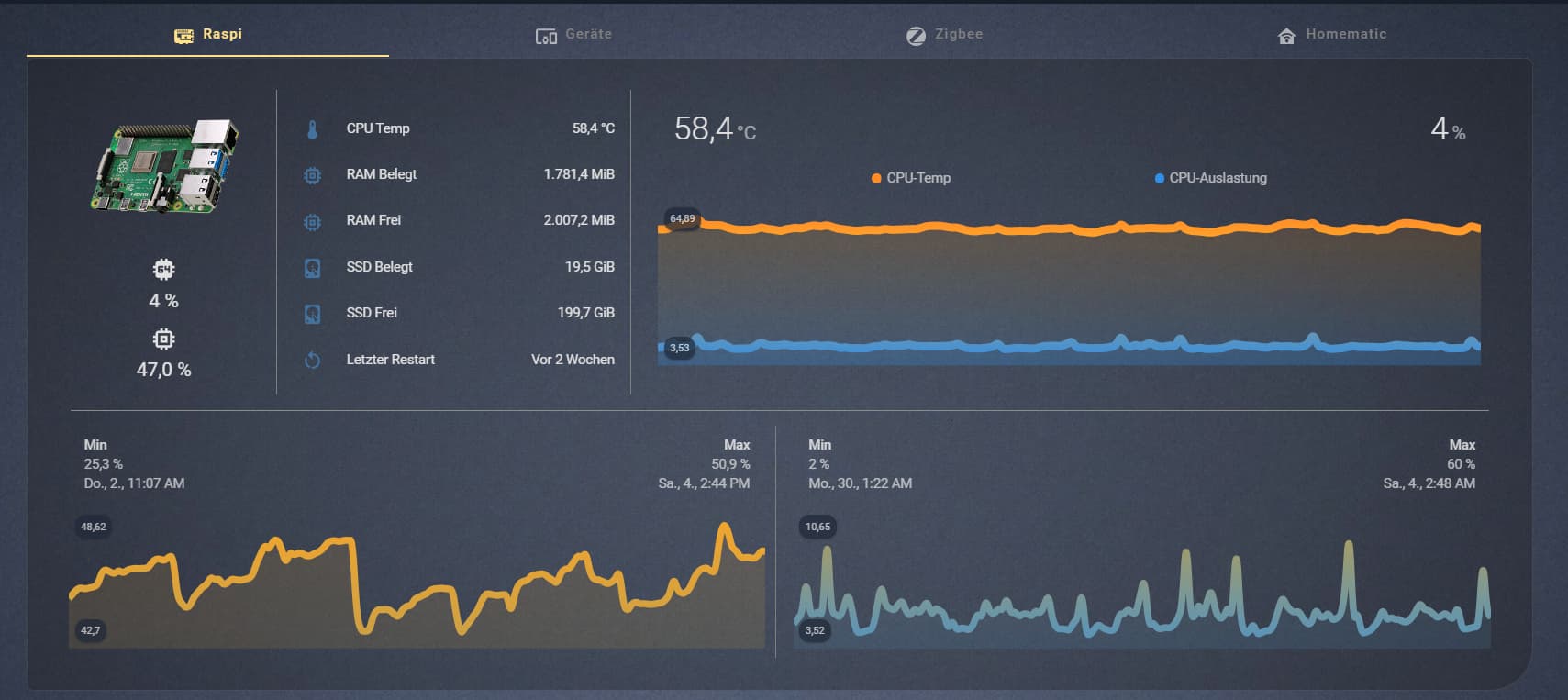

Ich nutze nach wie vor einen Raspi mit SSD und er läuft eigentlich top. Ein 5er wäre noch schöner, aber kann mich über die Leistung soweit nicht beschweren. Akutell hängen bei mir 263 Geräte dran, 45 Automatisierungen, ein paar Scripte und Sprachsteuerung, wobei die nicht immer aktiv ist. Im normalen Zustand bewegt sich die Prozessorlast zwischen 2-6%. Wenn die Sprache aktiv ist, weil ich da auch AI mit drin habe, geht die Nutzung auch mal auf 30% hoch. Der 60% Ausschlag im Bild kommt von einem anderen Test. Der Raspi braucht allerdings so gut wie keinen Strom, was für mich der größte Vorteil ist. Außerdem kann er überall easy verstaut werden. Hatte auch mal einen NUC unter iobroker am Laufen, aber nachdem ich den Stromverbrauch gesehen hatte, war der auch schnell wieder weg. Die Teile laufen schließlich 24/7. Mir zieht mein Hauptrechner i9 9900K mit 64GB RAM und 4070 RTX schon genug Strom.

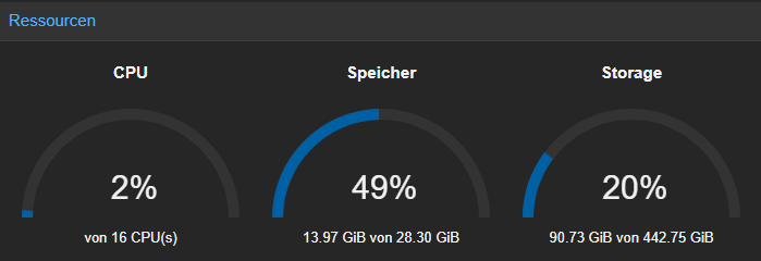

Jetzt läuft all das und noch mehr auf dem Mini-PC mit PROXMOX.
Gerne habe ich im Browser mehrere HA-Instanzen in mehreren Reitern offen.
Z.B. Entitätenliste, Grafana, Node-RED, Dasboards, Zigbee-Geräteliste, File Editor usw.
Es mag Einblidung sein, aber es fühlt sich alles flotter an.
Was definitiv keine Einbildung ist, ist die kürzere Zeit für einen Neustart von HA, oder die Durchführung von Updates.
