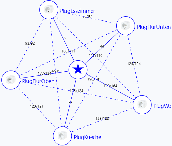

Dann habe ich mehrere Plugs als Router im Haus verteilt.
Mein Problem: die aqara Temperatursensoren lassen sich nicht mehr mit den Plugs ( Lidl HG06337) verbinden, nur noch mit dem Coordinator. Vorher ging das.
Die Tuya ZTH08-E gehen an den Plugs.

Leider sind einige aqara zu weit vom Stick entfernt.
Kann man da was machen?
