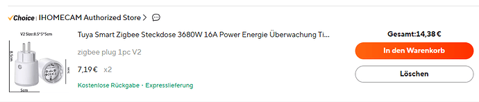

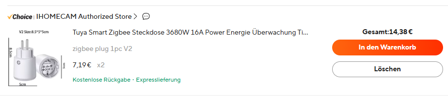

Da ich nicht gut bin im Lesen von Log-Files, habe ich das Log-File an die „Künstliche Inkompetenz“ gesendet.
Mit dem Ergebnis, dass ein SmartPlug sich auffällig benimmt.
Seitdem ich den SmartPlug gegen einen NOUS A1Z getauscht habe, ist Ruhe im Mesh.
Die 2 Geräte von Ali benutze ich jetzt nur noch als Briefbeschwerer.
