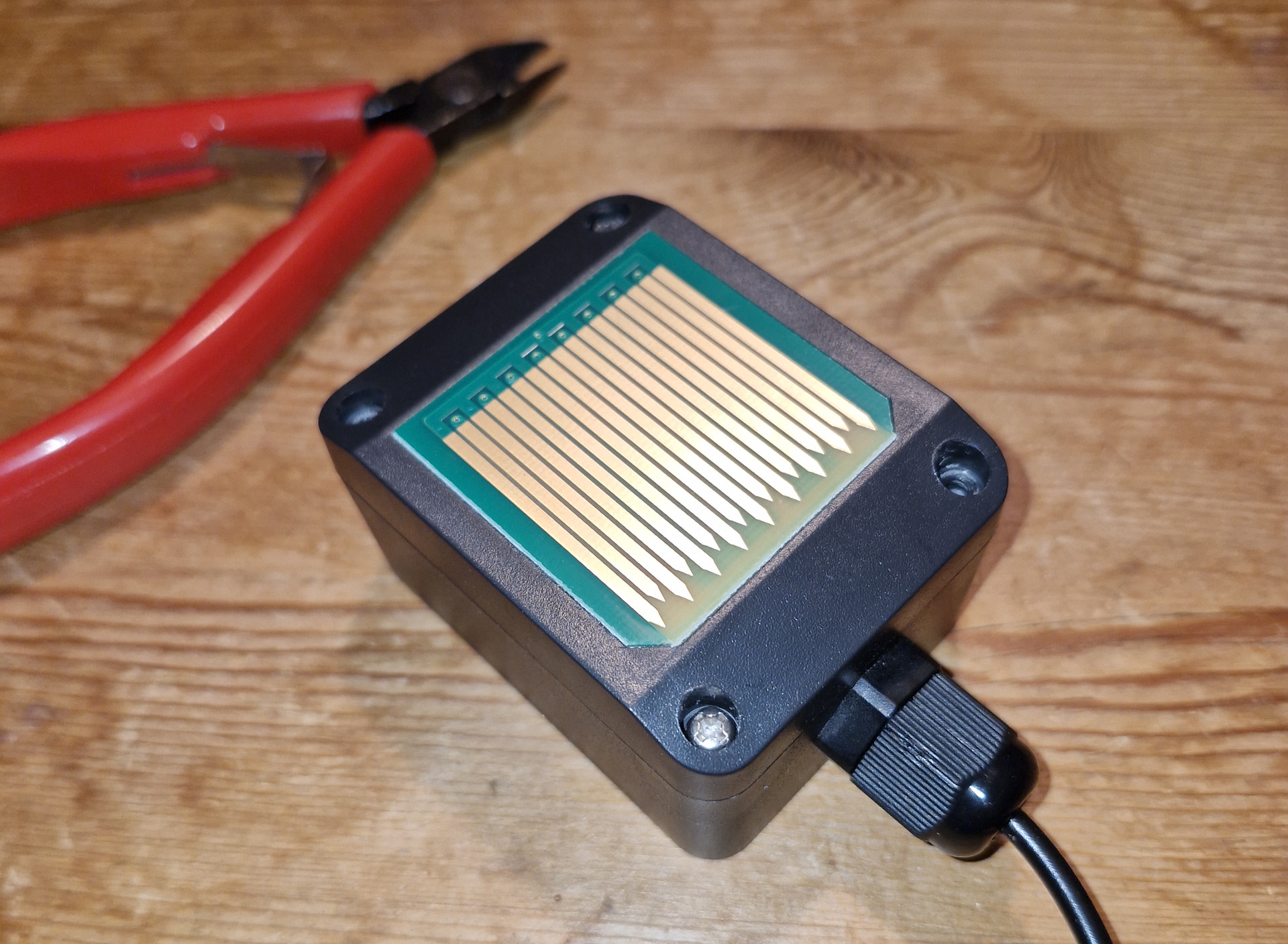

Den Regensensor RS12 habe ich bereits an anderer Stelle schon mal vorgestellt.
Nun ist auch die Zigbee-Version fertiggestellt und in Home Assistant eingebunden.
Der Sensor benötigt lediglich eine Zuleitung von einem 12-V-DC-Steckernetzteil. Die Regenmeldung wird anschließend drahtlos per Zigbee an Home Assistant übertragen.
Die dafür benötigten Komponenten finden vollständig im Gehäuse des RS12 Platz.

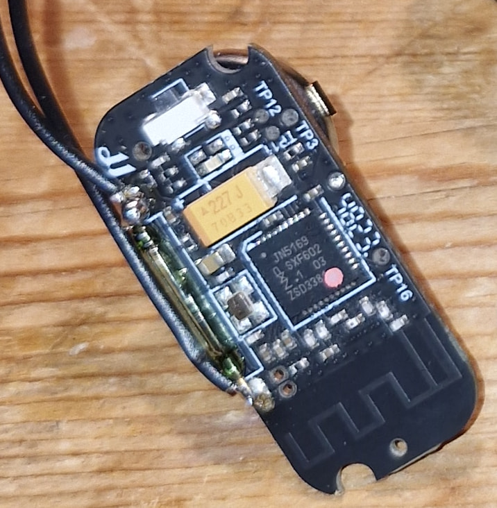

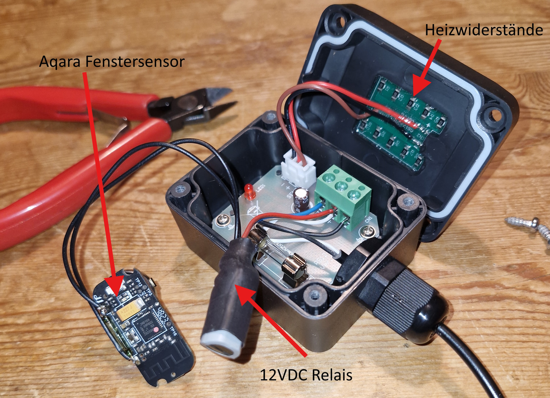

Verbindung zum Aqara-Fenstersensor
Die Verbindung zwischen dem RS12 und dem Aqara-Fenstersensor erfolgt über ein Relais, da der RS12 mit 12 V arbeitet, während der Aqara-Kontakt mit etwa 3 V betrieben wird.
Dazu wird der Relaiskontakt direkt am Reed-Kontakt des Aqara-Sensors angeschlossen. Das Relais ĂĽbernimmt damit praktisch die Funktion des Magneten: Sobald der RS12 Regen erkennt, wird der Kontakt entsprechend geschaltet und der Aqara-Sensor ĂĽbermittelt den Status per Zigbee an Home Assistant.
Den Spulenanschluss des Relais habe ich zusätzlich mit einer Freilaufdiode beschaltet. Sie unterdrückt die beim Abschalten der Relaisspule entstehende Selbstinduktionsspannung und schützt damit die Elektronik des RS12.
Ob die Diode in diesem Fall tatsächlich erforderlich gewesen wäre, weiß ich nicht. Auf der Platine konnte ich jedenfalls keine entsprechende Löschdiode erkennen, und auch die Anleitung enthält dazu keine Information. Sicher ist sicher. :wink:

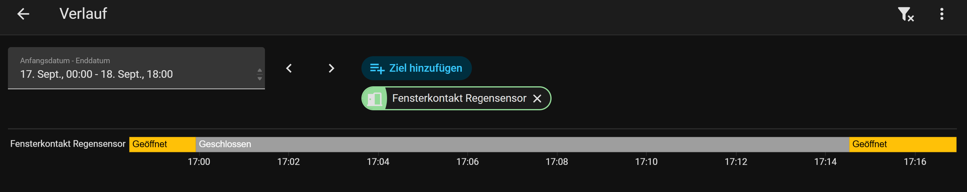

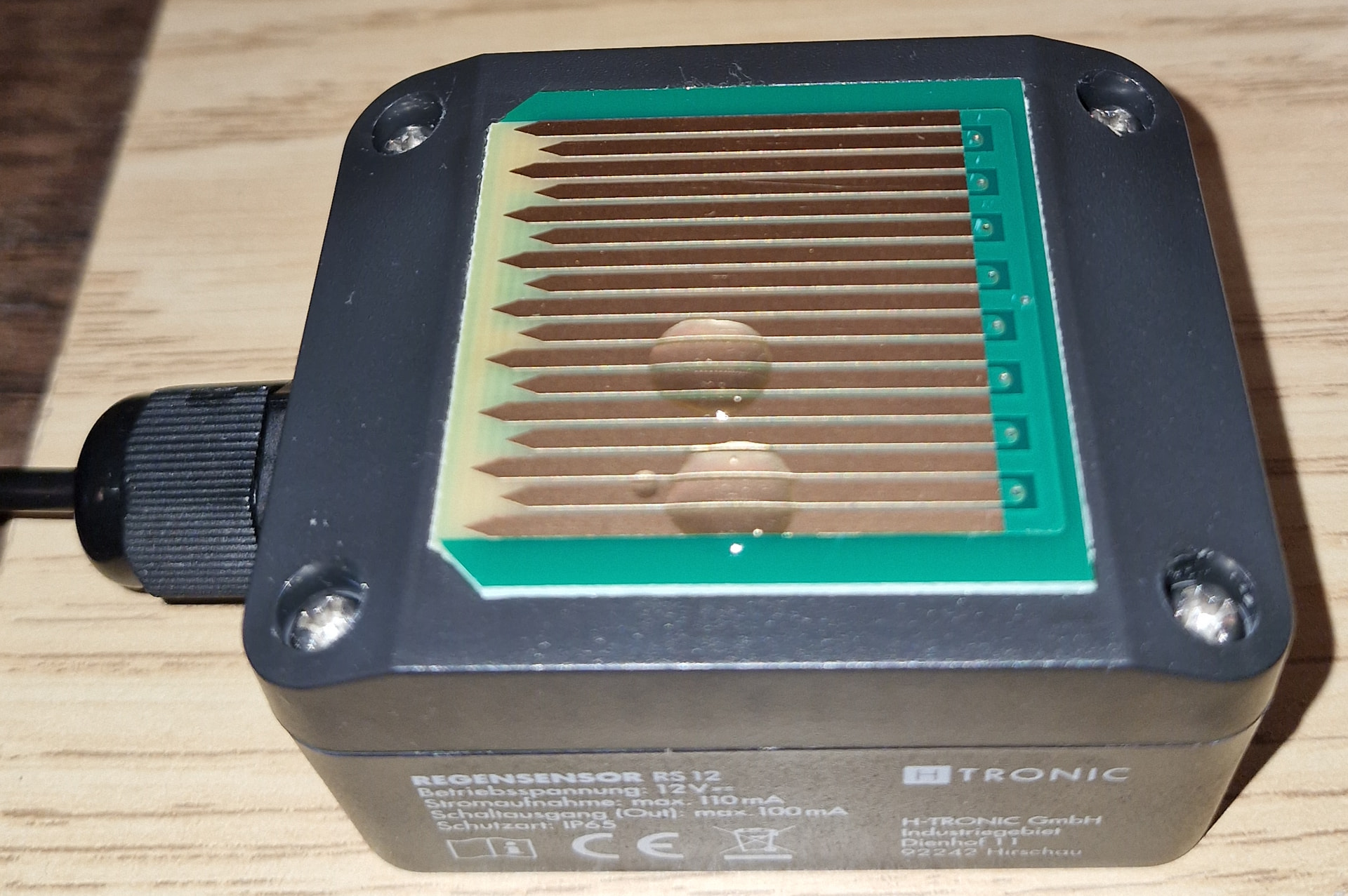

Erster Funktionstest
Zum Testen habe ich zwei größere Wassertropfen auf die Sensorfläche gegeben.

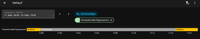

Die Tropfen wurden wunschgemäß in Home Assistant erkannt.
Durch die Benetzung der Sensorfläche schaltete sich gleichzeitig die integrierte Heizung ein. Nach etwa 15 Minuten waren die beiden Tropfen vollständig verdunstet und auch Home Assistant meldete wieder den Status „trocken“.
Ohne Heizung hätte das – abhängig von Außentemperatur, Luftfeuchtigkeit und Sonneneinstrahlung – vermutlich deutlich länger gedauert.
Im Bild bedeutet gelb = trocken.
Nach dem Abtrocknen wird die Heizung automatisch wieder abgeschaltet. Damit ist der Sensor bereits wenige Minuten nach dem Ende des Niederschlags wieder trocken und bereit, den nächsten Regen zu erkennen.

Montage
Zum Lieferumfang des RS12 gehört auch ein 45°-Montagewinkel. Dadurch kann das Wasser nach der Erkennung besser von der Sensorfläche ablaufen. Es bleibt im Idealfall nur eine geringe Restmenge zurück, die anschließend von der Heizung verdunstet wird.

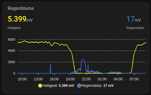

Ich verwende als Regensensor (nicht Regelmengen-Messung) die chinesische Blume, die hat Zigbee und betreibt sich selbst aus dem kleinen Solarfeld und internem Akku. Anstatt Heizung wird sie mit 45° Neigung installiert, so dass das Wasser nicht drauf stehen bleibt und recht schnell abtrocknet.

Ich habe die Blume seit knapp 2 Jahren im Einsatz. Bis auf ein paar wenige Tage (wahrscheinich Zigbee-Probleme) lieferte sie regelmäßig ihre Messwerte ab. Nichts standardisiertes, aber bei den mV-Werten kann man gut Triggerschwellen setzen. Hier ein Diagramm der letzten 24 Stunden (Berlin):

Einige Anwender der chinesischen Blume berichten von Problemen, aber evtl. ist es auch eine Frage, wie man die mV-Werte interpretiert bzw. triggert. Dir scheint es ja zu gelingen. :+1:
