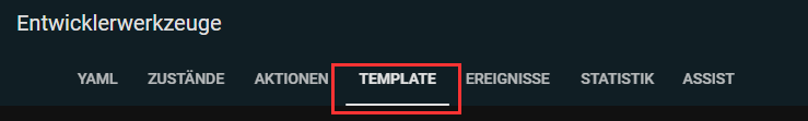

Ich kann nur empfehlen immer zuerst diese dort zu testen

bekomme auf jeden fall keinen Fehler angezeigt
Hallo, in diesem Video habe ich die Kompletten Sensoren die du in deinem Fall benötigst um (fast) zuverlässige Werte zu bekommen erklärt:
WOW…ich danke Dir für die schnelle Hilfe! Hab es gleich getestet und funktioniert perfekt. Habe schon gesehen, dass ich da noch viel lernen muss, wenn es um die Skripte geht. Aber wenn es mal absolut nicht klappen möchte, hier wird schnell geholfen.
