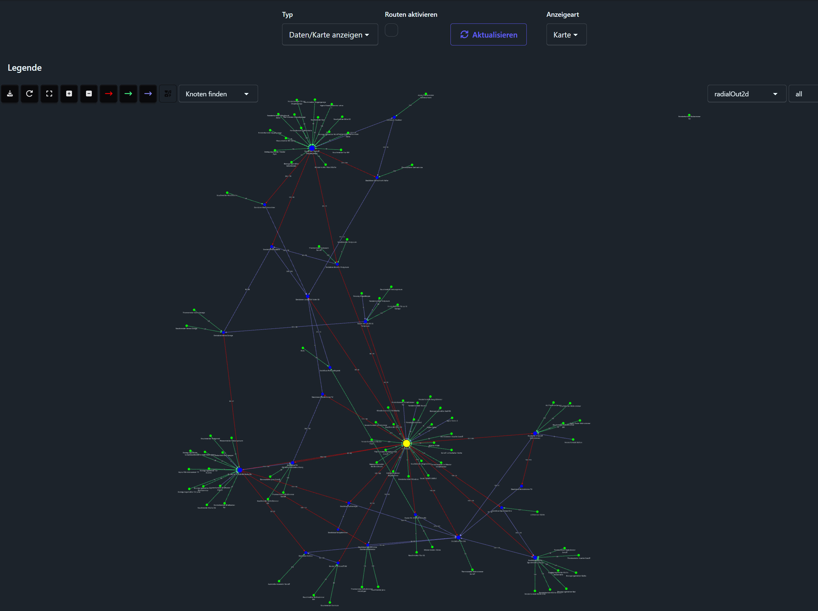

EDIT: Nach dem erfolglosen Öffnen der Karte.
ich habe nochmal neu gestartet - und werde jtzt mal länger warten

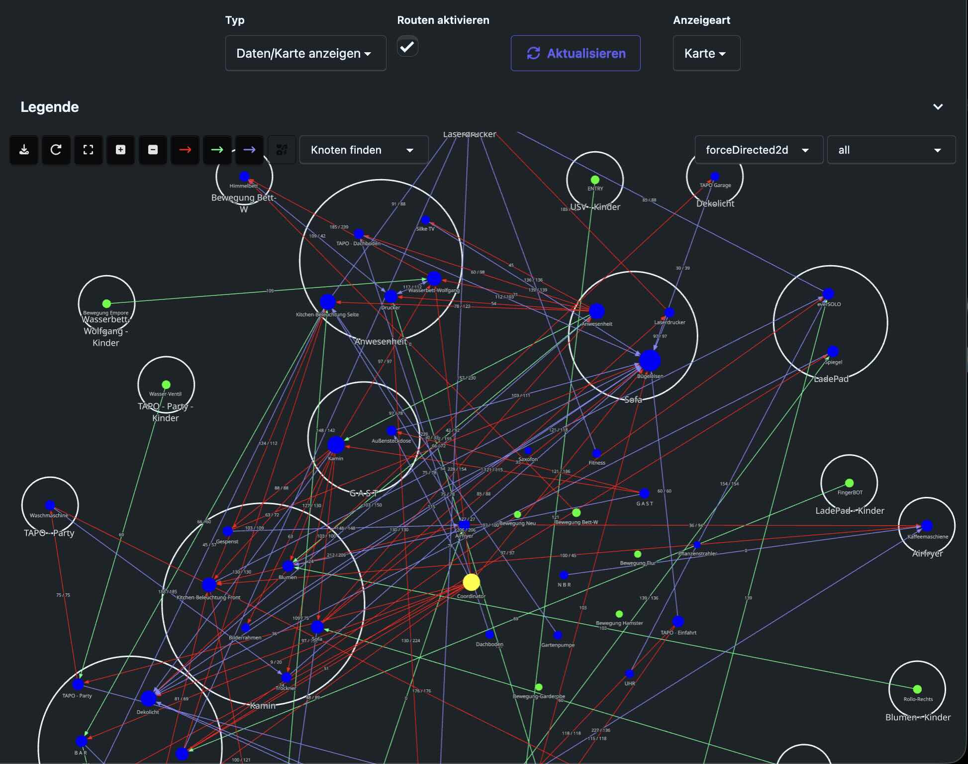

Zur Orientierung:
  • HA-Server Lenovo ThinkCentre M920Q mit i5-CPU und 16GB RAM
  • PC für die Darstellung der Karte Lenovo IdeaCentre mit i5-CPU und 16GB RAM
  • 110 Zigbee Geräte
  • Koordinator SLZB-06 + 2 SLZB-06 + 3 Sonoff USB-Dongle + 22 SmartPlug als Router
  • Dauer bis zur Darstellung der Karte 71 Sekunden.
EDIT:
auf einem AMD Ryzen 7 Pro 5850U mit 32GB RAM und WIN11 dauert es nur 42 Sekunden.

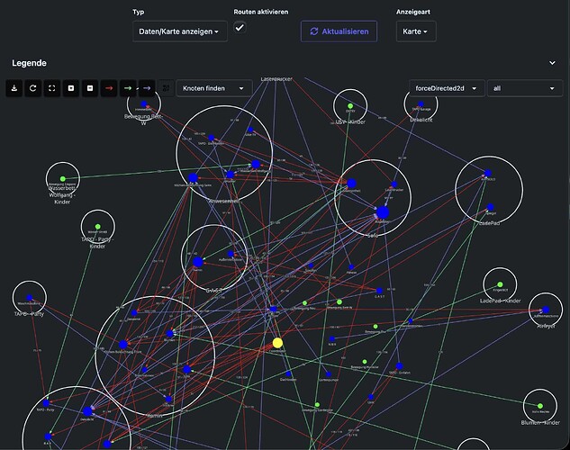

Na so wild ist das ja noch gar nicht!
Man kann ja noch klar erkennen welche Farbe der Hintergrund hat! :rofl:
