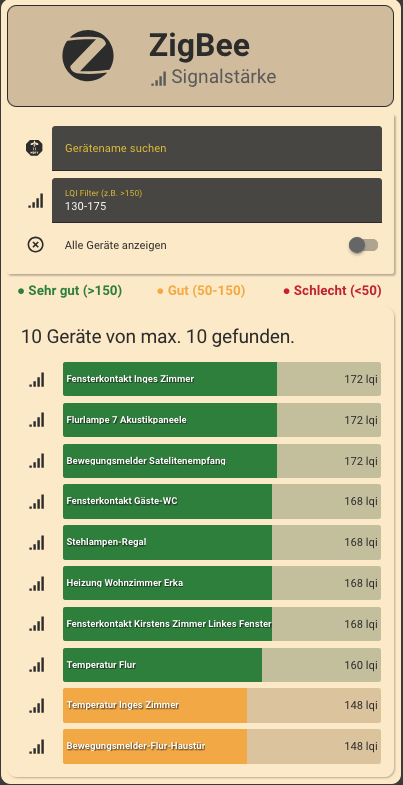

Aktuell bastle ich an meinem System-Monitoring-Dashboard und würde es gern um eine Tabelle erweitern, in der auf einen Blick sichtbar ist, welche Zigbee2MQTT-Geräte online sind und mit welcher Signalstärke sie funken.
Ideal wäre es außerdem, wenn man filtern könnte – zum Beispiel:
„Zeig mir nur die Lampen“ oder „nur Heizungen“ – und dann automatisch eine passende Liste erhält.
Genau hier hänge ich im Moment fest:
Ich bekomme es noch nicht sauber hin, die Geräte dynamisch und automatisch anzeigen zu lassen, ohne jedes einzelne explizit benennen zu müssen. Kurz gesagt: Home Assistant weiß alles – ich nur noch nicht, wie ich ihn dazu bringe, es mir übersichtlich zu zeigen :grinning_face_with_smiling_eyes:
Über Ideen, Lösungsansätze oder bewährte Best Practices würde ich mich sehr freuen.

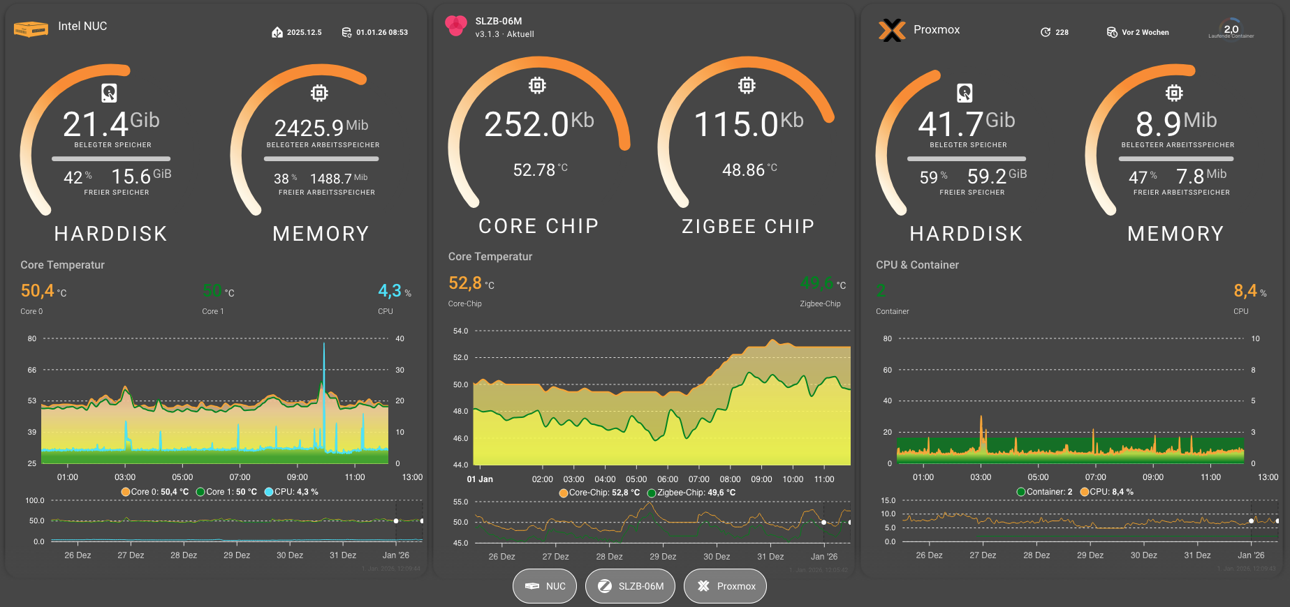

Ein Screenshot meines bisherigen System-Monitoring-Dashboards habe ich zur Orientierung beigefügt.

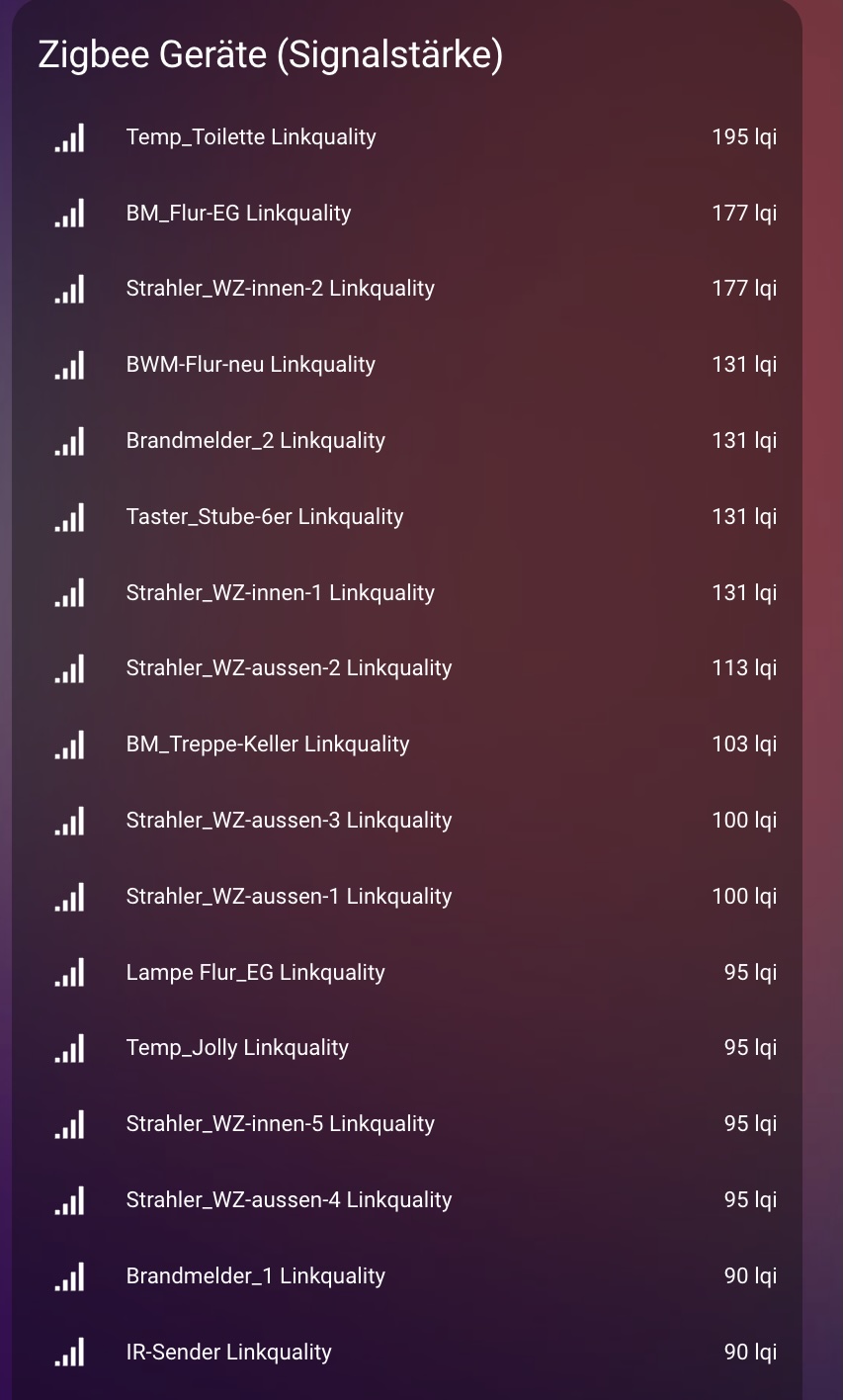

Moin, na das sieht nach einer schönen Übersicht aus. Die Liste könntest du mit auto-entities realisieren. Dort kannst einfach entsprechend filtern und bekommst eine Liste ausgeworfen. Reverse: true noch setzen, dass dann die größten Werte oben in der Liste stehen.
Müsste so wie im Beispiel funktionieren

Dazu muss aber “Linkquality” bei den Geräten aktiv! Gibt eine Liste mit den stärksten zu erst!
Filtern dann eventuell auch über “Label etc.”!

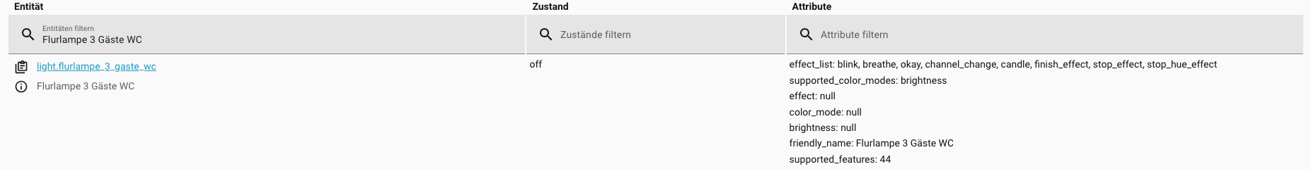

Wenn ich euren Code verwende, wird bei mir schlicht nichts angezeigt. Oder anders gefragt:
Was ist bei mir anders als bei euch?
Zum Beispiel: Wenn ich mir eine Hue-Lampe im Entwicklerwerkzeug → Zustände anschaue, gibt es dort keinen Hinweis darauf, dass es sich um ein Zigbee-Gerät handelt. Entsprechend fehlt mir auch die Grundlage, um automatisch auszuwerten,
welche Zigbee-Geräte online sind und mit welcher Signalstärke sie funken.
Was mache ich hier falsch?

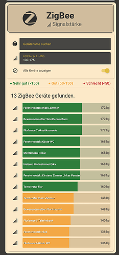

Anbei ein Beispiel, wie das bei mir aktuell aussieht.
Vielen Dank euch schon mal für eure Geduld und Unterstützung!

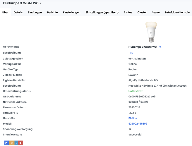

in den Geräten „Linkquality“ versteckt oder aktiv?
Muss aktiv sein!
Gerne könnt ihr auch den Code zu meinem Dashboard haben. Es ist tatsächlich etwas speziell. Die Grundlage ist ein Grid Layout.
Und hier setze ich diesen Code ein, um auf die entsprechenden Auflösung und Darstellungen Desktop Tablet Handy zu reagieren.

view_layout:
  grid-area: tab101
Ich hoffe Ihr könnt damit was Anfangen
Kirsten
bei mir schaut das dann so aus:
und halt noch 86 weitere Zeilen! :wink:

Dein Filter sucht alle Link Quality Sensoren, nicht nur die von Z2M. Was in den meisten Smart Homes kein Problem sein sollte…
@jayjojayson geht auf die Integration - doch der Filter liefert bei mir leider nur viel Wartezeit.
und wenn wir gerade bei Schwarm-Intelligenz sind: es gibt doch bestimmt einen modifier (regex?), der die „Linkquality“ aus dem Namen entfernt :wink:
Dann setzt mal noch einen identifier ein, dann müsste das eigentlich funktionieren und er sucht nicht alle mqtt daten durch, sondern nur die wo geräte auch ein zigbee2mqtt enthalten.
filter:
  include:
    - integration: mqtt
      device:
        identifiers: zigbee2mqtt
Aktuell läufst du in Gefahr auf meiner Klugscheißerliste der erste Eintrag im neuen Jahr zu werden! :wink::innocent:
Aber du hast latürnich Recht!
Für mich hat es so immer gereicht, schaue da eh nur drauf wenn es irgend welche Probleme gibt. Selbstverständlich geht das sicher auch in „Schön“!
Mir reicht es so, sollte ja auch nur ein Schubs und nicht die fertige Lösung sein!

Moin moin zusammen :waving_hand:
ich wollte euch mal meine finale Zigbee-Anzeige zeigen – quasi die große Familienaufstellung aller angebundenen Zigbee-Geräte, inklusive ihrer jeweiligen Signalstärke :antenna_bars::wink:
Oben habe ich zwei Filter eingebaut:
  • einmal die Suche nach Name
  • und einmal die Filterung nach Signalstärke
Standardmäßig werden maximal zehn Geräte angezeigt (man will ja nicht gleich erschlagen werden). Wer es sportlich mag, kann per Schalter aber auch alle Geräte anzeigen lassen. Die Überschrift passt sich natürlich brav an, je nachdem ob gerade die Top Ten oder die komplette Zigbee-Verwandtschaft gezeigt wird.
Damit die Signalstärke nicht nur Zahlen sind, sondern auch fürs Auge was hermachen, steckt das Ganze in einer Bar Card. Die Farbe ändert sich je nach Signalqualität – Grün glücklich, Gelb naja, Rot… reden wir nicht drüber :grinning_face_with_smiling_eyes:
Für mein Dashboard läuft die Anzeige in einem Popup. Die Schrift in den Balken habe ich bewusst sehr klein gewählt, damit sie – je nach Bildschirmauflösung – auch mal zwei- oder dreizeilig dargestellt werden kann.
Das Bildschirmfoto ist aktuell noch nicht im Popup, sondern direkt auf dem Dashboard. das Popup fand ich für mich besser, da die Größe je nach Anzahl doch ziemlich variieren kann.
So, genug geredet :blush:
Wie findet ihr die Darstellung der Zigbee-Signalstärken?
Ich bin gespannt auf eure Meinungen und Anregungen!
Viele Grüße
Kirsten :waving_hand:

Anbei dann noch der Code meiner Zigbee-Liste – vielleicht ist ja auch für dich etwas Interessantes dabei :wink:
type: custom:config-template-card
entities:
  - sensor.zigbee_anzahl_angezeigte_gerate
  - input_text.zigbee_filter
  - input_text.zigbee_lqi_filter
  - input_boolean.zigbee_liste_erweitern
card:
  type: custom:mod-card
  card_mod:
    style: |
      ha-card {
        background: #FFE9C4 !important;
        border-radius: 12px !important;
        padding: 8px;
        --primary-text-color: #2c2c2c;
        --secondary-text-color: #5a5a5a;
  card:
    type: vertical-stack
    cards:
      - type: custom:button-card
        icon: mdi:zigbee
        label: >
          <ha-icon icon="mdi:signal" style="width:
          var(--card-mod-label-font-size); height:
          var(--card-mod-label-font-size); vertical-align: middle; margin-right:
          4px;"></ha-icon>Signalstärke
        show_label: true
        styles:
          card:
            - height: auto
            - padding: 5%
            - background: "#d3bc99"
            - border-radius: 12px
            - border: 2px solid
            - box-shadow: none
          grid:
            - grid-template-areas: "\"i n\" \"i l\""
            - grid-template-columns: 35% 1fr
            - grid-template-rows: 2.1fr 1.1fr
            - align-items: center
          container:
            - width: 80%
            - margin: 0 auto
          icon:
            - width: var(--card-mod-icon-width, 8vw)
            - color: "#2c2c2c"
          name:
            - font-size: var(--card-mod-name-font-size, 3.9vw)
            - justify-self: start
            - font-weight: bold
            - color: "#2c2c2c"
            - line-height: 1.1
            - white-space: normal
          label:
            - font-size: var(--card-mod-label-font-size, 2vw)
            - color: "#5a5a5a"
            - line-height: 1.1
            - display: flex
        card_mod:
          style: |
            :host {
              --card-mod-icon-width: 8vw;
              --card-mod-name-font-size: 3.9vw;
              --card-mod-label-font-size: 2vw;
            @media (max-width: 670px) {
              :host {
                --card-mod-icon-width: 15vw !important;
                --card-mod-name-font-size: 7vw !important;
                --card-mod-label-font-size: 4.5vw !important;
            @media (min-width: 1500px) {
              :host {
                --card-mod-icon-width: 80px !important;
                --card-mod-name-font-size: 40px !important;
                --card-mod-label-font-size: 24px !important;
      - type: entities
        entities:
          - entity: input_text.zigbee_filter
          - entity: input_text.zigbee_lqi_filter
            name: LQI Filter (z.B. >150)
            icon: mdi:signal
          - entity: input_boolean.zigbee_liste_erweitern
            name: Alle Geräte anzeigen
        card_mod:
          style: |
            ha-card {
              background: transparent !important;
              border: none !important;
              --card-mod-icon-color: #2c2c2c !important;
      - type: horizontal-stack
        cards:
            name: ● Sehr gut (>150)
            styles:
              card:
                - background: transparent
                - border: none
                - box-shadow: none
                - padding: 2px
              name:
                - color: "#2e7d32"
                - font-weight: bold
            name: ● Gut (50-150)
            styles:
              card:
                - border: none
                - box-shadow: none
                - padding: 2px
              name:
                - color: "#f9a825"
                - font-weight: bold
            name: ● Schlecht (<50)
            styles:
              card:
                - border: none
                - box-shadow: none
                - padding: 2px
              name:
                - color: "#c62828"
                - font-weight: bold
        card_mod:
          style: |
            ha-card { --card-mod-card-font-size: 16px; }
            @media (max-width: 500px) {
              :host { --card-mod-card-font-size: 11px; }
              .name { line-height: 1.1; display: block; }
      - type: custom:mod-card
        card_mod:
          style:
            bar-card:
                ha-card {
                  padding-bottom: 1px !important;
                  padding-top: 1px !important;
                  padding-left: 1px !important;
                  padding-right: 1px !important;
                  background: none !important;
                  border-style: hidden !important;
                card-header {
                  white-space: pre !important; /* Erlaubt das \n als Umbruch */
                  line-height: 1.2 !important;
                  display: block !important;
                }  bar-card-name, .bar-card-value {
                  font-size: 12px !important;
                  line-height: 0.9 !important;
                  margin: 3 !important;
                  padding: 0 !important;
                  color: white !important;
                  text-shadow: 1px 1px 2px rgba(0,0,0,0.8) !important;
                  font-weight: bold !important;
                ha-state-icon {
                  color: var(--bar-fill-color) !important;
        card:
          type: custom:auto-entities
          card:
            type: custom:bar-card
            title: |-
                var count = states['sensor.zigbee_anzahl_angezeigte_gerate'].state;
                var isExpanded = states['input_boolean.zigbee_liste_erweitern'].state === 'on';
                var suffix = isExpanded ? 'ZigBee Geräte gefunden.' : 'Geräte von max. 10 gefunden.';
                count + '\n' + suffix
            unit_of_measurement: lqi
            min: 0
            max: 255
            height: 43px
            positions:
              icon: outside
              value: inside
            severity:
              - color: "#c62828"
                from: 0
                to: 50
              - color: "#f9a825"
                from: 51
                to: 150
              - color: "#2e7d32"
                from: 151
                to: 255
          filter:
            template: >
              {% set name_search = states('input_text.zigbee_filter') | lower %}
              {% set lqi_search = states('input_text.zigbee_lqi_filter') |
              replace(' ', '') %} {% set show_all =
              is_state('input_boolean.zigbee_liste_erweitern', 'on') %}
              {% set devices = states.sensor
                | selectattr('entity_id', 'search', 'linkquality')
                | rejectattr('state', 'in', ['unavailable', 'unknown', 'none'])
                | selectattr('entity_id', 'search', name_search)
                | list %}
              {% set ns = namespace(filtered=[]) %}
              {% for d in devices %}
                {% set val = d.state | int %}
                {% set keep = false %}
                {% if lqi_search == '' %} {% set keep = true %}
                {% elif lqi_search.startswith('>') %}
                  {% if val > (lqi_search | replace('>', '') | int) %} {% set keep = true %} {% endif %}
                {% elif lqi_search.startswith('<') %}
                  {% if val < (lqi_search | replace('<', '') | int) %} {% set keep = true %} {% endif %}
                {% elif '-' in lqi_search %}
                  {% set parts = lqi_search.split('-') %}
                  {% if val >= (parts[0] | int) and val <= (parts[1] | int) %} {% set keep = true %} {% endif %}
                {% endif %}
                {% if keep %}
                  {% set clean_name = d.attributes.friendly_name | replace(' Linkquality', '') | replace(' linkquality', '') %}
                  {% set ns.filtered = ns.filtered + [{
                    'entity': d.entity_id,
                    'name': clean_name,
                    'lqi': val
                {% endif %}
              {% endfor %}
              {# WICHTIG: Hier sortieren ich nach LQI (val), damit die Top 10
              auch die 10 stärksten sind #} {% set sorted_list = ns.filtered |
              sort(attribute='lqi', reverse=true) %}
              {{ sorted_list if show_all else sorted_list[:10] }}
          sort:
            method: state
            reverse: true
            numeric: true
Danke für dein Feedback und freut mich wenn es gefällt. :slight_smile: Das sollte nicht sein mit dem Chart zoom, beim darüberfahren mit der Maus, nur mit dem Mausrad sollte eigentlich gescrollt werden können. Schreibe ich ebenfalls mit auf die Liste.
