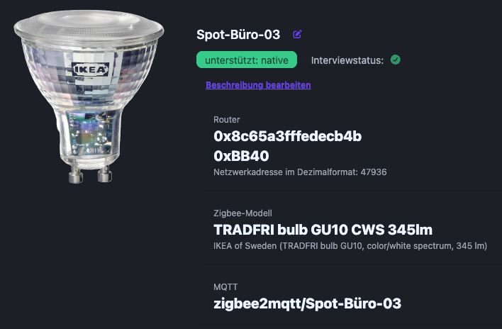

Hier mal ein Bild aus meinen MESH. Da ist die IKEA GU10 (Spot-Büro-03) sauber ins MESH integriert und fungiert als Router, wie die anderen 5 Spots auch.
Geräteansicht in Z2M. Hier wird die Lampe ebenfalls als Router angegeben.
Du hast aber die Leuchten nicht immer wieder stromlos geschaltet?
