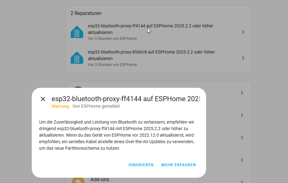

Hallo Freunde,
seit dem Update auf 2025.3.1, erhalte ich zwei Reparaturen für meine Bluetooth Proxies/ESPs.
Muss ich die neu flashen oder kann ich die irgenwie updaten?
Danke im Voraus.
Killermense
Update im Projekt (OTA)
ok, da fehlt mir wohl ein bisschen das Know-How. Was meinst du damit? Update in welchen Projekt?
Bist du mit esphome Up to Date? Getestet ob du den ESP32 OTA updaten kannst?
nop, bin ich nicht. Ich habe die Dinger bestellt und geflasht:
Aber ich verstehe, ich muss über den gleichen Weg wohl ein Update machen.
Dann Update mal dein esphome addon und danach dann den ESP32 OTA
Danke, das war der entscheidende Hinweis. Das esphome Addon hatte ich so gar nicht am Schirm. Danke nochmal
Steht aber auch so in der „Fehlermeldung“
