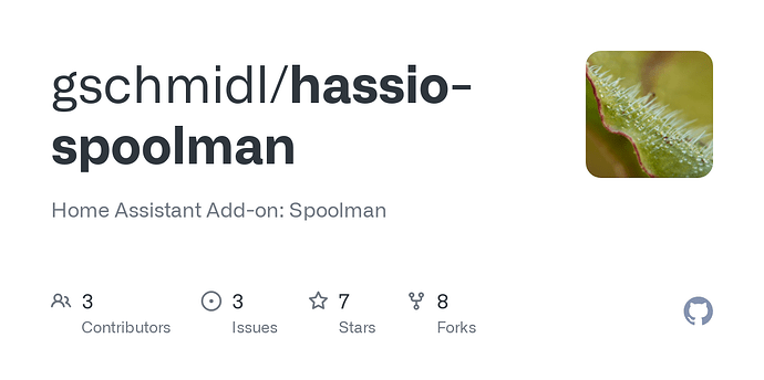

Zur Filamentverwaltung nutzen wir das Tool Spoolman (zB als Addon für HA)
https://github.com/gschmidl/hassio-spoolman
Dort legt ihr euer Filament an und dann noch die dazu passende Spulen.

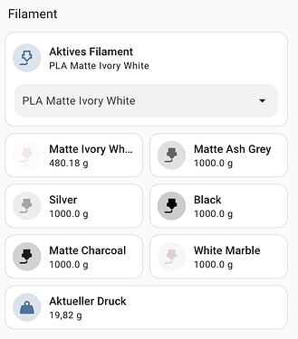

Ich habe ein input_select.filament angelegt, welches deckungsgleich zum Inhalt der Spoolman Filamente ausfällt.
Hierüber halte ich dann also fest, welches Filament gerade eingelegt ist. Das muss beim A1 Mini ohne AMS manuell gelöst werden

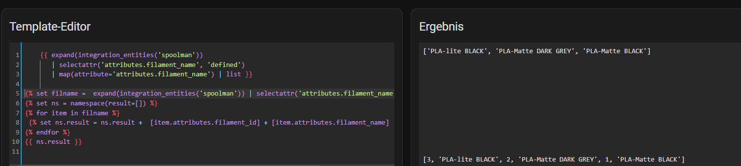

Ich scheitere gerade daran die Filament IDs noch mit in die Liste zu bekommen, da der Namepsace ein Array ausgibt, welches ich nicht wieder „gejoined“ bekomme.
{% set filname =  expand(integration_entities('spoolman')) | selectattr('attributes.filament_name', 'defined') |list %}
{% set ns = namespace(result=[]) %}
{% for item in filname %}
 {% set ns.result = ns.result +  [item.attributes.filament_id] + [item.attributes.filament_name]  %}
{% endfor %}
{{ ns.result }}
so sehen die jeweiligen Ergebnisse aus, wir benötigten aber die Filament ID und den Namen in einem Array Feld.
Kannst du ja mal testen, so müsste eine fortlaufende Liste herauskommen.

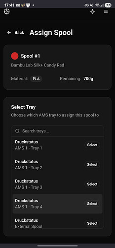

SpoolmanSync kann QR Codes erzeugen:
die könntest du auf die Spulen kleben.
Beim Einlegen der Spule scannst du den QR Code mit dem Mobiltelefon und siehst dann:
Dort weißt du die Spule mit einem Click dem Tray/external Spool zu.
Gleiches soll mit NFC Tags funktionieren, hab ich aber noch nicht probiert.

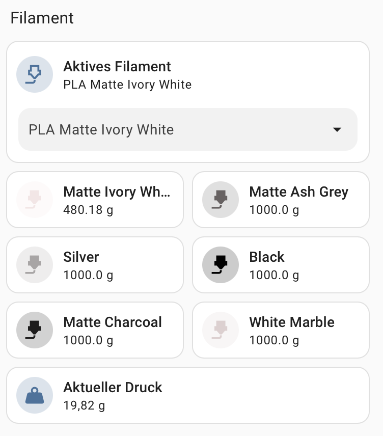

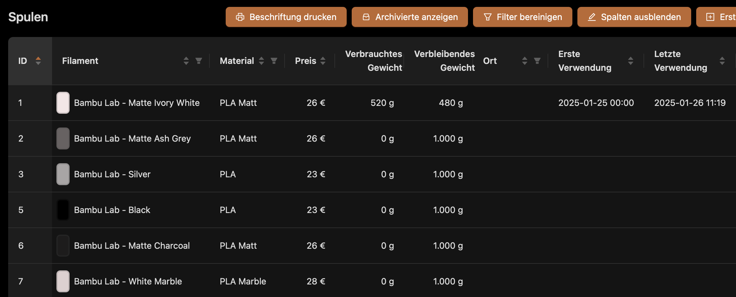

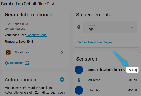

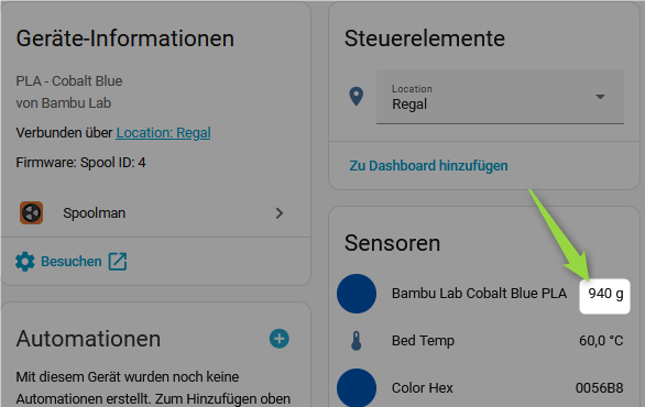

Habe eben einen kleinen Druck gemacht, ohne Filamente zu wechseln.
Hier 2 Screenshots des Filaments in HA
Schlappe 3g verbraucht :smiley:
