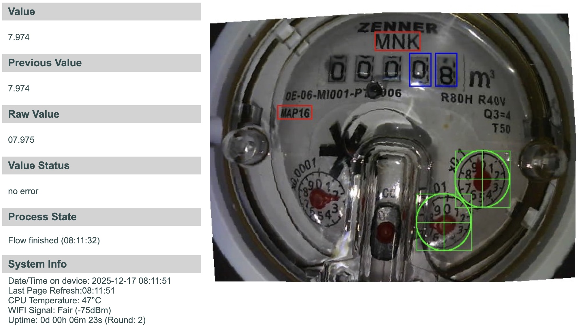

Da hier der Wunsch kam als Vergleich mal meine AI on the Edge „Kamerabilder“ zu zeigen habe ich mal einen neuen Thread dazu aufgemacht. Wer mag kann seine Bilder einfach daran hängen bzw. seine Fragen dazu stellen!?
Wasserzähler
(hier wird der Verbrauch erfasst, was sonst!)

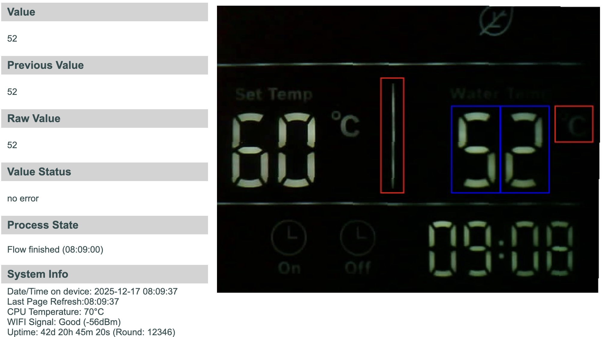

Brauchwasserwärmepumpe
(hier interessiert nur die „Ist Temperatur“, bzw. in Frigate eingebunden für den gelegentlichen Kontrollblick ohne in den Heizraum zu müssen!)
Siehe >> DA <<

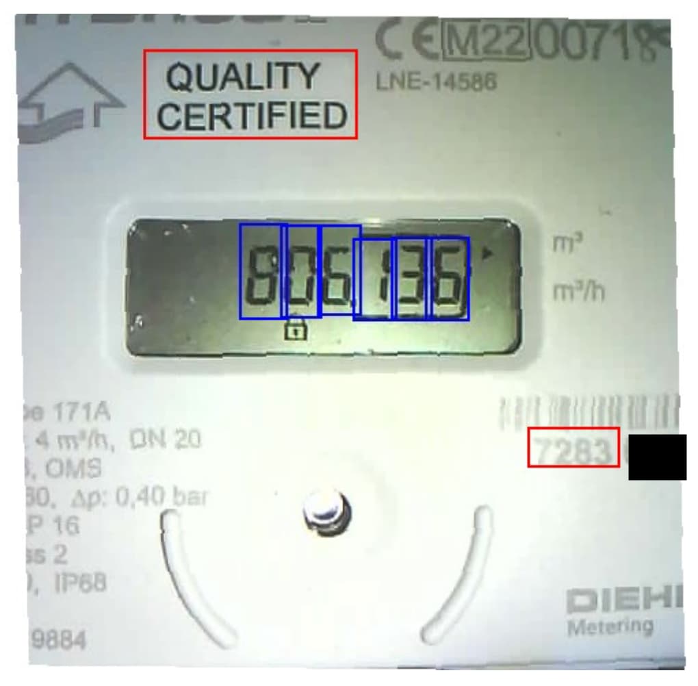

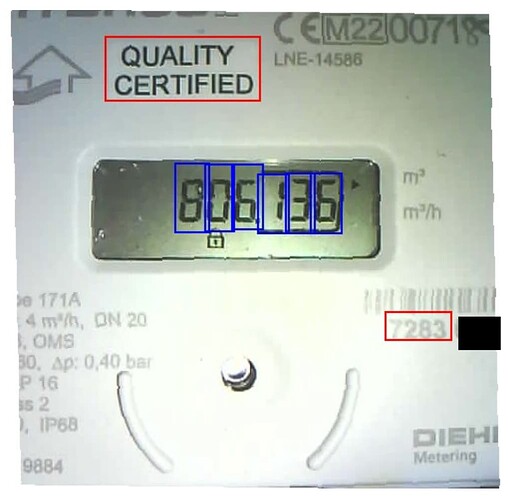

Ah, von Diehl mit Infrarot Schnittstelle :grin:
Mein Wärmemengenmesser (Diehl Sharky 775) wird mit Tasmota Lesekopf ausgelesen
Ja mit den reinen „digitalen“ hat man die wenigsten Probleme!? :+1:
Leider hat mein Diehl Hydrus keine Schnittstelle. Es gibt den Hydrus auch mit 2-Draht Anschluss, leider hat mein Versorger diesen nicht eingebaut.

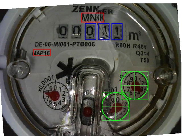

Nach einigen Feinjustierungen um ein Pixel nach rechts oder links passt es nun.
Am Anfang hat er 5 und 6 bzw. 8 und 9 verwechselt.
Nun läuft er seit einem halben Jahr stabil!!!
Martin
Ich musste während der Kalibrierung das Fenster 4 und 5 um ein Pixel verschieben, bis die Erkennung auch Ziffern 8 und 9 bzw. 5 und 6 unterscheiden konnte.

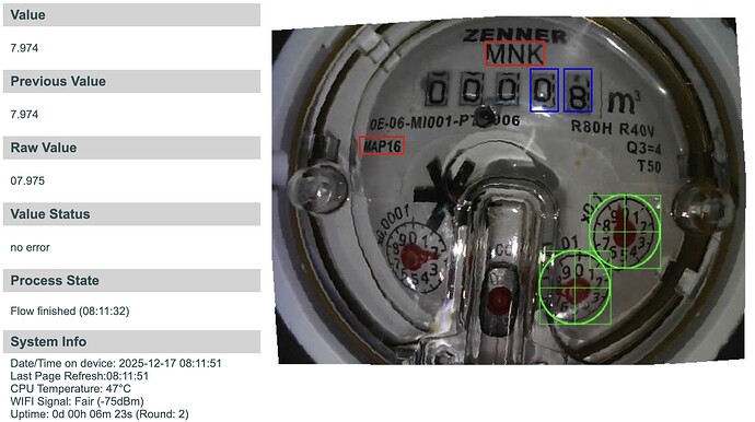

Habe aktuell eine fette Luftblase in meiner Wasseruhr!
Werte werden nach wie vor “sicher und fehlerfrei” erkannt ! :+1:
