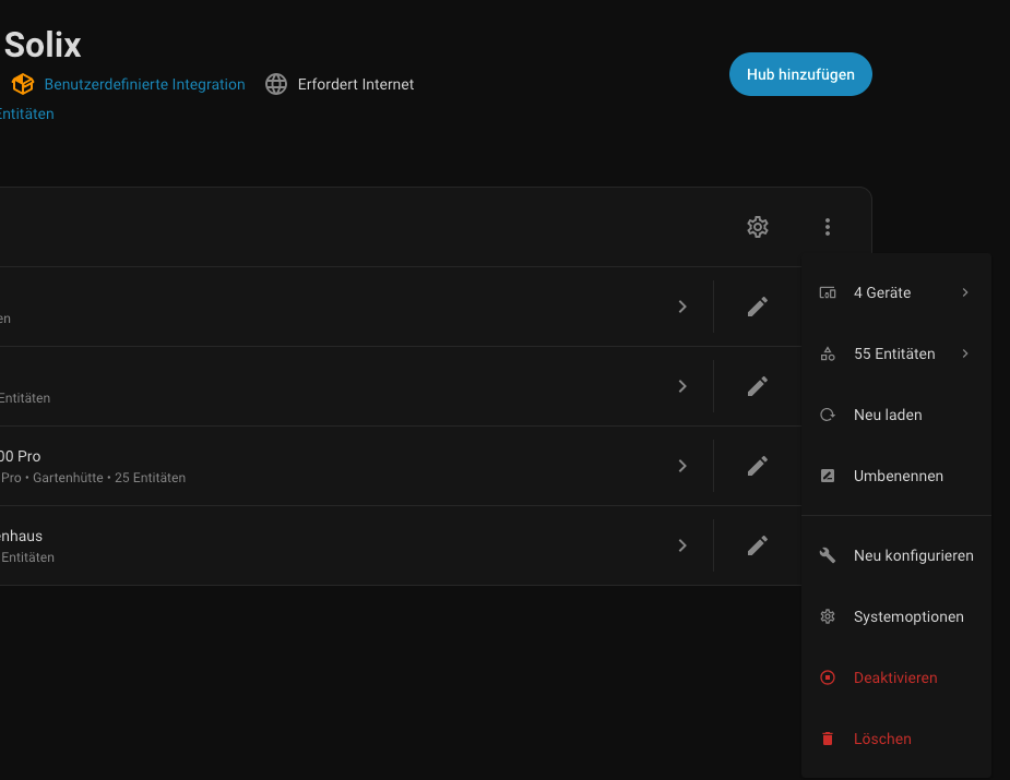

unter neu konfigurieren einfach die Daten vom erst ACC eintragen.
Habe ich auch gemacht da mittlerweile der 1.ACC auf mehreren Geräten gleichzeitig benutzt werden kann.
Also den kompletten (alle 4 Ger.) hub bzw. INTEGRATION deaktivieren oder löschen und einen Neuen erstellen?
Nene. du gehst über Geräte und Dienste - dann direkt die Integration Anker Solix anklicken ( nicht die Anzahl der Geräte). Dann auf das Menü die 3 Punkte bei dem ersten Eintrag.
da dann auf neu konfigurieren und da die Email Adresse und Passwort vom erst Account / Admin Account eintragen.
Danke hat scheinbar funktioniert.
