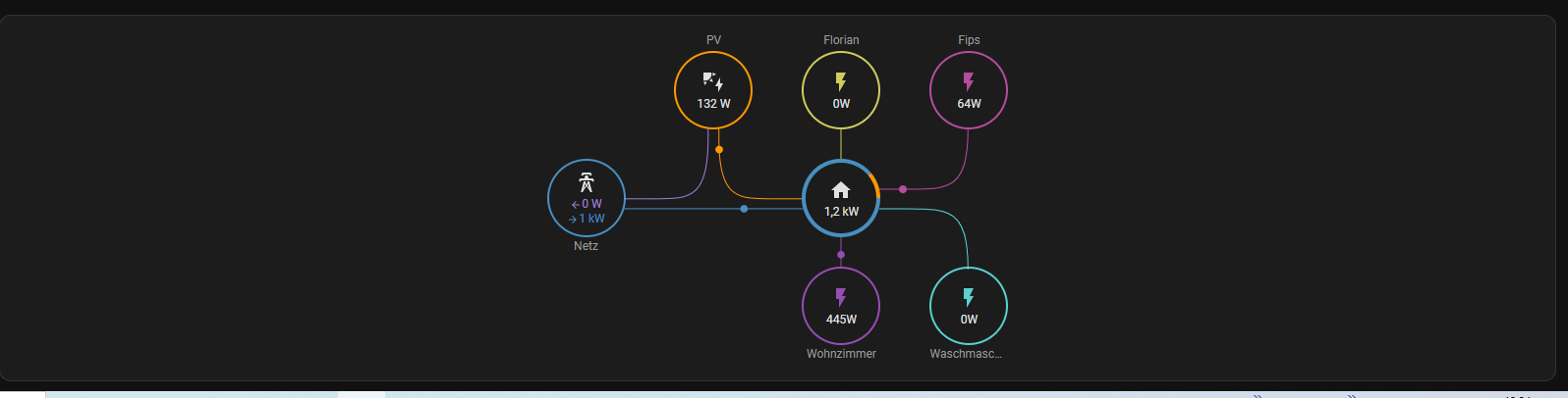

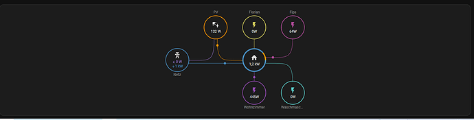

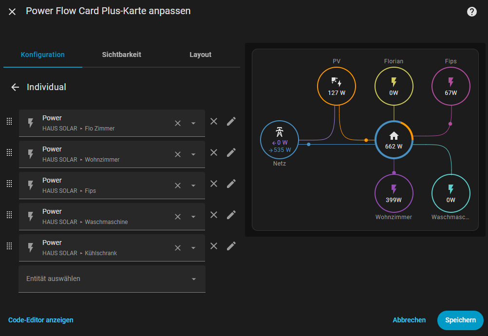

Warum werden mir in der Power Card Plus unter „Individual“ nicht alles angezeigt wird… wo hab ich den Fehler??
Hi, die Powerflow Card kann nur 4 individuelle Felder anzeigen. Daher wird die 5 Position nicht mehr in der Card angezeigt.

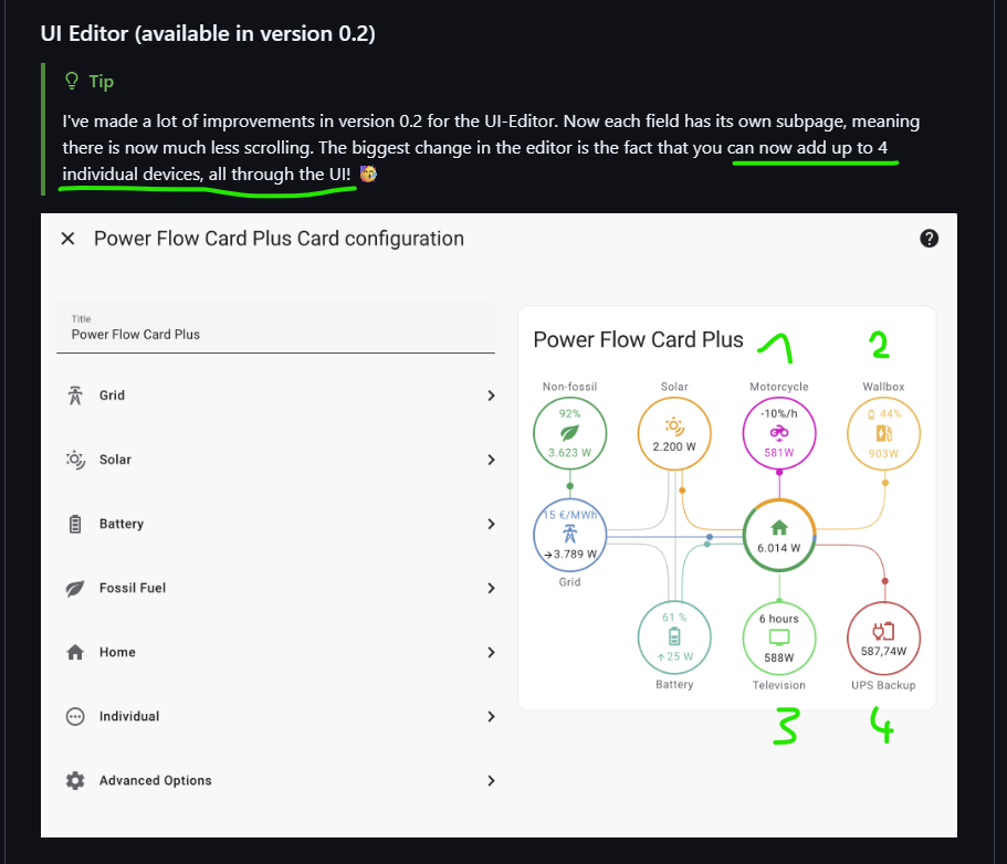

Ich verwende die Power Flow Card „Plus“ und im GitHub ist es irgendwie anders gesagt/angezeigt.
https://github.com/flixlix/power-flow-card-plus?tab=readme-ov-file#battery-configuration
Ok, aber die Power Plus Card bietet auch nur die Möglichkeit 4 individuelle Sensoren einzubinden.
https://github.com/flixlix/power-flow-card-plus?tab=readme-ov-file#ui-editor-available-in-version-02

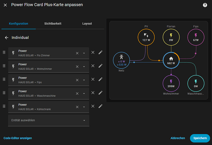

was gibt oder gibt es eine Möglichkeit mehr Sensoren Anzeigen zu lassen, oder muss ich sie in Gruppen einteilen ? z.B.
1OG, EG, ect.

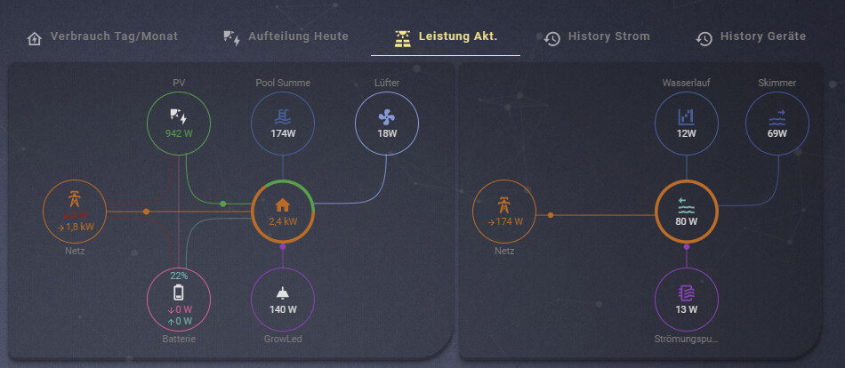

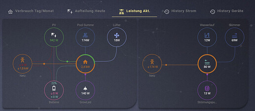

Ich denke dir wird nichts anderes übrig bleiben, als die gewünschten Sensoren in Gruppen zusammenzufassen. Ich habe bei mir für den Pool auch eine Gruppe erstellt. Rechts daneben habe ich nochmal ein Powerflow Card erstellt, die dann die Aufteilung für den Pool zeigt.
