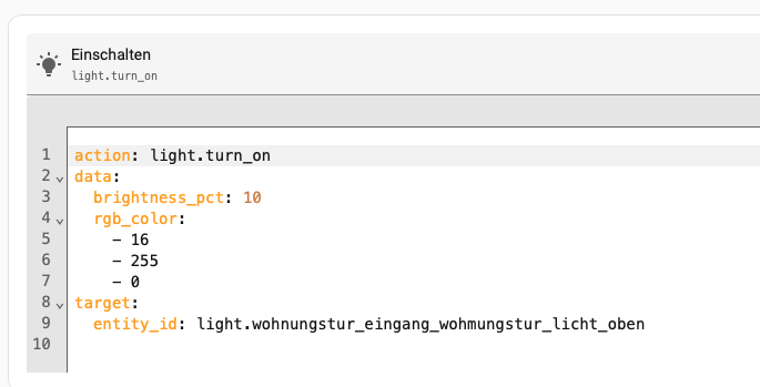

Hier ein Beispiel für: Untere Led, weis, 7%.
action: light.turn_on
metadata: {}
  rgb_color:
    - 255
    - 255
    - 255
  brightness_pct: 7
target:
  entity_id: light.hmip_bsl_001a5a499b3d5d_ch12
Leider funktioniert das bei mir nicht.

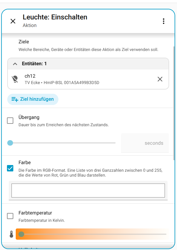

Irgendwie mache ich immer noch was falsch. Ich habe in den Entwicklerwerkzeugen unter Aktionen die Aktion Leuchte: Einschalten gefunden, die entity meines Schalters eingetragen, eine Farbe und eine Helligkeit gewählt und das alles ausgeführt.
Das mit der Farbe funktioniert bei mir nicht, die Helligkeit allerdings schon.
Ich habe mal die Farbe Grün gewählt und dann im YAML nachgeschaut, da sieht alles Genaus so aus wie bei Deinem code. Allerdings ist die Farbe am Schalter immer weiss, egal was ich im UI Editor einstelle.

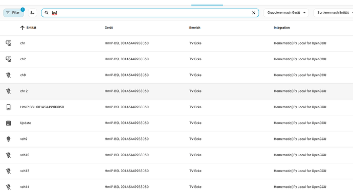

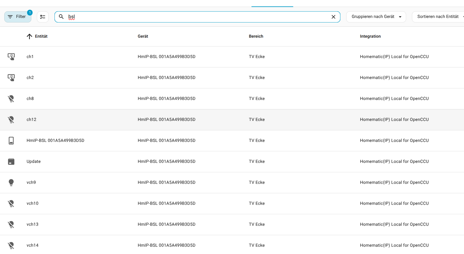

Welche? Der BSL hat viele Entitäten. Zeig mal den yaml code.
Hier ein Auszug der Entitäten vom BSL.

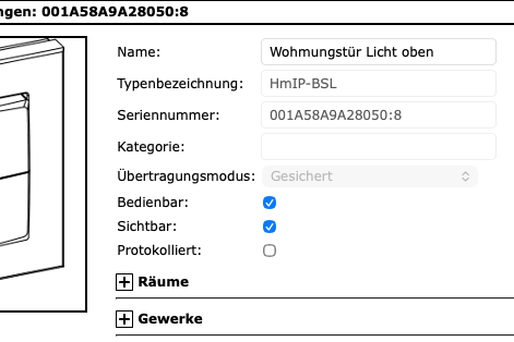

So sieht es bei Homematic aus:

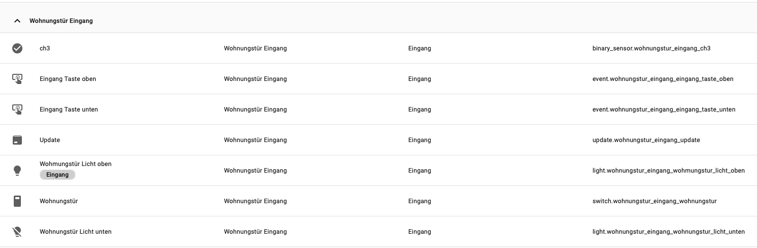

Das ist die Entität in HA:
Ind das soll die Aktion sein, in meinem Fall soll die Taste grün leichten:
Hmm, die Aktion funktioniert nur für die Helligkeit, die Farbe ist immer weiss. Ich kann somit nur die Taste weiss ein- und ausschalten :frowning:
Der BSL kann nicht alle Farben und Töne. Probiere mal 0,255,0
Ich habe jetzt ein paar RGB Werte ausprobiert. hat nichts geholfen …
Aber ich habe die Lösung gefunden.
Der Channel 8 ist der erste Farbkanal für die obere Taste. Die Kanäle 9 und 10 sind weitere Farbkanäle, die per default logisch mit dem Kanal 8 verknüpft sind.
Das gleiche gilt für den Farbkanal der unteren Taste, den Kanal 12. Die Kanäle 13 und 14 sind wieder per default mit Kanal 12 verknüpft.
Ich habe in der Homematic CCU diese Verknüpfungen auf inaktiv gesetzt und die jeweiligen Farben auf aus gestellt.
Der HmIP-BSL hat nun nur noch die Kanäle 8 und 12 für die Farbsteuerung und das reicht vollkommen aus :slight_smile:
