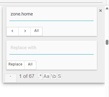

Wenn ich es richtig sehe, betrifft das aktuell 67 Automationen. Damit ich diese in Zukunft nicht erneut anfassen muss, überlege ich gerade, wie ich das Ganze am sinnvollsten überarbeite, insbesondere im Bezug auf die Home-Zone.

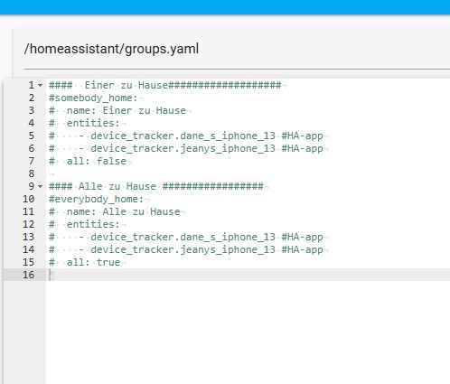

Ich hatte auch mal so eine Gruppe erstellt. Aber meine aus irgendwelchen Gründen ging der Sensor nicht mehr, weshalb ich das nicht weiter verfogt habe.
Müsste ich diesen jetzt wieder in config.yaml machen, oder geht das jetzt nicht sogar unter Helfer?

ich mache es über die Personen entitäten, deren Anwesenheit wird über deivce_tracker entities ermittelt.
der jemand_zuhause Sensor wertet dann die Personen Anwesenheit aus.
kannst du aber vermutlich (ungetestet) auch über eine Gruppe machen.
Allerdings muss bei mir eine Person länger als xx Sekunden den neuen Status haben, damit dieser gültig ist (um Wackler zu vermeiden)
Dann solltest du entweder vermehrt mit zone.home arbeiten oder-wie oben vorgeschlagen- mit einem input_boolean.
