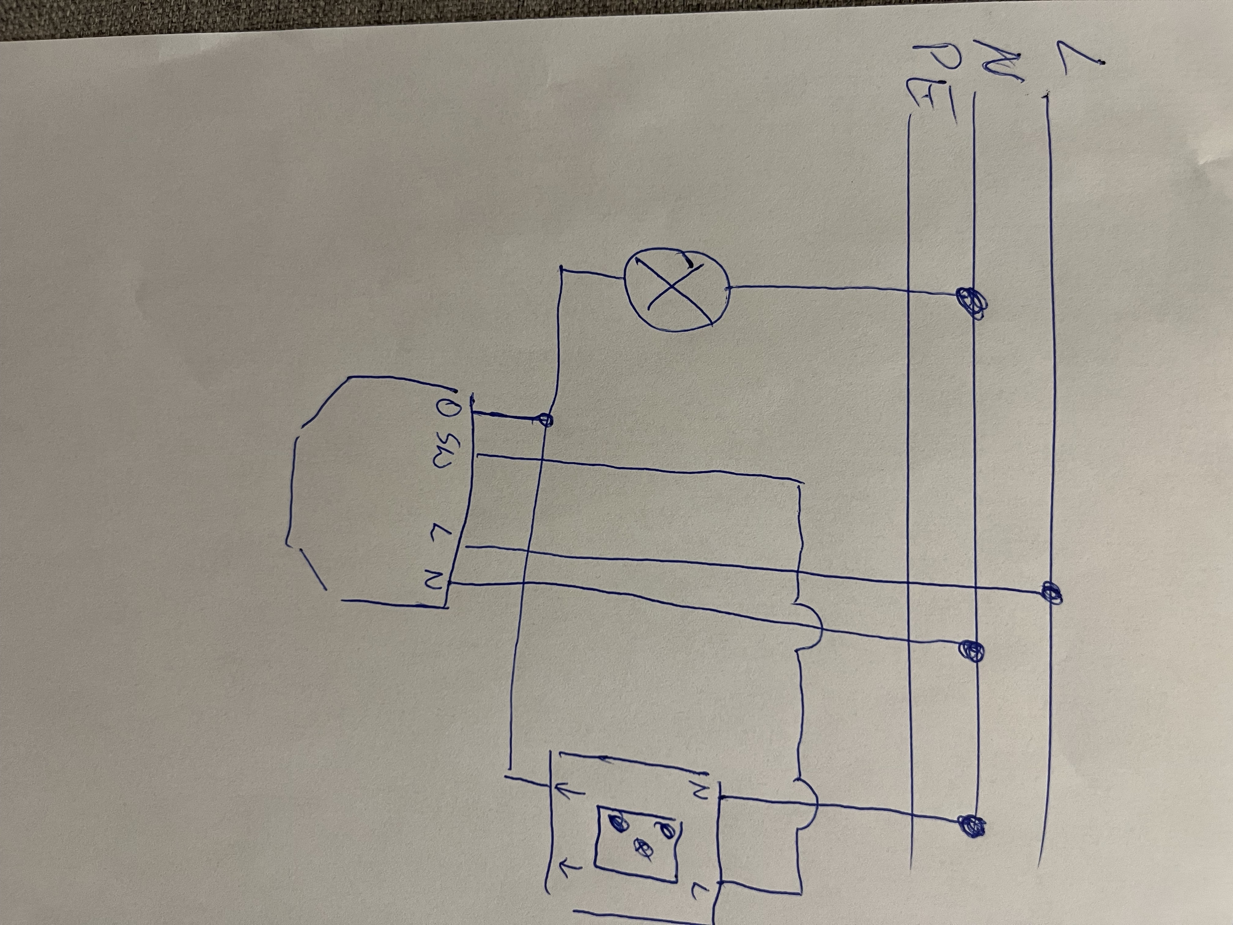

Badezimmer Schalter mit Kontrollleuchte
Du hast den Schalter und den Shelly nicht korrekt angeschlossen!
Die Phase der Zuleitung muß an die Schalterklemme L (Pfeil in den Schalter).
Die Ader die an der Klemme “SW” des Shelly angeschlossen ist nimmst du vom Schalter runter und klemmst diese an den Schalterausgang (wo jetzt deine Zuleitung angeschlossen ist.
L für den Schelly nimmst du von der Schalterklemme L (Pfeil in den Schalter). Dort ist ja dann auch die Zuleitung angeschlossen.

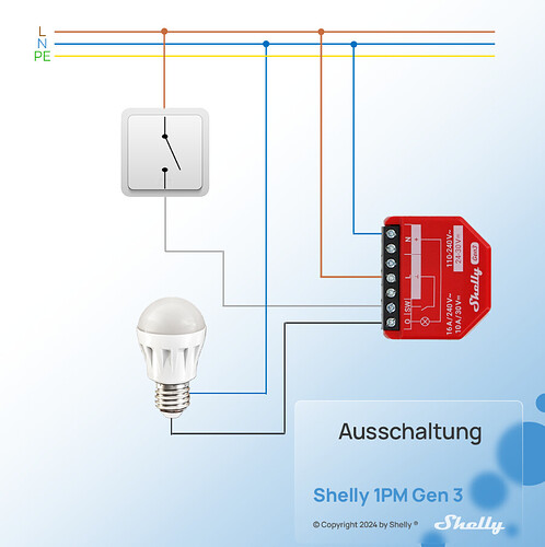

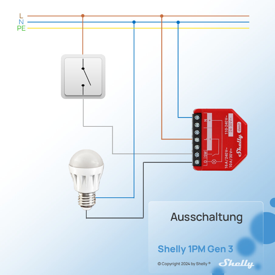

Mal das Anschlussschema von => Quelle: 47441 (1200×1200)
natürlich ohne Kontrollleuchte
