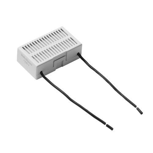

@Adi77 : Einige Shelly’s benötigen eine Mindestlast als Verbraucher. Für den Fall, dass deine am Shelly angeschlossenen Leuchtmittel diesen Wert unterschreiten, bietet Shelly extra einen Lastwiderstand an. Dieser wird parallel zu den Leuchtmitteln angeschlossen. Dadurch hört das “Blinken” oder besser das Flackern auf.
Gruss Lewe
Meinst du diese?
Diese sind nur zu verwenden bei bestimmten Shelly Geräten wenn ohne N

@Dreckfresse : Ja, die meinte ich.

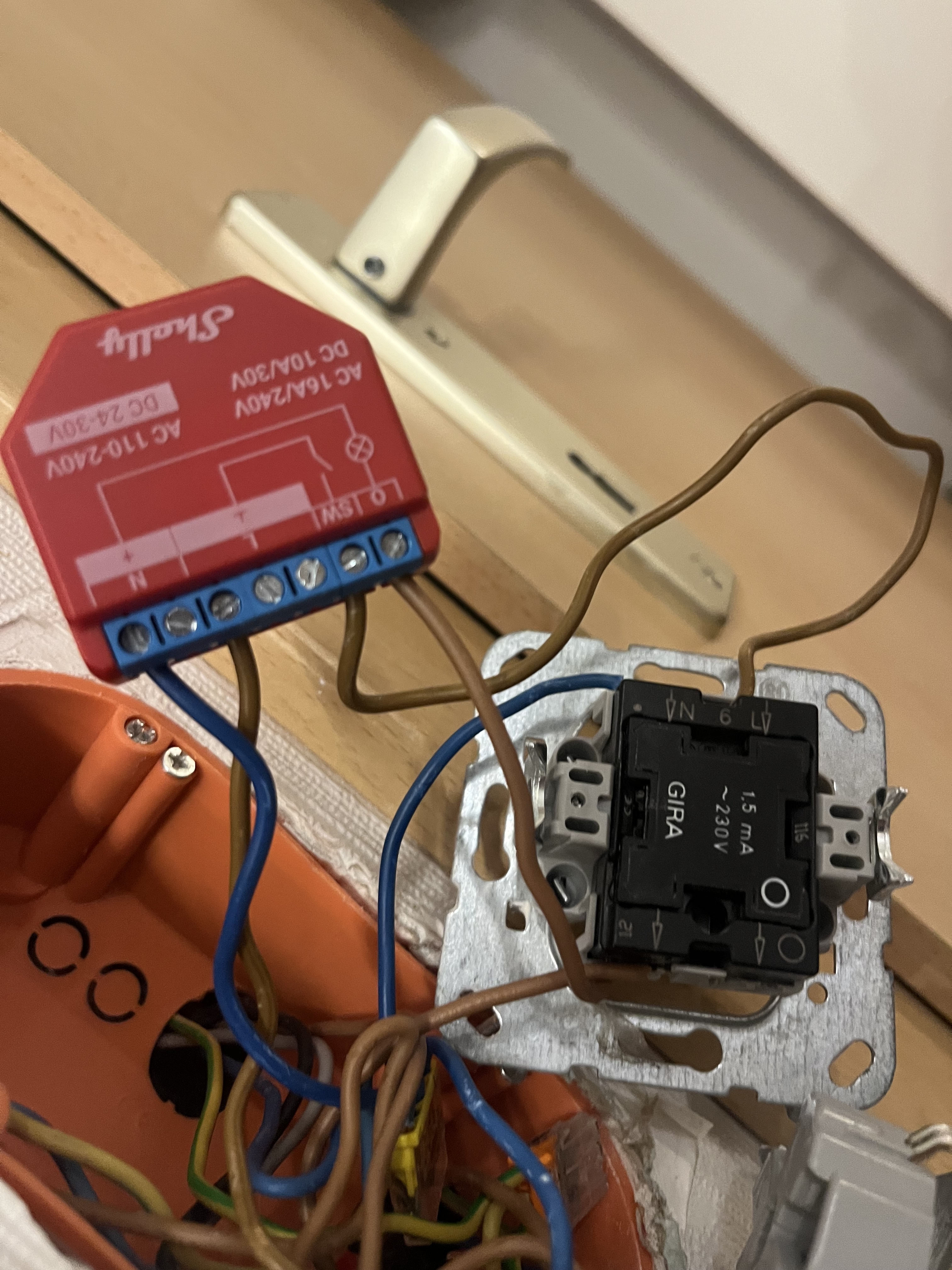

Hast du den N des Shelly direkt auf die Klemme an deinem Lichtschalter mit der Kontrolllampe angeschlossen?
Der Shelly N ging zu dem Gesamt N der Zuleitung, sowie der N der Lampe und der Kontrolllampe des Schalters.
Ich mach mal später mal ein Foto von der Schaltung im Gäste WC ist zwar der Shelly 1PM aber egal
so habe hier mal die Verdrahtung und Skizze nochmal
