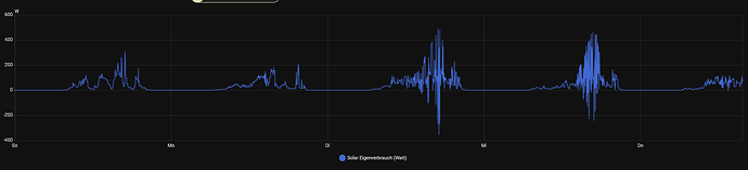

Balkonsolar Eigenverbrauchszähler Werte springen
ich bin folgendem (wunderbarem) Tutorial gefolgt:
Und die Sensoren funktionen soweit auch sehr gut.

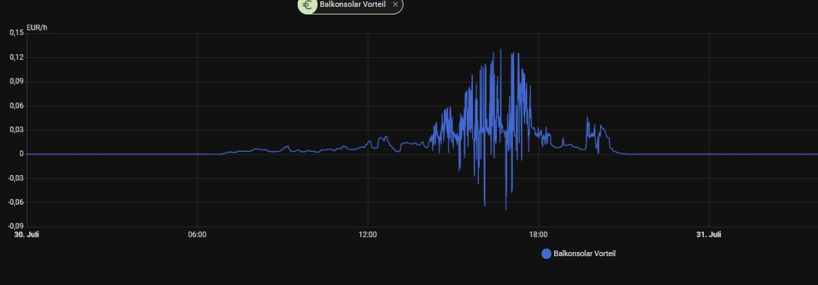

Jedoch erzeugt mir der Sensor „Balkonsolar Vorteil“ gelegentlich sehr wilde werte:
Diese springen teilweise auch stark ins Negative.
Woran könnte das liegen? Liegt es eventuell an stark schwankenden Eingangsgrößen und der zu langsamen Verarbeitung in HAOS?
Vielen Dank schon einmal und liebe Grüße
Felix

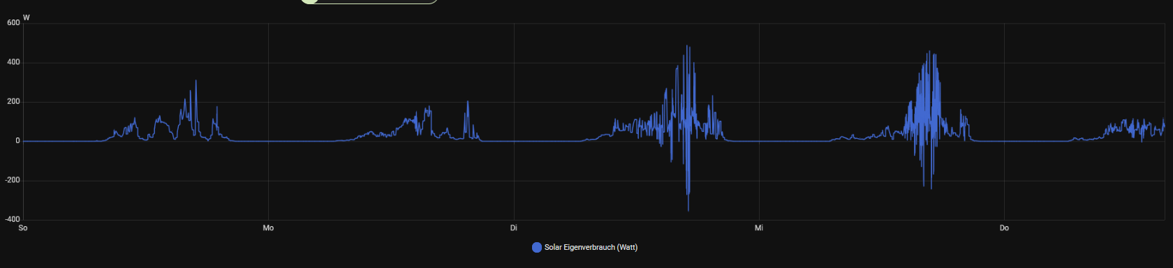

Ganz übersehen: Der Eingangssensor ist der „solar_eigenverbrauch_watt“ der ebenfalls stark ins Negative ausschlägt:
Aber dies eben auch nicht immer.

          {{ states('sensor.solar_eigenverbrauch_watt')|float(0) * states('input_number.strompreis')|float(0)/1000 }}
