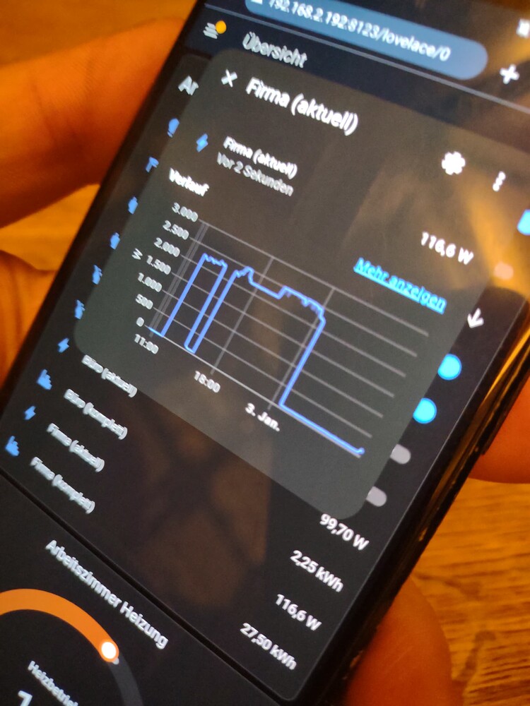

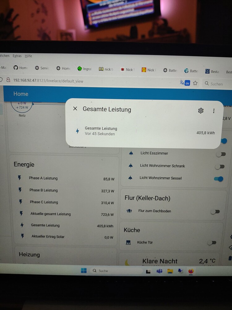

So sieht es bei mir jetzt aus:
So ungefähr sah es vorher aus:
Das PopUp wird angezeigt, wenn man auf die Entität drückt.
Es funktioniert bei allen Entitäten nicht mehr. Ich muß irgendwie was zentrales abgeschaltet haben.
