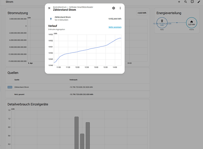

Ich habe einen BitShake SmartMeterReader nun hab ich das Problem dass im Energiedashboard völlig falsche Werte angezeigt werden.
wenn ich bei Quellen Zählerstand anklicke zeigt er mir den Wert Vom Bitshake der auch richtig ist (siehe Bild) wo kommen jetzt bloß die -13.790.725.828.252.828 kwh her???
Ich hab Kein Atomkraftwerk im Keller.
Detailverbrauch Einzelgeräte passt dann wieder.
Bin etwas ratlos
Du hast mit Sicherheit den Lesekopf neu gestartet, daher der falsche Wert
Den kannst du in der Statistik korrigieren (Ausreißer klicken)
