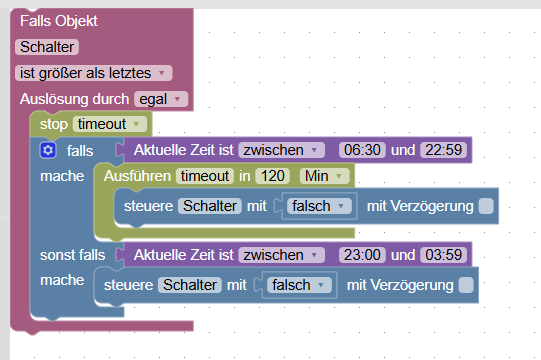

Nun soll die “Manuelle” Steuerung per Schalter auf ON in den HA umziehen, aber hier komme ich mit oder per “Wenn - Dann” nicht zu recht, zum Besseren Verständnis siehe Bild der manuellen Steuerung im iob.

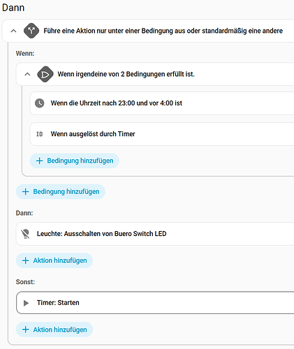

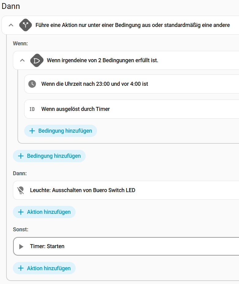

Noch als Tipp: In den Bausteinen gibt es auch einen Wenn-dann-sonst Baustein. Damit könntest du die Zeitfenster (wenn zwischen 06:30 - 22:59 - 1. Aktion sonst 2. Aktion) abklären.

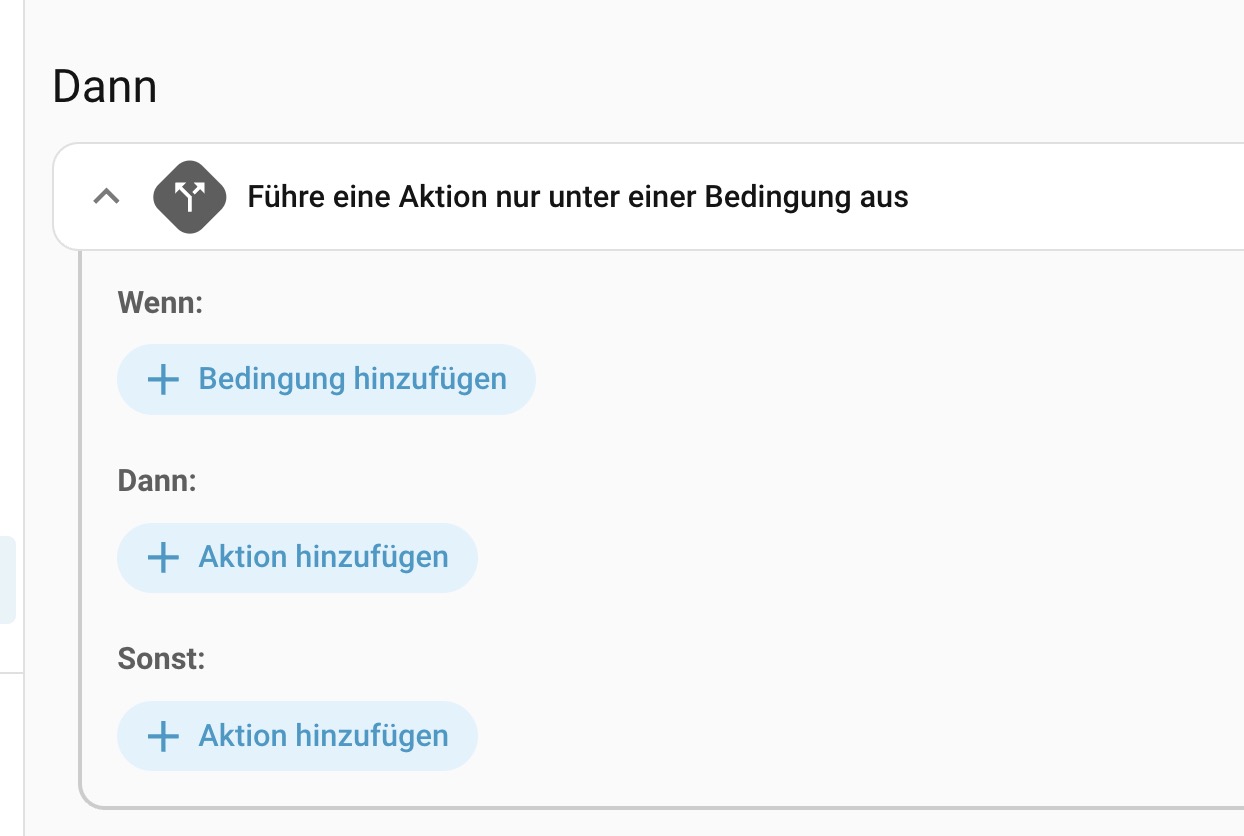

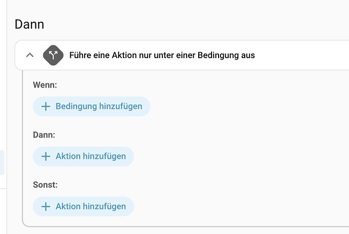

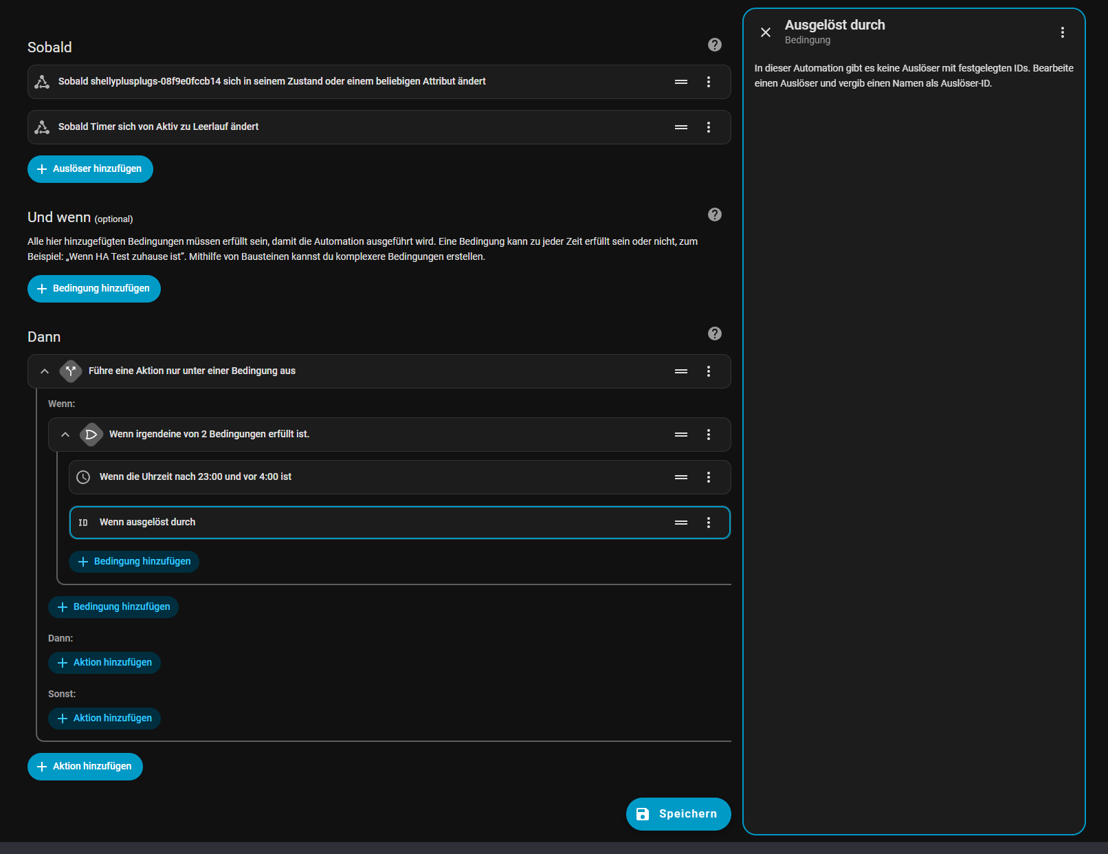

So hier hänge ich schon..
Mein Logik kollidiert total mit dieser Form der Automation, ich kann die zusammenhänge nicht sehen und auch nicht “greifen”.

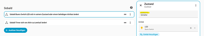

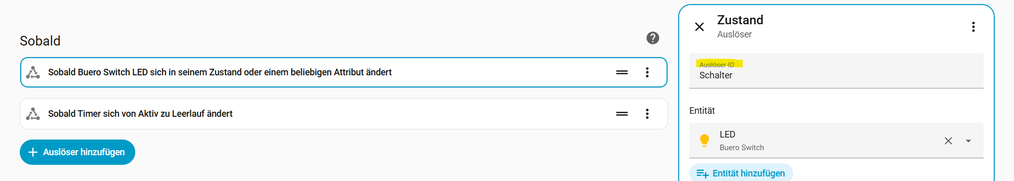

Kenne das Problem, hat auch etwas gedauert, bis ichh das Konzept der Auslöser IDs verstanden habe.
Wichtig ist hier dass du bei den Auslösern oben auch eine Auslöser ID setzt.
Dazu einmal im Auslöser auf die drei Punkte gehen und ID Bearbeiten auswählen.
Dann kann man die ID setzen und bearbeiten:
Keine Ahnung, warum das so gut versteckt ist, ich habe kaum noch Automationen, die ohne IDs arbeiten.
