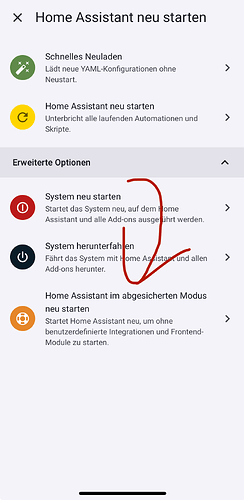

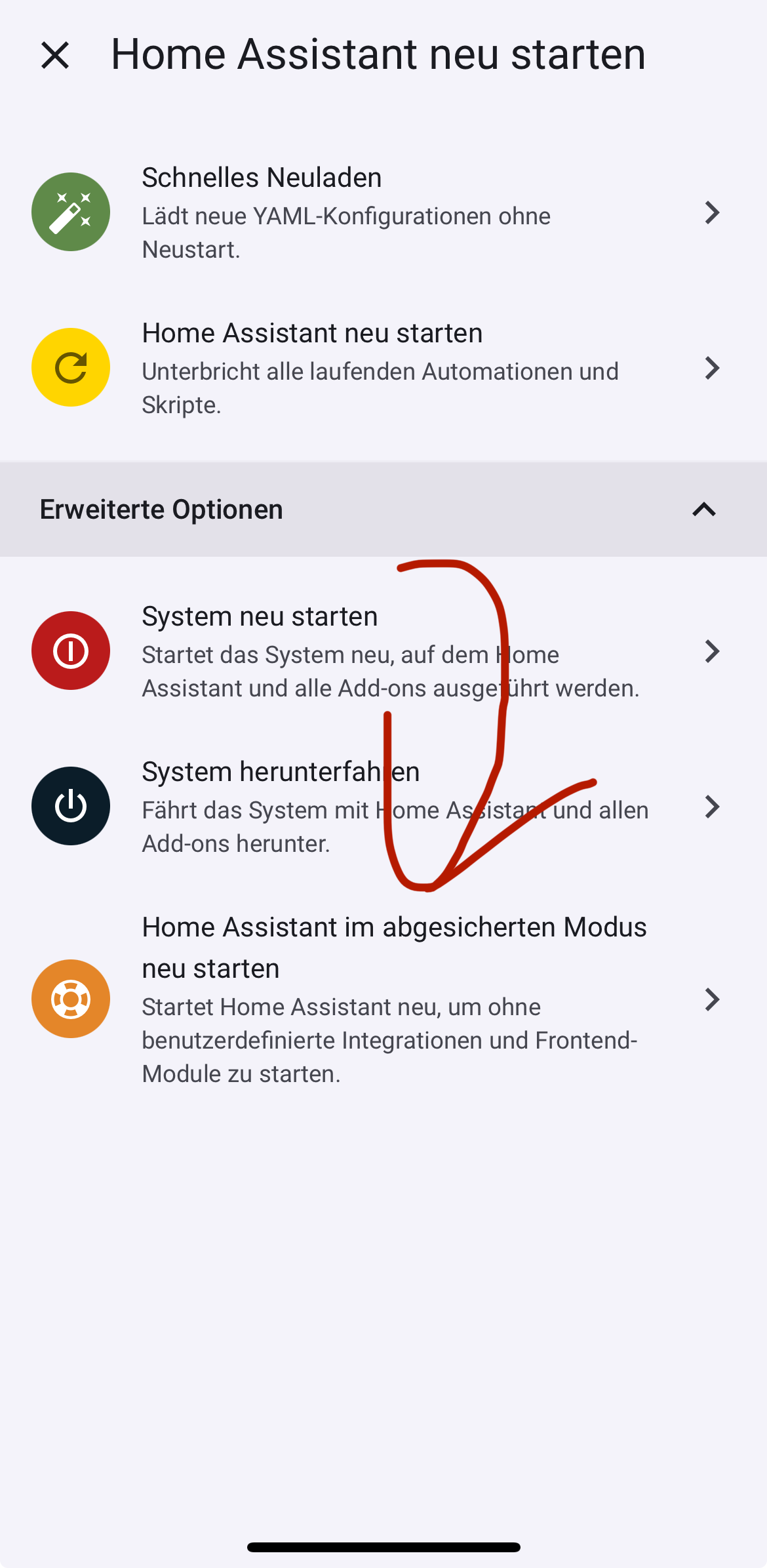

Ansonsten starte HA mal im abgesicherten Modus (unter Ausschalten → Erweiterte Optionen) und schaue dann ob die App richtig läuft, damit kann ausgeschlossen sein, dass eine Integration oder Ähnliches den Fehler auslöst.

Ja, wenn die anderen Clients ebenfalls ein iPhone mit der gleichen App-Version sind, dürfte das tatsächlich keinen Unterschied machen. Ich würds an deiner Stelle trotzdem probieren, geht ganz schnell, danach kann man wieder im normalen Modus neustarten und alles ist beim alten :slight_smile:

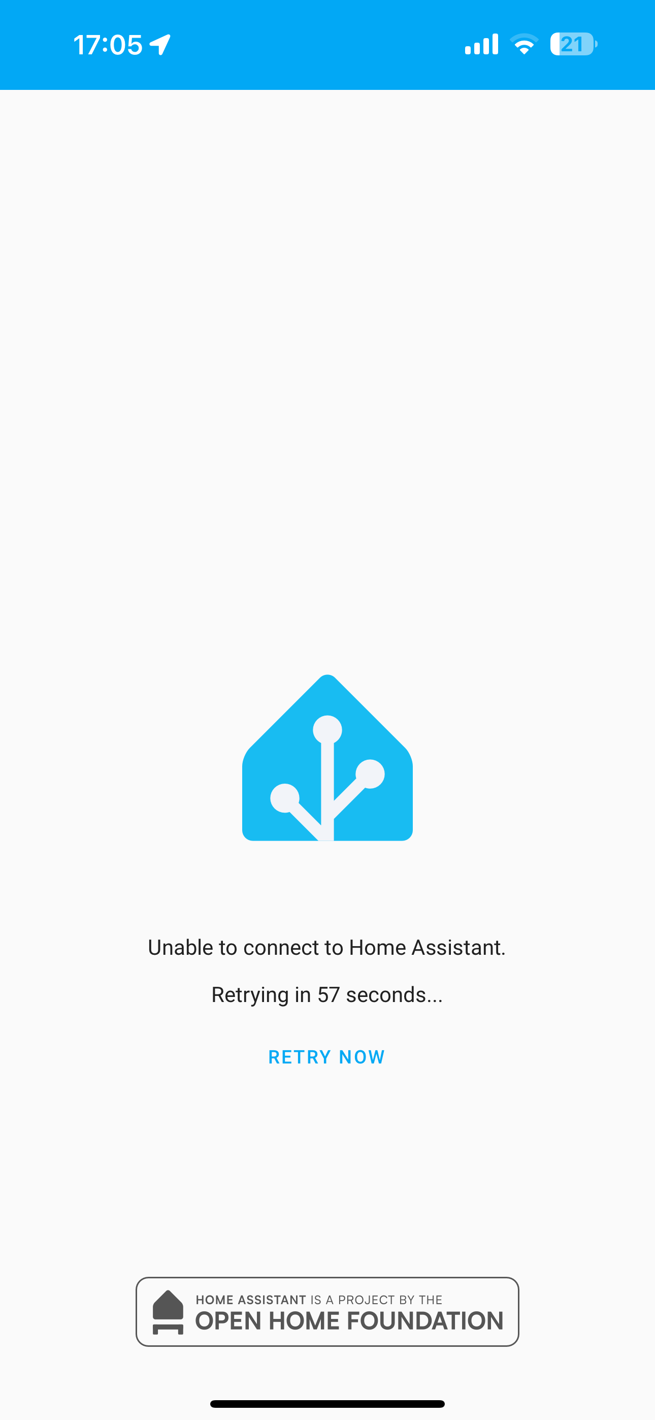

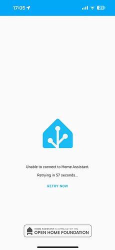

hallo, bin noch ziemlicher neuling bei home assistant und bekomme nun überhaupt nicht die companion bzw. ha app zum laufen. es kommt immer der folgende fehler: „unable to connect to home assistant. retrying in 57 seconds…“ aber dann passiert nie was. (danke für eure hilfe.
Hi, hast du eine NabuCasa Cloud für den externen Zugriff eingerichtet? Ansonsten kannst du nur lokal auf deine Home Assistant zugreifen.
Nein, keine Cloud - aber ich müsste doch über das iPhone, wenn ich im gleichen WLAN zuhause bin über die App zugreifen können, dachte ich zumindest.
Ja, kannst du auch. :slight_smile: Hast du denn über Einstellungen->Companion App den Server hinzugefügt?
ja richtig, wenn du zu Hause im selben Wlan wie dein HA bist, dann sollte das auch so mit der App funktionieren. Wie hast du das in App konfiguriert?
Ich habe das auch nicht mehr genau im Kopf, du kannst in der Companion App links über das Seitenmenü auf die Einstellungen zugreifen. Unter Einstellungen findest du den Punkt „Companion-App“ und dort dann einen Server (deine HA Instanz/IP) anlegen. Dann sollte es klappen.

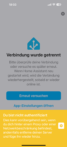

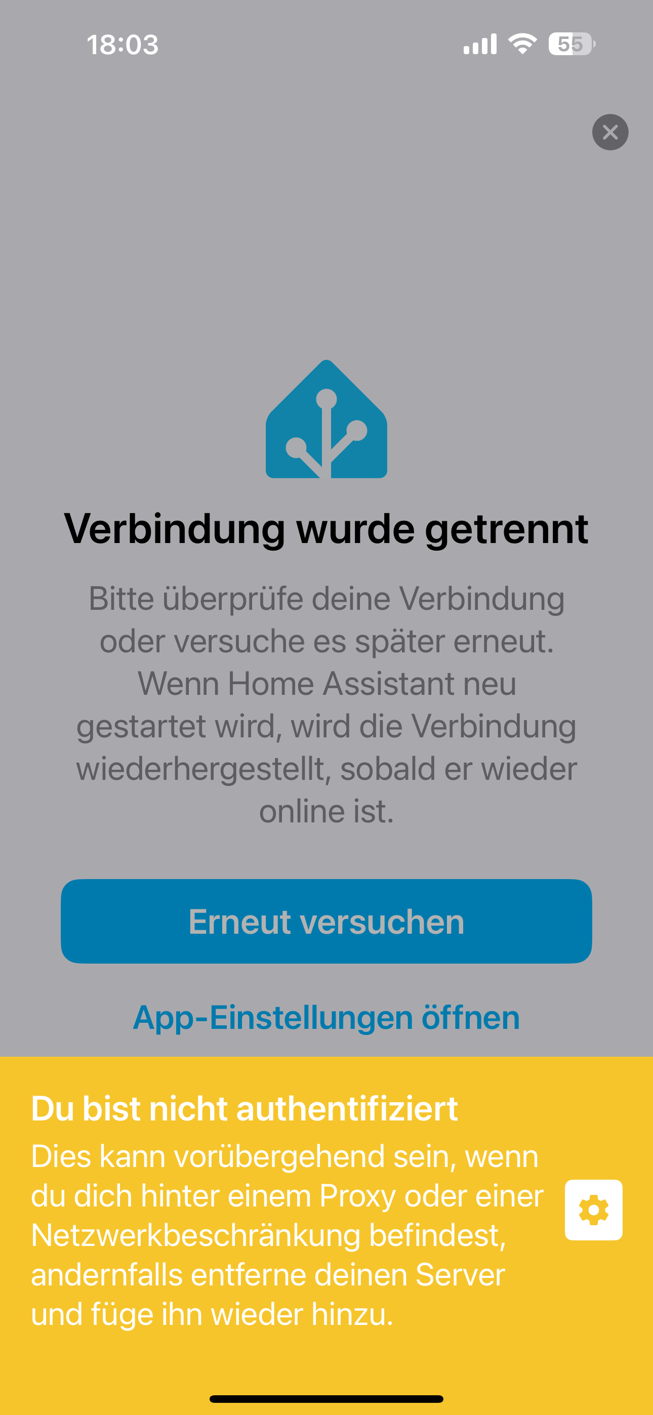

Server war schon eingetragen, jetzt kam ich - wie auch immer - weiter, aber der nächste Fehler. Siehe hier:
Keine Ahnung, was bzw. wo ich jetzt noch was ändern muss, aber ihr könnt sicher helfen :wink:
Mhh, hast du noch irgendwelche Einstellungen im Router die HA blockieren? Ansonsten versuche doch einfach den Server nochmal neu anzulegen. Ich wüsste erstmal auch nicht weiter.
Zur Kontrolle nachdem du den Server angelegt hast, sollte bei Klicken auf den Benutzer in der Seitenleiste und dann im Tab Sicherheit ein Refresh-Token für das Handy angelegt worden sein.
Token ist gesetzt, ja - war mehrfach drin, habe bis auf den neuesten (vor 22 min) alle gelöscht.
Gibt’s da nicht irgendwo bei den Token die Option ein „langlebiges“ Token anzulegen? Kann mich dunkel erinnern, dass ich irgendwo das mal als Lösung für andauerndes Ausloggen und evtl nicht mehr reinkommen gelesen habe.
habs mittlerweile lösen können - das problem war der norton 360, der aktiv war (den hatte ich so gar nicht aufm schirm). anyway, jetzt klappts.
