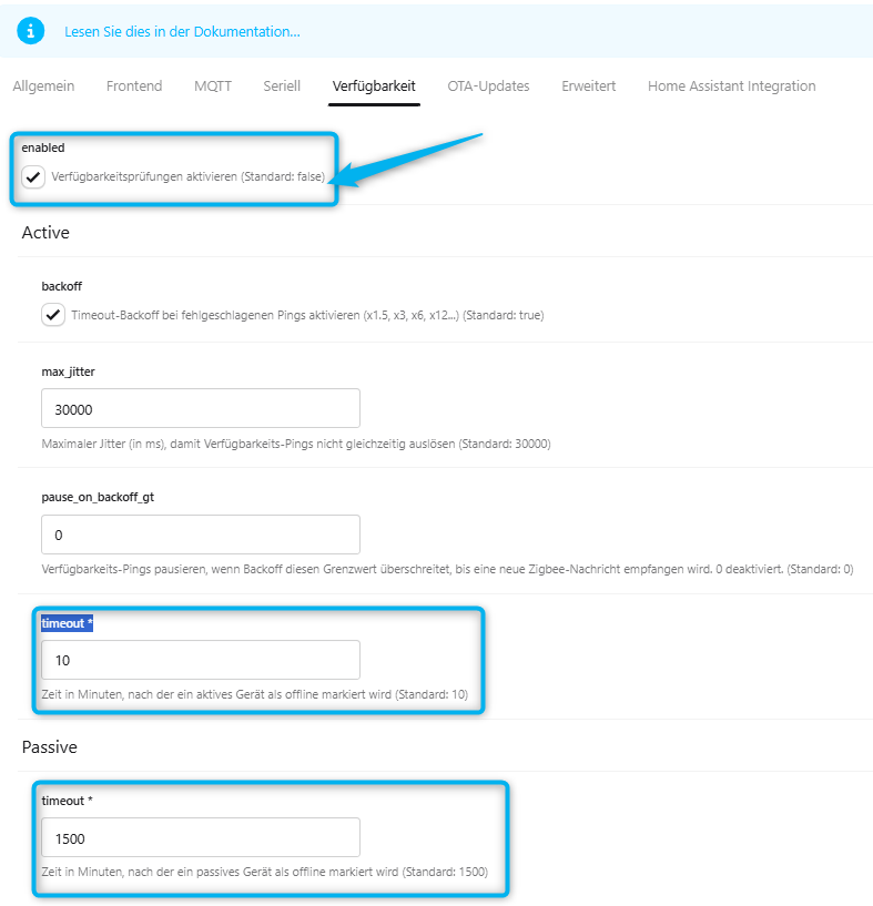

Die Verfügbarkeitsmessung von Geräten in Zigbee2MQTT ist standardmäßig ausgeschaltet.
Falls Du sie eingeschaltet hast, und die Standardwerte aktiv sind, werden passive Geräte (also batteribetriebene Geräte) nach 1500min (als 25h) als nicht verfügbar gemeldet. Aktive Geräte haben einen Timeout von 10min.
Ich denke, das passt zu Deinen Beobachtungen.
Hier der Konfigurationsdialog:
Vielen Dank für deine Antwort und gleichzeitiger Lösung. Wieder ein Stück schlauer. :ok_hand: :blush:
