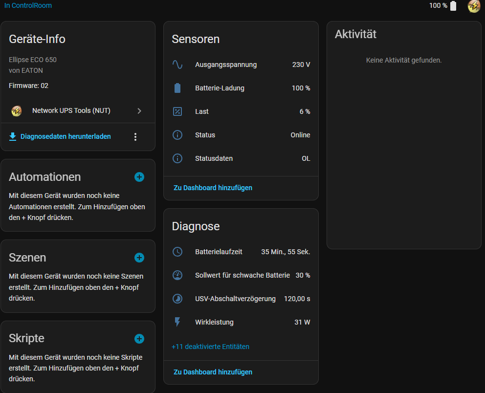

Auch ich habe eine EATON USV vor einem Mini-PC mit nativ installiertem HAOS in Betrieb.
Es ist ein anderer Typ, das sollte aber nicht das Problem sein.
Meine Konfig sieht so aus:
users:
  - username: xxxxxxxxx
    password: yyyyyyyyy
    instcmds:
      - all
    actions: []
devices:
  - name: Eaton_EL650USBDIN
    driver: usbhid-ups
    port: auto
    config:
      - vendor = "EATON.*"
      - ignorelb
      - override.battery.charge.low = 30
      - override.ups.delay.shutdown = 120
mode: netserver
shutdown_host: "false"
Klappt hervorragend:
