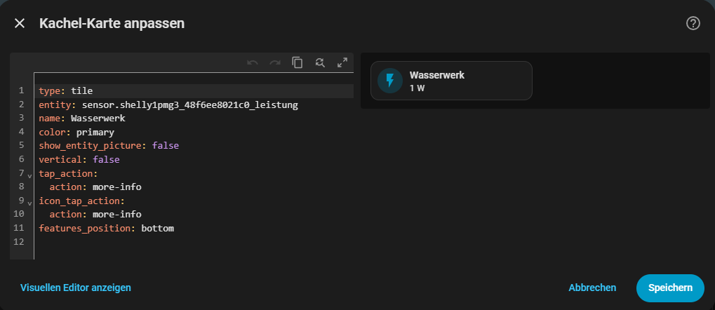

Ich finde die Mushroom Karten richtig gut, ich habe für mich hier auch die „Akzentfarben“ gefunden, bei AN - AUS ist das kein Problem.
Ich hätte das aber gerne per Schwellwert geregelt, also Schwellwert 50 Watt Akzentfarbe an, darunter wieder die Normal Farbe, da es in der GUi keine Einstellung dafür gibt, wird das wohl über yaml zumachen sein… aber wie?
Das geht nur mit der Mushroom-Template Card, nicht mit der normalen Mushroom Entity Card (In deinem Screenshot hast du außerdem die integriert Kachel Tile Karte :wink:)

Die „Aura“ entsteht dann, wenn es eine action für tap_icon gibt. Sie soll nämlich anzeigen, dass es für den Tap auf das Icon eine Action gibt.
