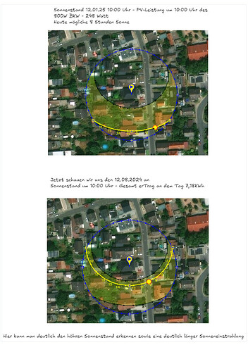

Kannst dir mal hier ansehen was du im Jahr damit so erzeugt!
Das kommt erstaunlicherweis recht gut ran :+1:

Wo du Platz hast und möglichst viel Sonne und was, selbst bei nur 2500kWh pro Jahr würde sich ein BKW mit Speicher lohnen, wir haben (siehe Bild oben) von Januar bis mitte September 1.400kWk mit unserem BKW ohne Speicher erreicht.
Das waren 4 x 405Wp PV-Module, aber mit exakt Südausrichtung und 30° Winkel mit unserem 5kWh Speicher, den wir im Oktober in Betrieb genommen haben erhoffe ich mir eine deutliche Steigerung, wie viel mehr es wird kann ich erst nächsten Januar sagen :slight_smile:
P.S. auch ein Gutes Tool zur Planung Berechnung der Position der Sonne in den Himmel für jeden Ort auf der Erde zu jeder Zeit des Tages damit habe ich letztendlich auch meine Inseln ausgerichtet, 2 Module in Ostrichtung, 3 Moudle Süd (sowie die 4 Module für das BKW) und 15 Module in Westrichtung.
