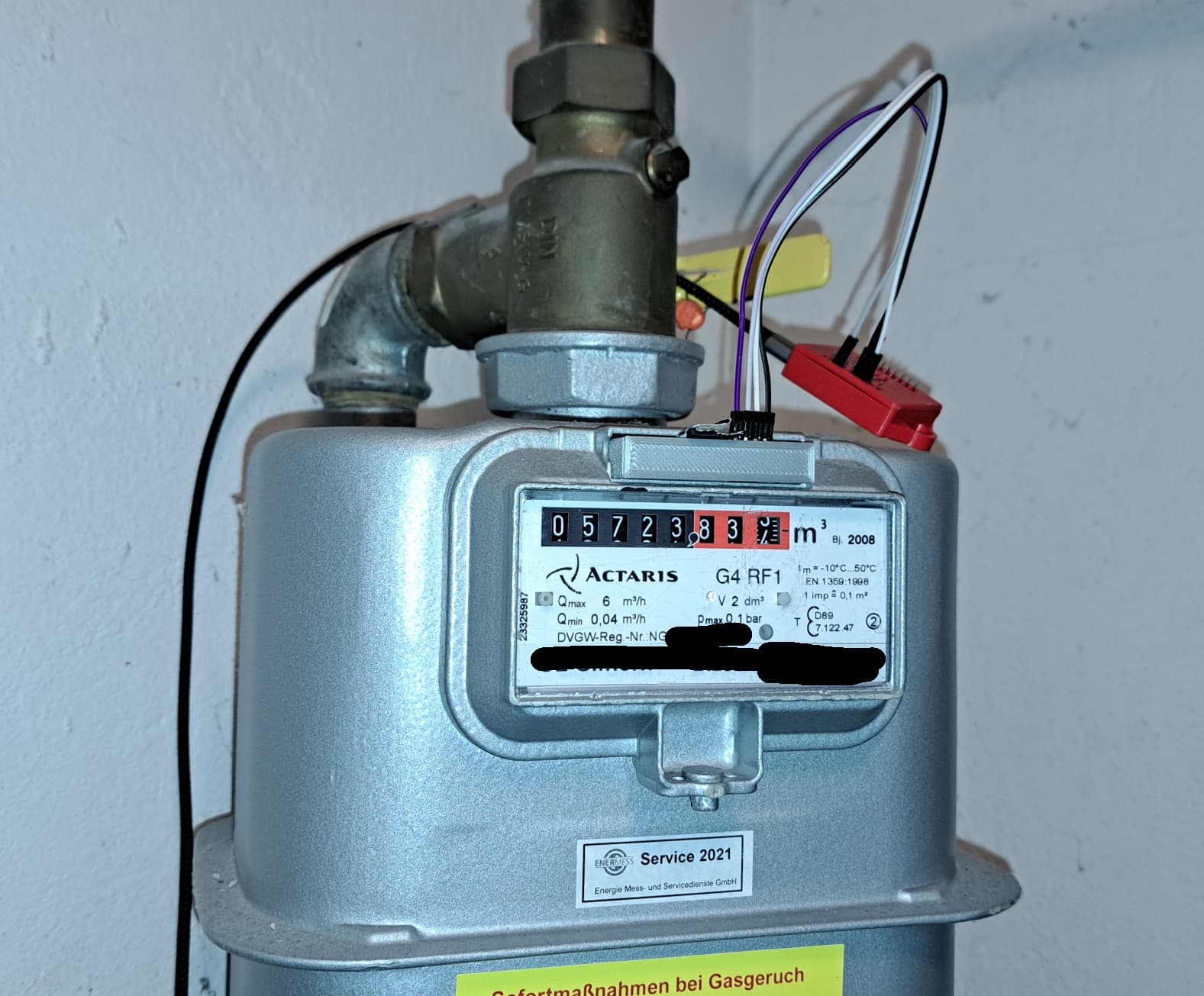

Moin, dann möchte ich auch mal meinen Senf dazugeben :slight_smile:
Angefangen habe ich für meinen G4 RF1 mit einem Reedkontakt nach Anleitung von Tristan. Das lief auch allerdings nie sehr zuverlässig auch nach diversen Optimierungen. Dann habe ich mich nach Alternativen umgesehen und fand die Umsetzung mit einem IR-Sensor TCRT5000 sehr verlockend. Aber auch das funktionierte nicht zuverlässig. Nach weiteren Recherchen im Netz bin ich dann auf einen Ansatz mit dem Dreiachs Kompass Modul QMC5883L gestoßen und habe das nach diesem GitHub Projekt mit einem ESP8266 und umgesetzt. Das läuft nun seit knapp 3 Monaten und ich hatte noch keine einzige Abweichung, für mich ist das perfekt auch weil der Bastel- und Kostenaufwand sehr überschaubar ist.

Das hört sich sehr vielversprechend an :victory_hand:
An welcher Wasseruhr betreibst du das?
Und hättest du noch ein Bild von deiner Installation, zwecks Position des Moduls?

Korrekt, die Stiftleiste muss an das Modul (hier ein Beispielbild) gelötet werden da führt kein Weg dran vorbei. Fertige Kauf- oder Fertiglösungen wären dann für dich wohl das Beste, ich versuche so was zu vermeiden.
Hier geht’s ja um Gaszähler und der G4 RF1 ist ein solcher.
Einige Wasseruhren sollen mit dem Teil aber auch funktionieren, habe ich aber nicht probiert.
Ok, etwas über 1€ für das Modul QMC5883L :smiling_face: (aus der Bucht)
ESP32 habe ich eh hier zum Testen
Dann ist ein Test an meiner Wasseruhr ja nicht kostspielig :+1:
Da bin ich mal gespannt ob das auch so easy funktioniert :nerd_face:
