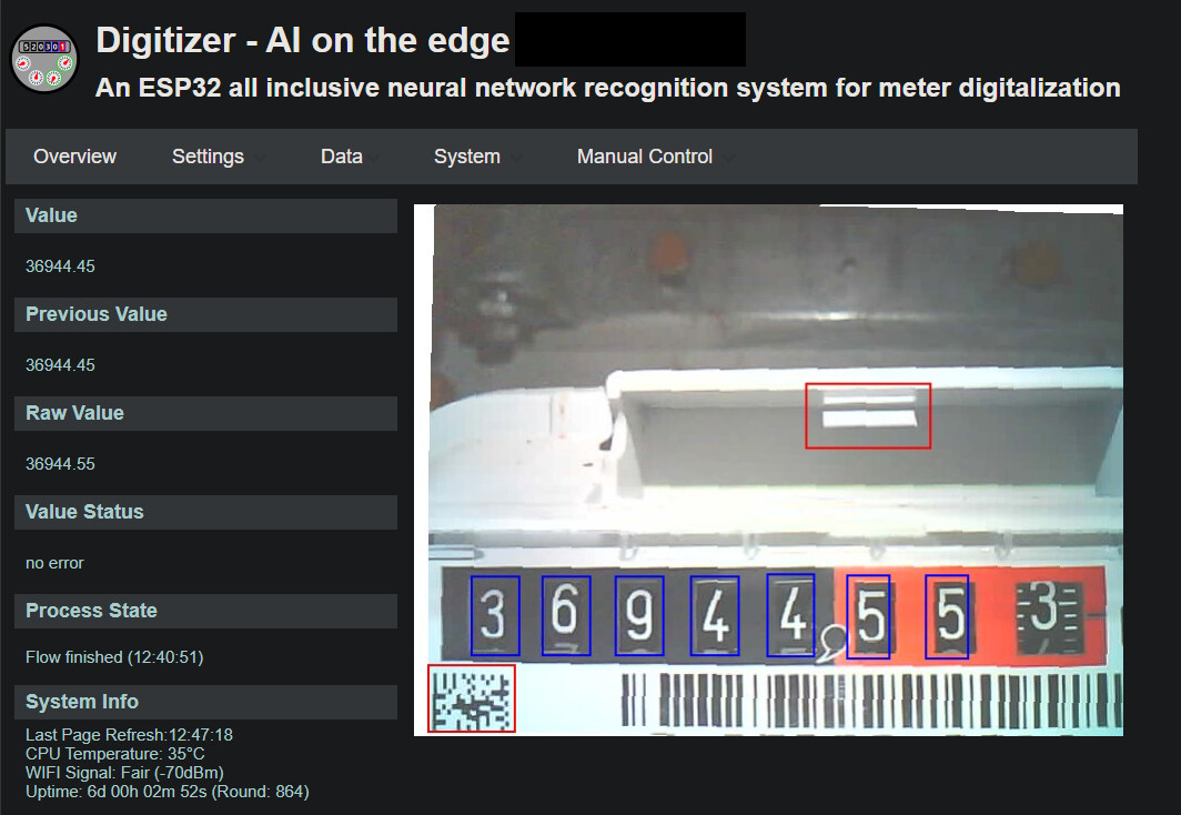

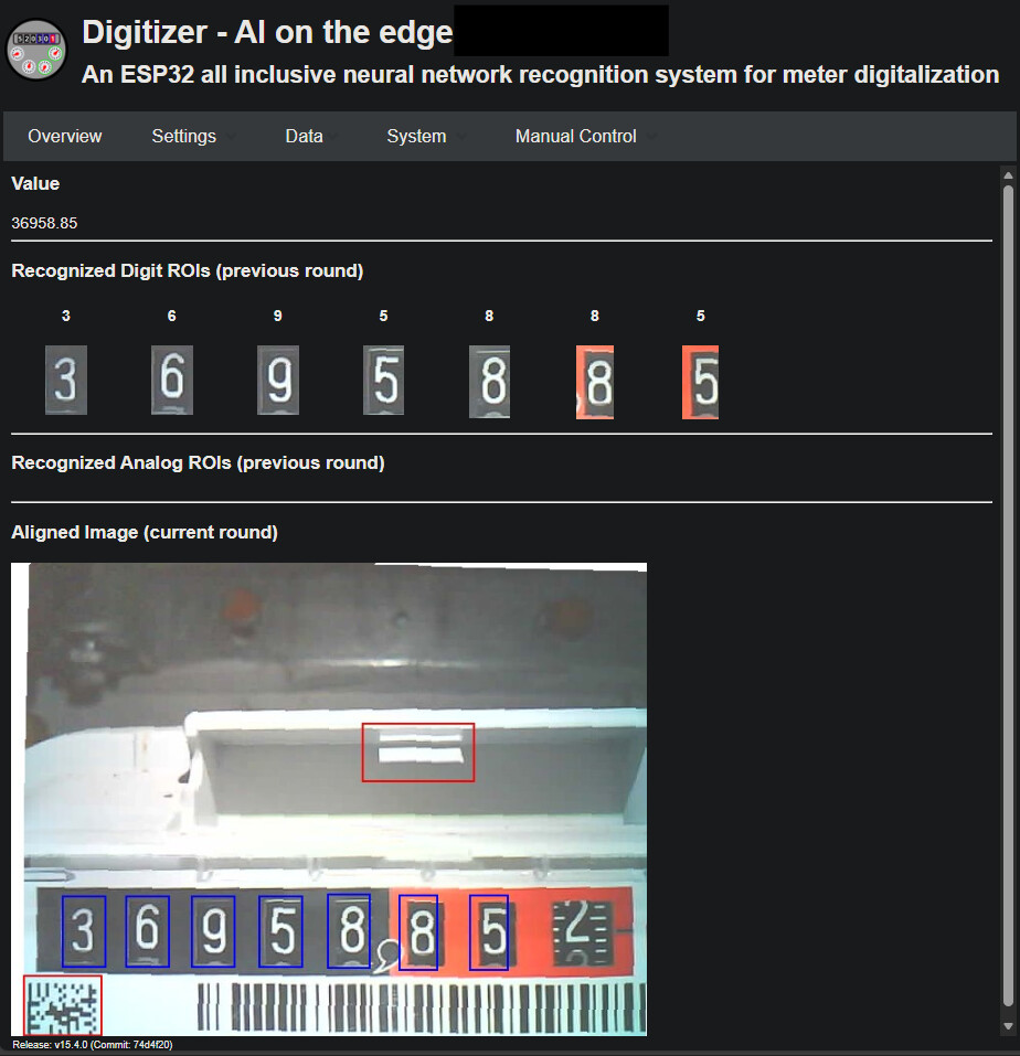

Jawohl, das habe ich.
Der größte Knackpunkt war dabei eine blend- bzw. reflektionsarme Beleuchtung herzustellen, um Spiegelungen am Zähler zu vermeiden. Hierbei ist es vorteilhaft , etwas von der Seite zu beleuchten. Ausserdem habe ich eine Diffusionsscheibe verwendet, eine Art Milchglaskunststoff (Fachteiler aus einem Sortimentkasten).
Wie man sieht, klappt damit die recognition einwandfrei.

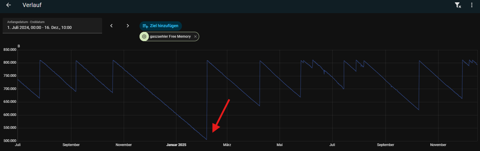

Eine Sache habe ich allerdings noch nicht ergründet.
Der Speicherplatz der ESP32CAM nimmt mit der Zeit immer mehr ab, bis sie nicht mehr funktioniert. Der zeitliche Verlauf des Free Memory hat ein gewisses Eigenleben.
Manchmal „erholt“ sich der Speicher von alleine. Die markierte Stelle im Diagramm zeigt einen Extremfall mit Ausfall der Kamera und anschließendem manuellen Reboot. Nach einem Reboot ist dann erstmal wieder alles ok.

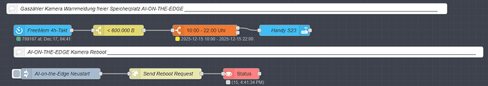

Mittlerweile habe ich dafür eine kleine Automation laufen.

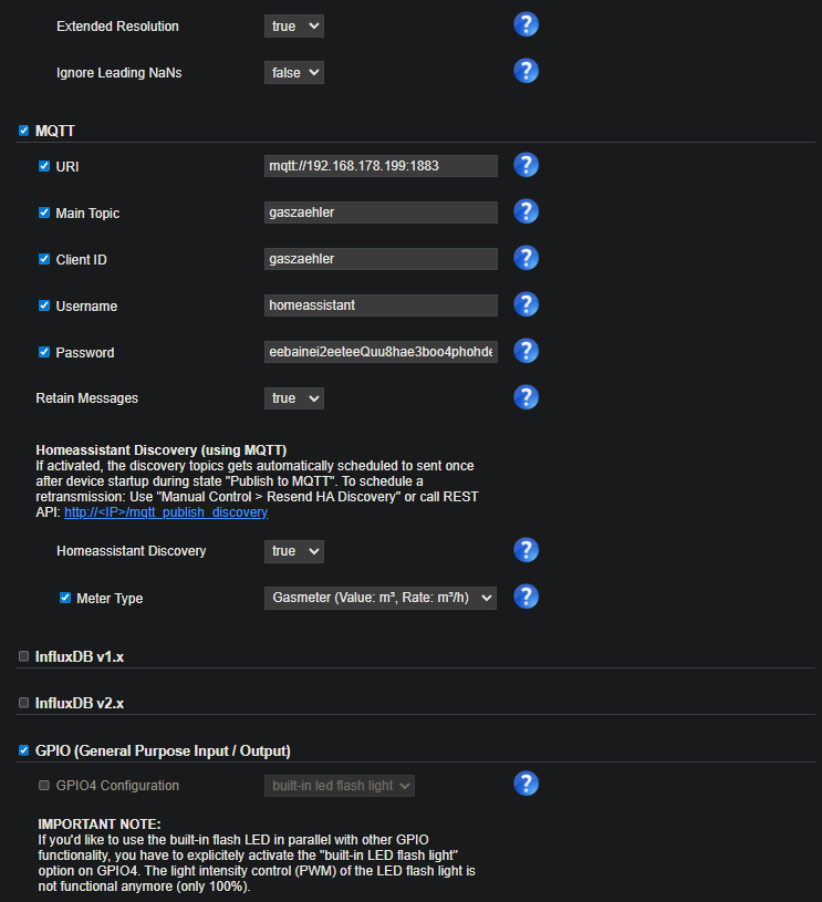

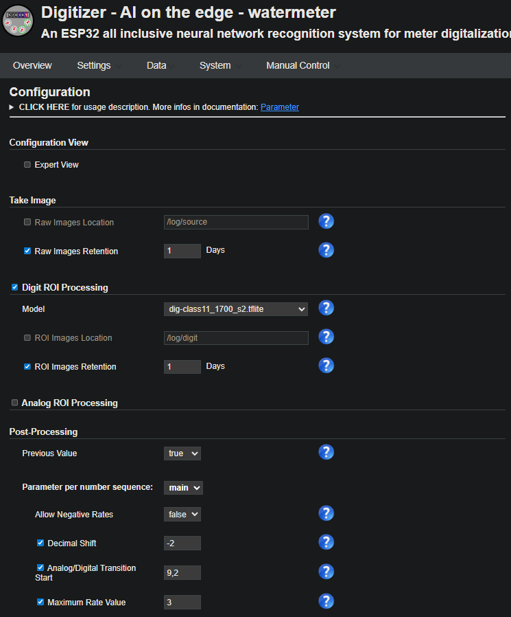

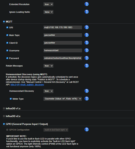

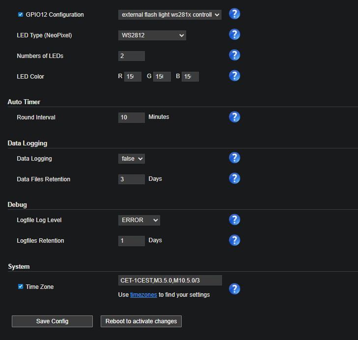

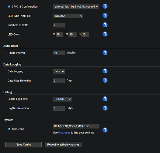

Entscheidend sind unter Anderem die Einstellungen:
