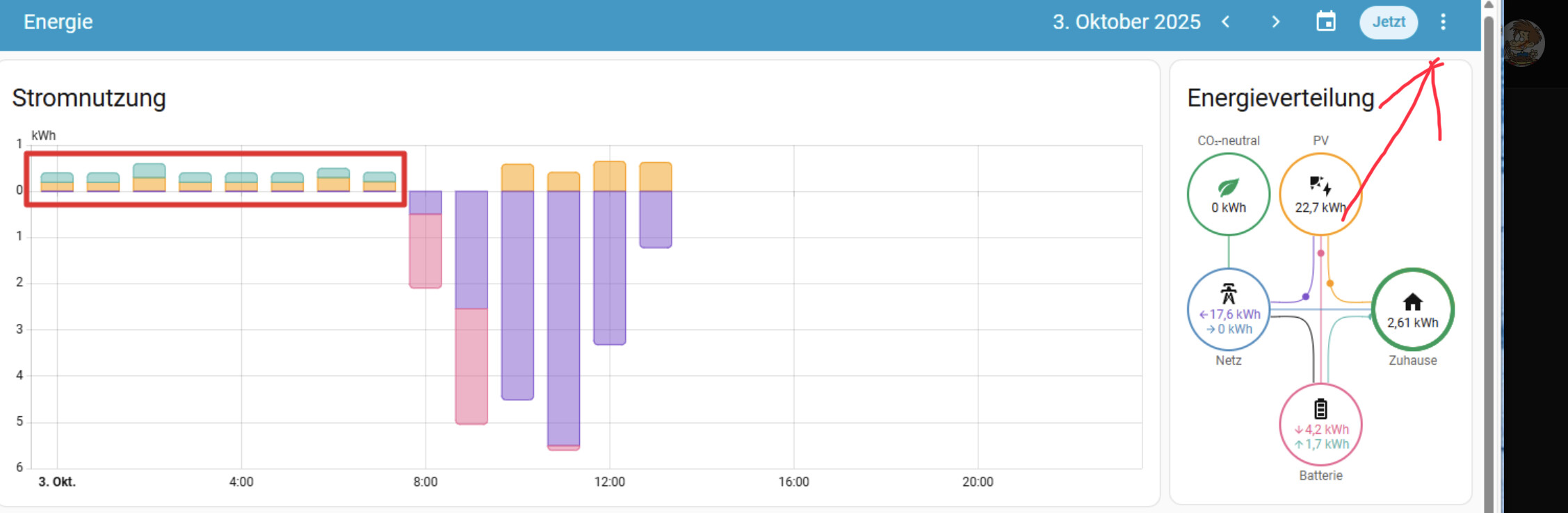

ich bin am Verzweifeln. Mein Energy-Dashboard liefert Werte, die ich nicht nachvollziehen kann. Bsp.:
Die rot umrandeten Werte zeigen in gelb „PV-Eigenbedarf“. Das ist keine Entität, die ich in meinem HA finden kann. Und vor allem scheint auch hier leider nachts nicht die Sonne. Daher die Frage, wo definiert ist, wie diese Werte ermittelt werden bzw. wie/wo das konfiguriert werden kann.

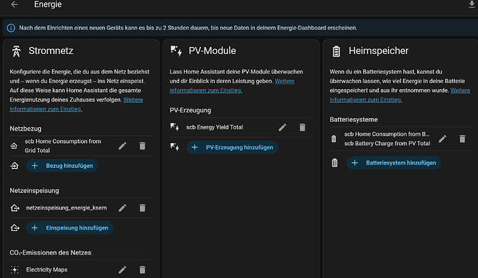

Im normal Fall werden nur Daten von Sensoren gesammelt die man über
Einstellungen-Dashboards-Energie einträgt.
Da natürlich nur Energy Sensoren.
Oder verstehe ich dich gerade falsch?
Hier mal auf die 3 Dot
Und dann
Dann kannst du alles Einstellen

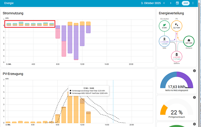

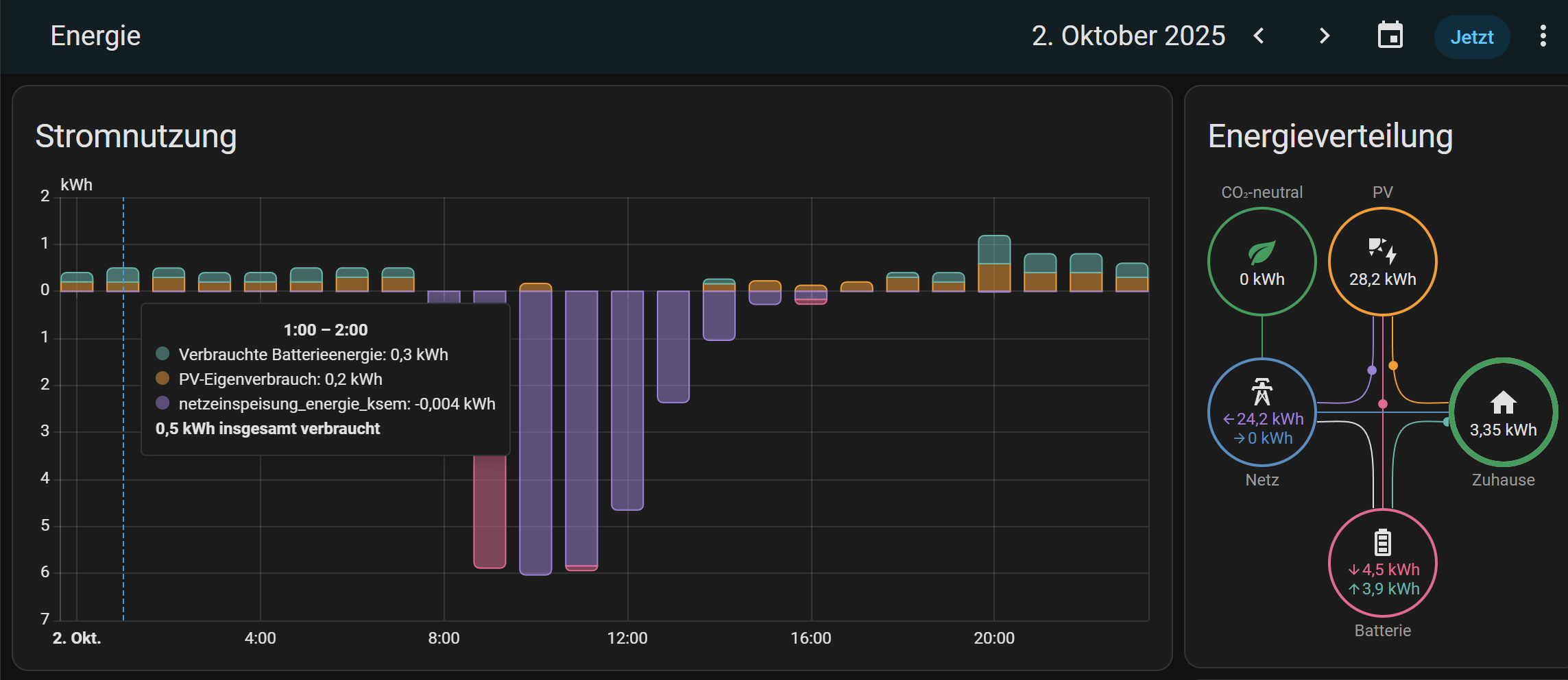

Ich versuche nochmal deutlicher zu werden, wo mein Problem liegt. Anbei ein weiterer Screenshot, aus dem man erkennen kann, dass nachts laut Chart ein „PV-Eigenverbrauch“ stattgefunden hat, was ja nicht sein kann, da nachts kein PV-Ertrag vorhanden ist:

Wo kommt also dieser Wert her? In der Konfig. habe ich Folgendes eingetragen:
Das scheint mir relativ plausibel, oder?
Es ist definitiv falsch, dass die gelben Werte nachts dort aufgeführt sind.
Meine Frage ist, wo die herkommen?
