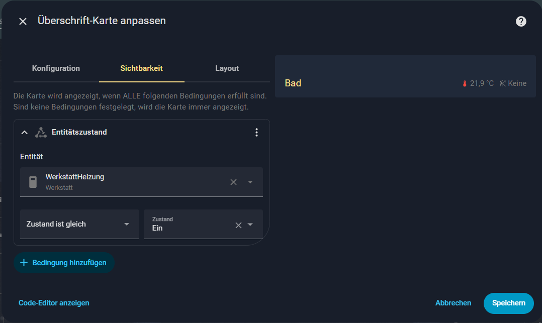

Moin, du kannst dir in der Überschriften Card über die Sichtbarkeit eine Bedingung anlegen. Ich habe hier einfachmal die Werkstattheizung (Strom) als Bedingung hinzugefügt. Also nur wenn die Werkstattheizung an ist, wird die Überschrift Bad angezeigt.
Ich denke, dass ist was du suchst.
Hallo, danke für die Rückmeldung. Man sieht als Anfänger den Wald vor lauter Bäumen nicht. Das ist ja bei jeder Karte so mit der Sichtbarkeit, hatte ich schon mal so gemacht. :see_no_evil_monkey: Müsste dann ja so gehen wie ich mir das vorgestellt habe, ich probiere das nachher aus.
