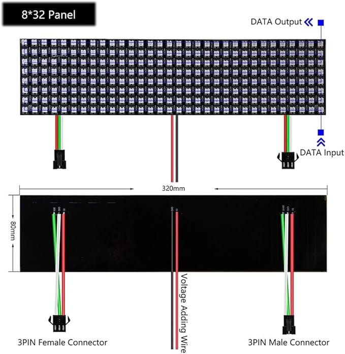

die Frage ist, hat schon irgendjemand versucht mit ESPHome eine Temperaturentität auf einer LED Matrix WS2812B RGB wie diese hier
und mit einem ESP32 anzeigen zu lassen?
