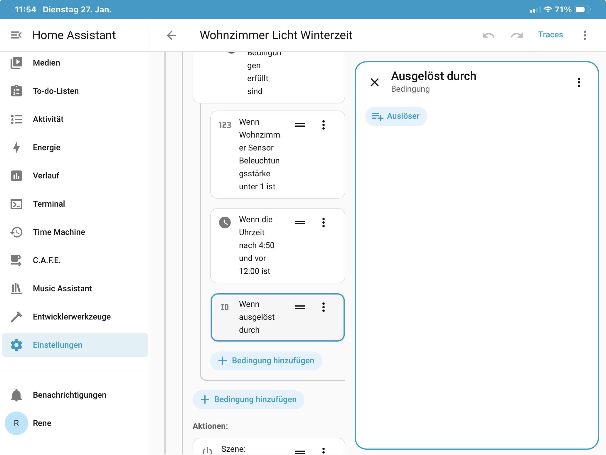

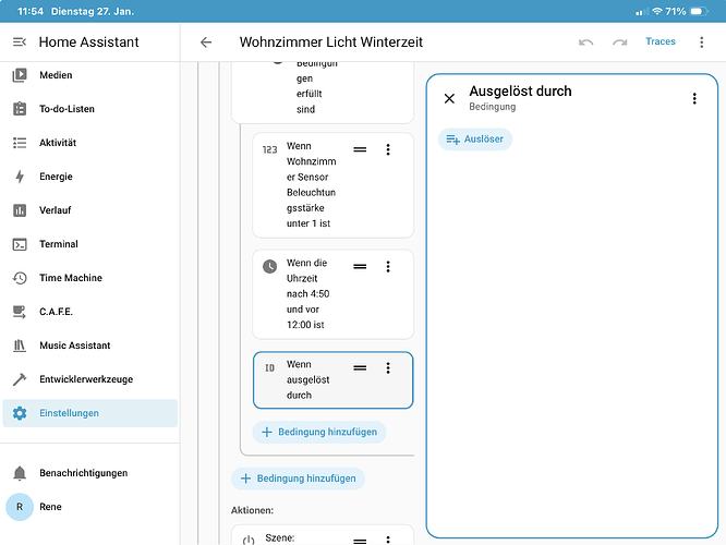

Kann mir jemand sagen warum in den Automation, bei der ID (als Bedienung) keine Auswahlkäschten mehr angezeigt werden. Ist das ein Problem das nur ich habe? Das Problem besteht seit dem letzen Update.

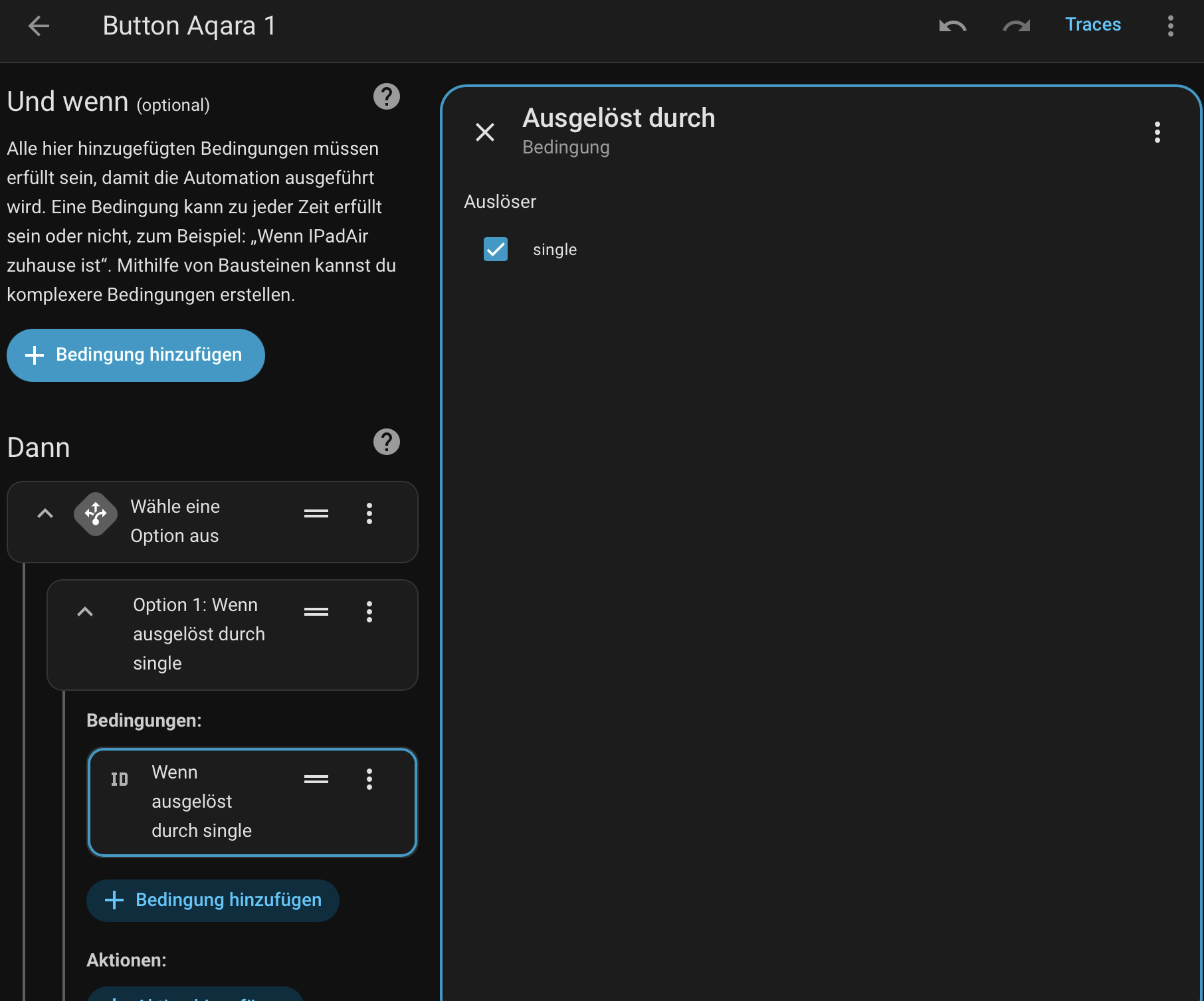

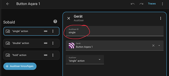

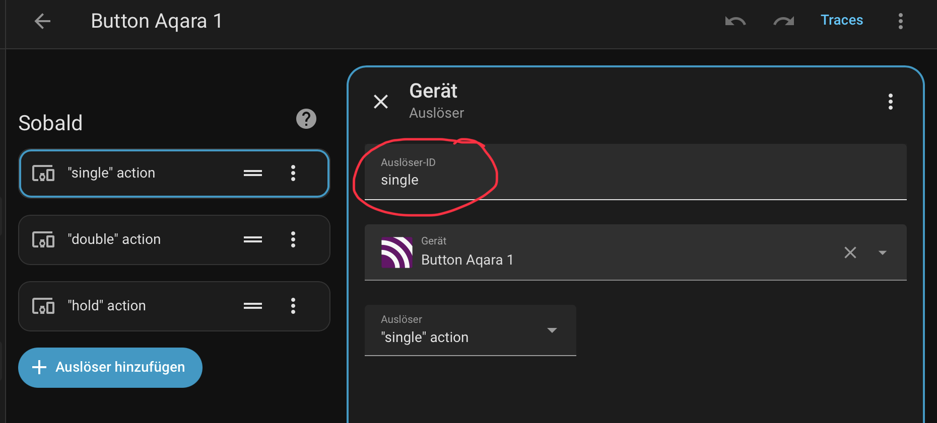

Hast du denn eine ID vergeben?
Dann kannst du unten die ID auswählen
Hier mal ein Beispiel

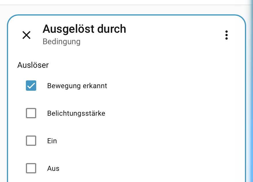

Ja das habe ich aber Auswhalkästchen erscheint nicht

Danke für deine Unterstützung. Das Problem konnte ich lösen indem ich bei den Auslöser die „Szenen“ gelöscht habe. Dach erschienen die Auswahlkästchen wieder.
