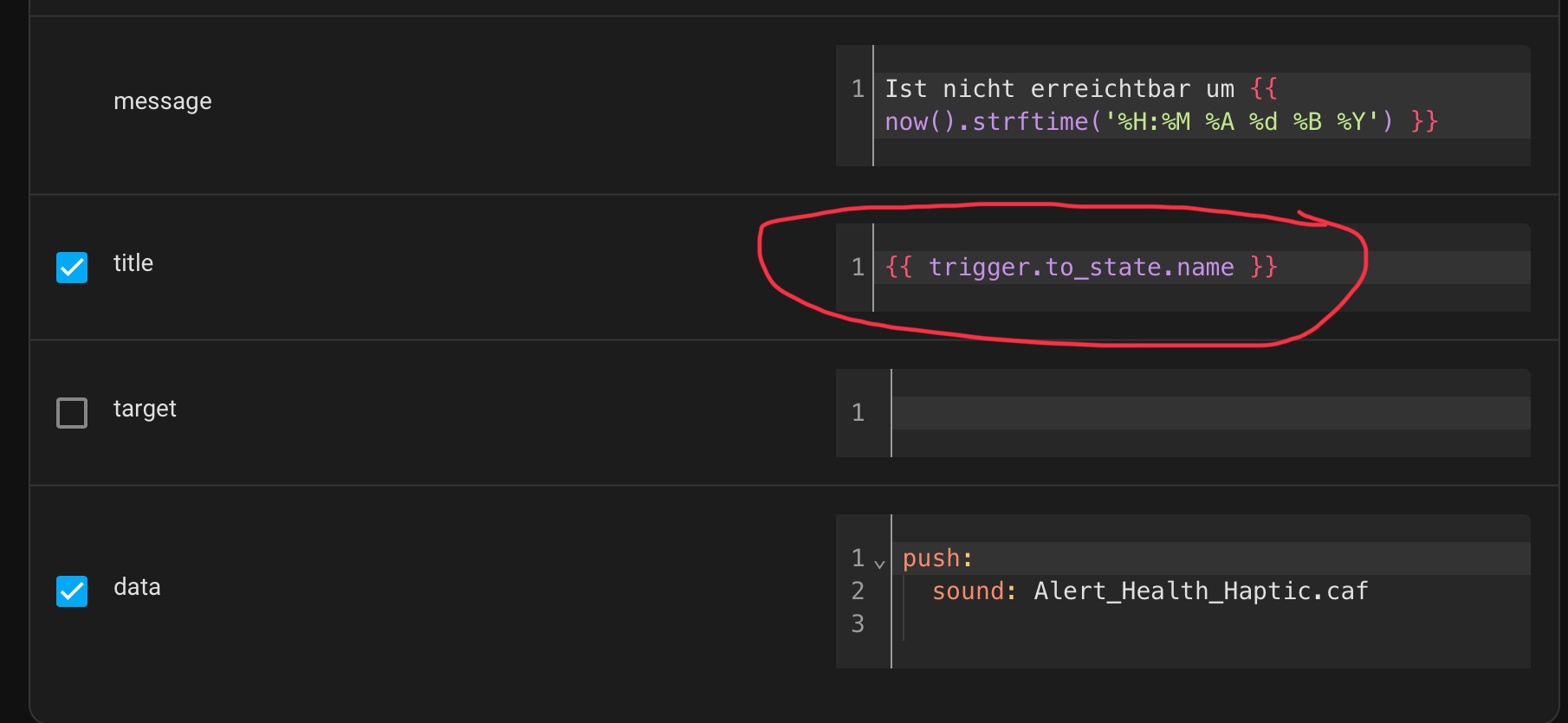

Ich verwende z.B. mehrere Auslöser und wenn diese ausgelöst werden kann dieses Entität mit ausgegeben werden
Ja, geht für mehrere Fenster / Türen mit einer Automation, und die Benachrichtigung kann mit einem Template den Namen der auslösenden Entität ausgeben. Bei mir sieht die entsprechende Automation so aus:

  - data:
      title: 🪟 Fenster offen und kalt draußen
      message: >-
        Ein Fenster steht offen seit länger als 30 Minuten:  {{
        trigger.to_state.name }}
