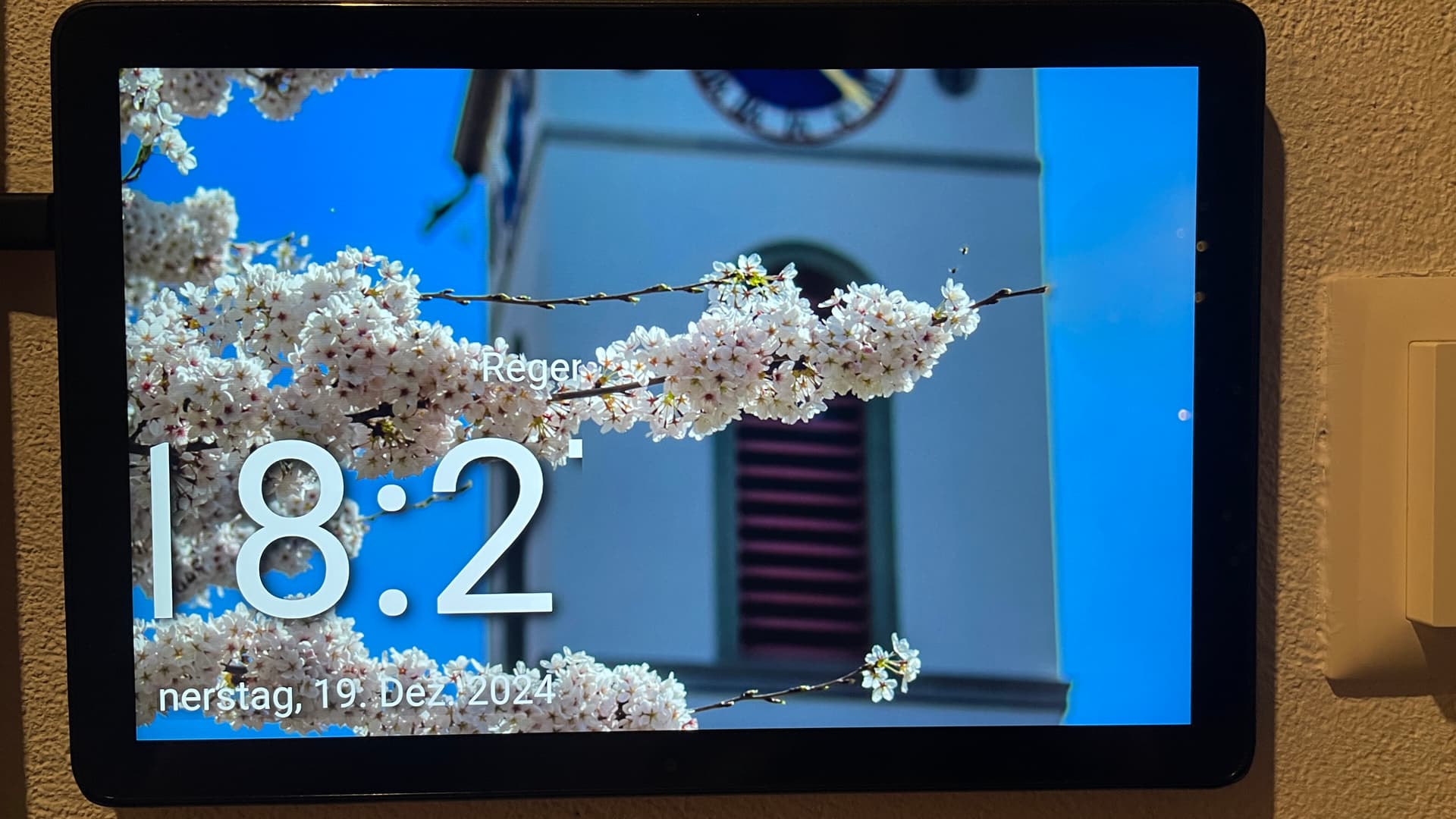

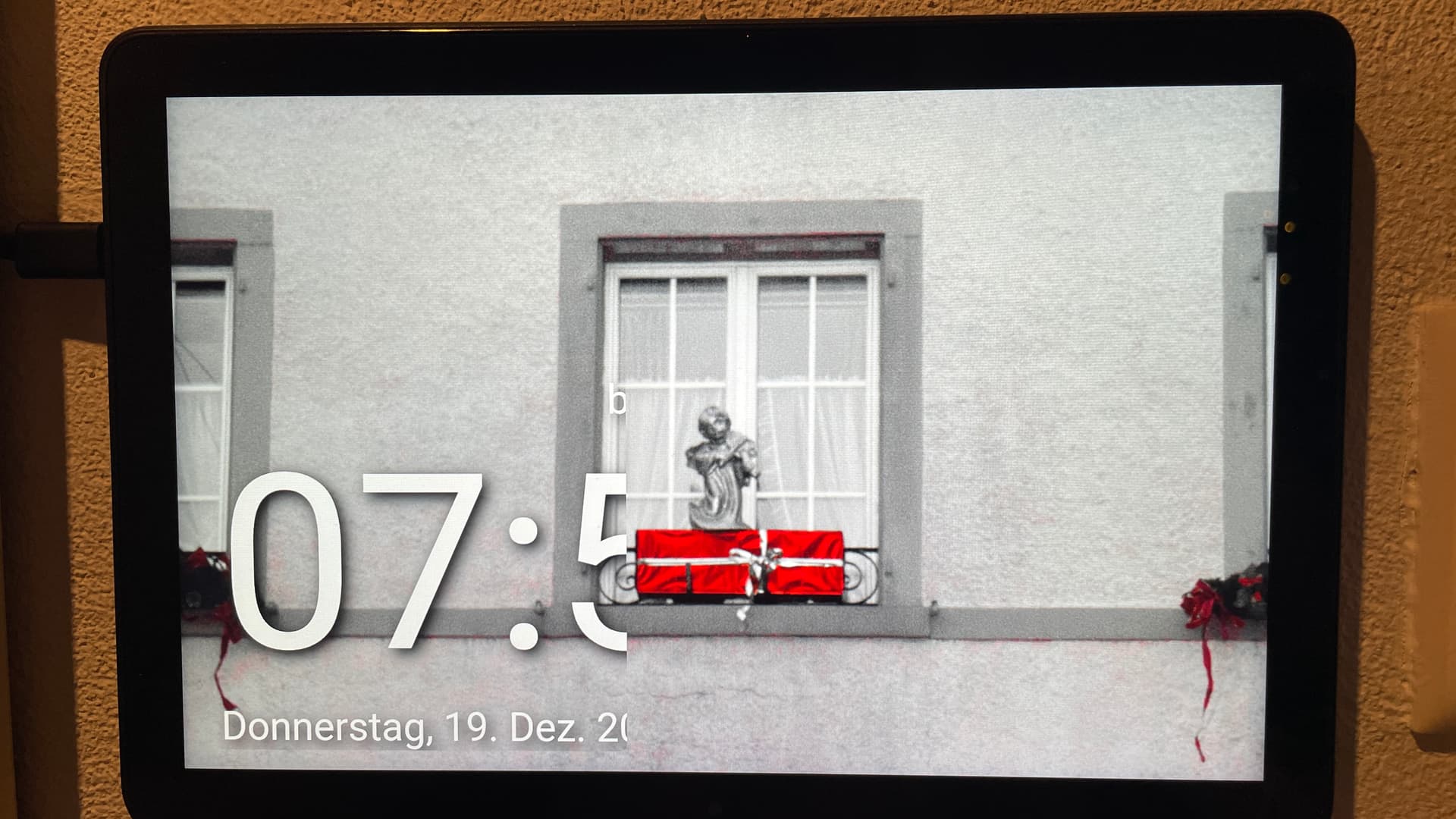

Ich habe mir Fully Kios installiert und es funktioniert(e) auch ganz gut bis anhin… Aber seit einigen Tagen habe ich da eine komische Darstellung im Screenserver, welche vorher nicht so war und ich finde nicht heraus, warum?
Wirkt so als hättest du über Card-Mod die Kartengröße begranzt oder so.
Ich habe es so wie von Dir beschrieben angepasst gehabt und es hat ja auch alles gepasst - bis vor einigen Tagen dieses seltsame Erscheinen aufgetaucht ist - wohlgemerkt - ohne, dass ich am Code oder Bilder verändert habe…

Lösch mal zum Testen die Zeile „width: 250%;“ raus.
@SteuerDeinLeben Danke, scheint leider nicht die Lösung zu sein…
OK schade, dann gehen mit leider vorerst die Idee aus…
Nun habe ich es doch noch hinbekommen, danke SteuerDeinLeben… denn Du hast mich „inspiriert“ und so habe ich mit den Werten etwas herumexperimentiert und siehe da… so passt es wieder für mich.
Vielen Dank Euch allen für die wertvolle Unterstützung.

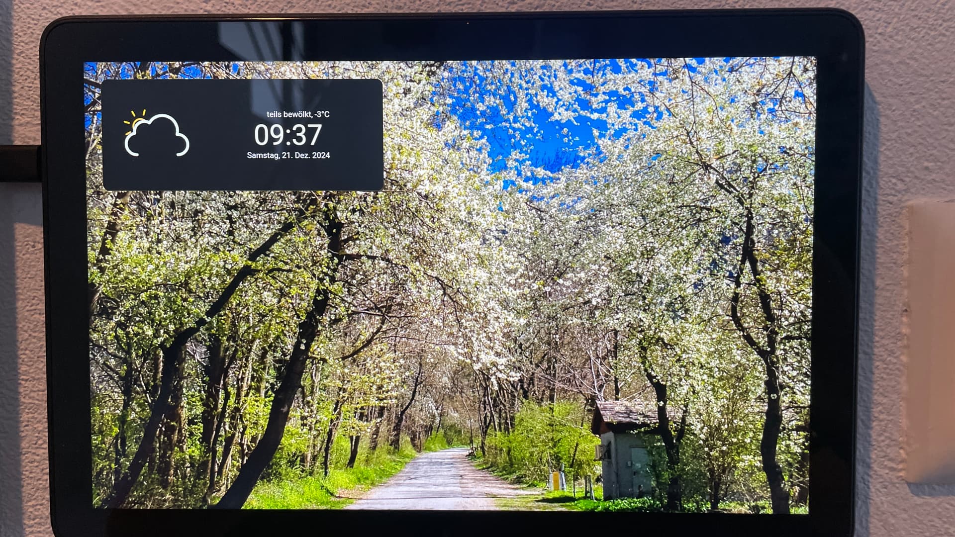

Ich greife auf den Mediaordner mit mehreren Bildern darin zu. Darf ich fragen, wie dann der Code aussieht? Ich bin damals nach der Anleitung von @SteuerDeinLeben gegangen. Ich kenne mich mit CSS sonst nicht aus.

Am besten du machst mal ein zwei Screenshots und teilst deinen code, so kann ich schlecht was dazu sagen, müsste ich schon ausprobieren können um die richtigen classes im css zu finden.
Bei meiner ersten Trash-Card hatte ich jedenfalls auch das Problem und habe dann mit css direkt die icon und den text angesprochen, aber dafür muss man sich mit den entwickler-tools im browser die Stellen anschauen, wie was eingebunden wurde.
Danke @jayjojayson für Deine Codes
Mein ganzer Code sieht so aus (mit Deiner Anpassung)

ergibt dieses Aussehen.
