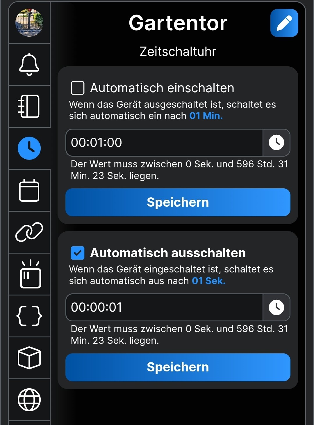

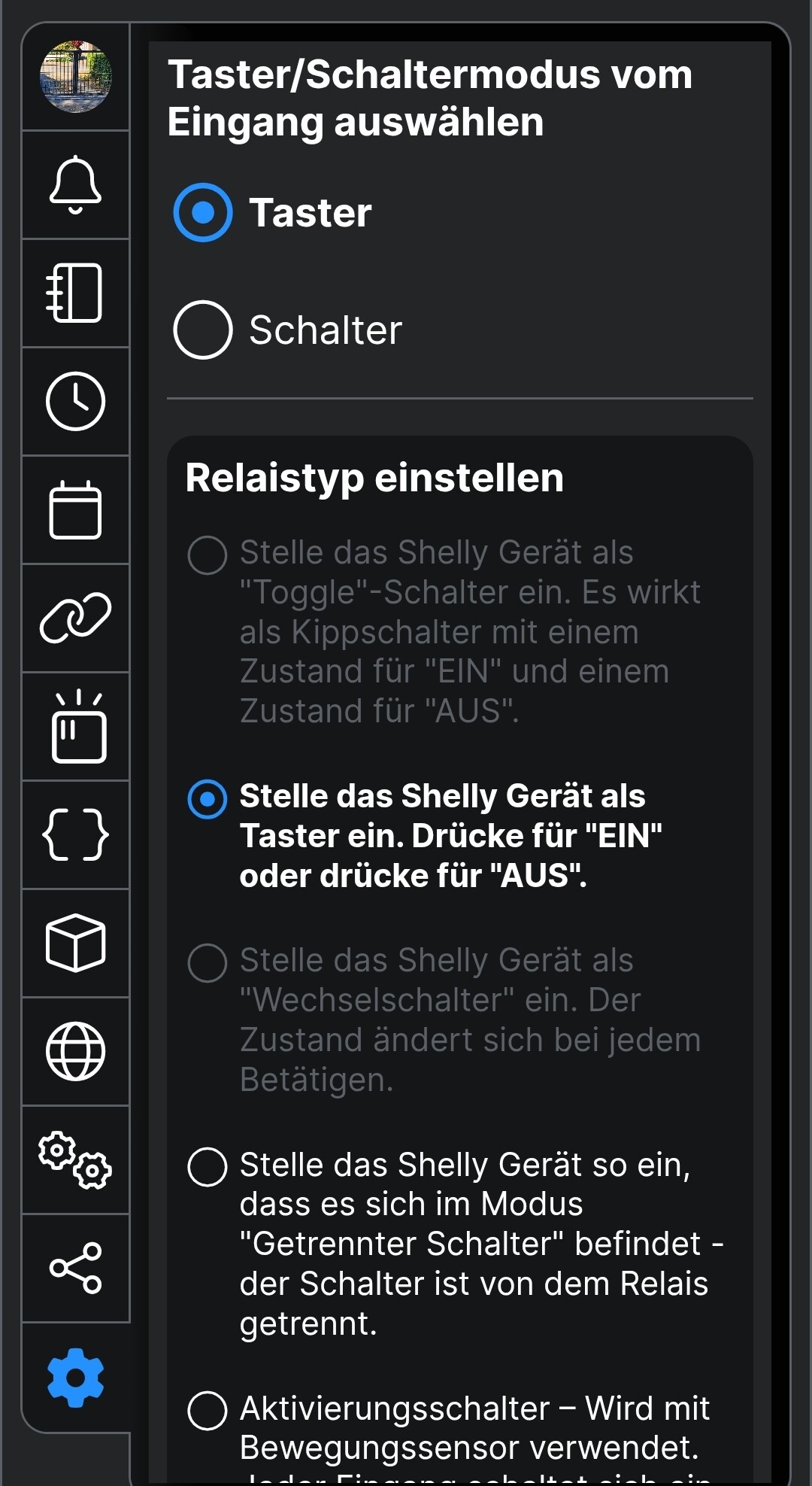

Gerät ist als Taster eingerichtet, mit 1Sek. Auslösung. Kennt vielleicht jemand das Problem, oder hab ich einen Einrichtungsfehler?

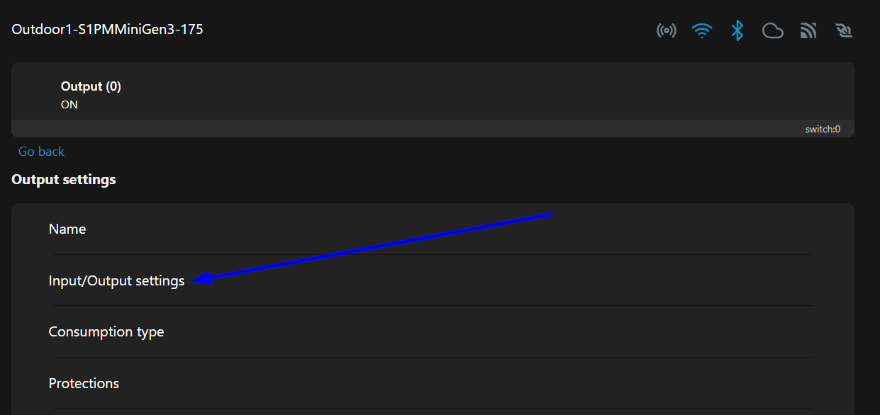

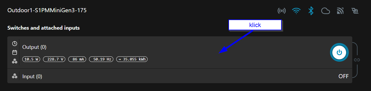

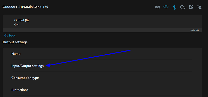

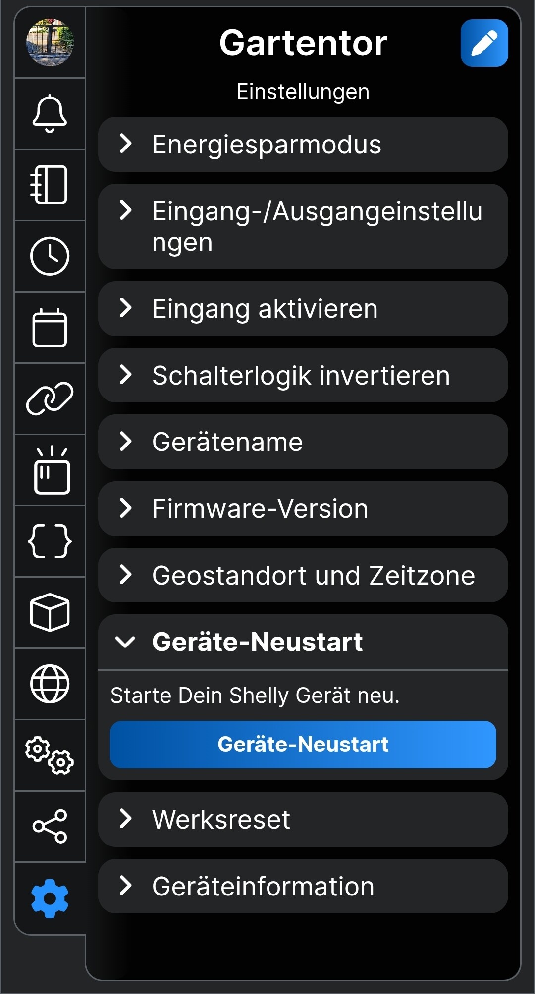

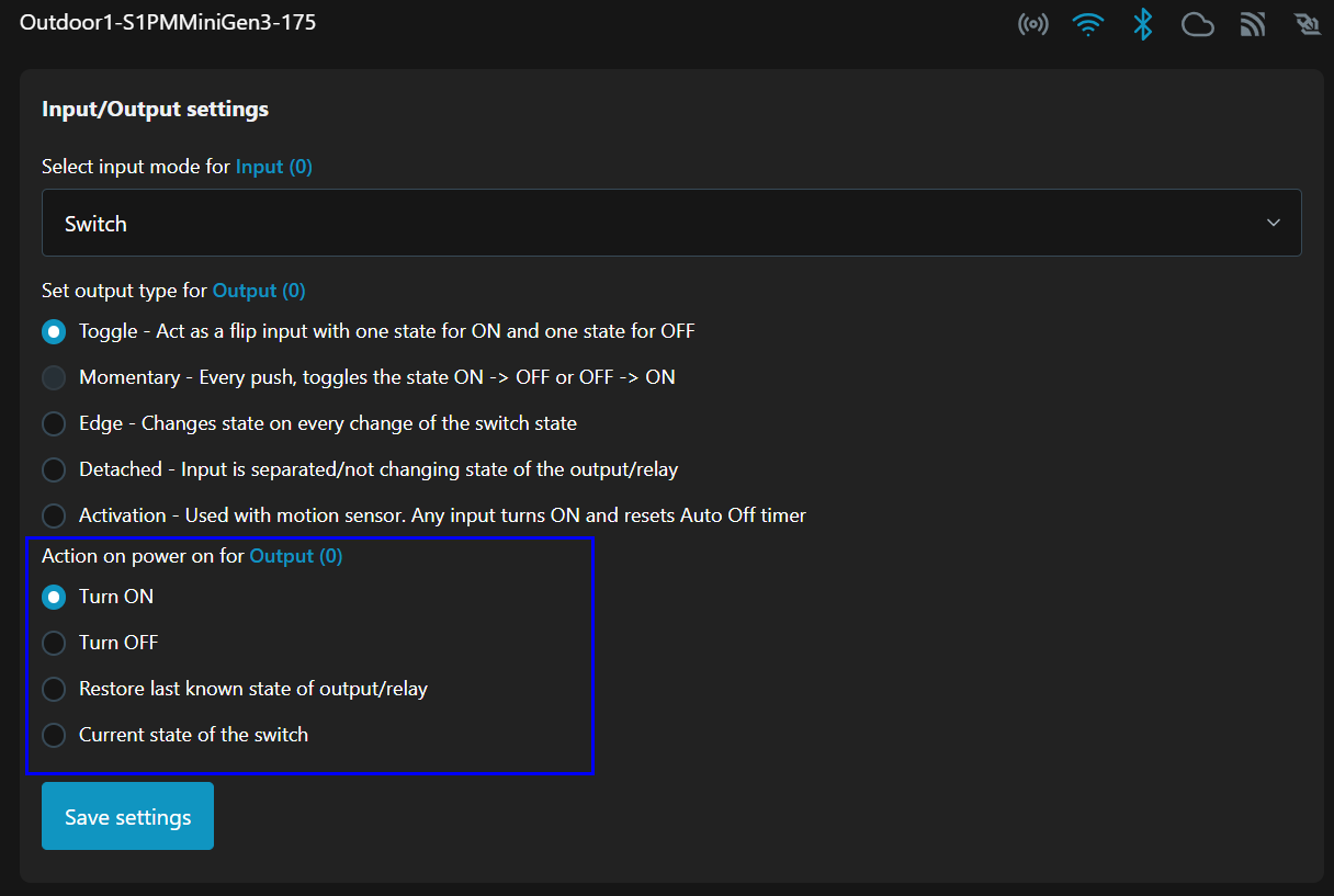

Was ist eingestellt bei Neustart des Shelly? Zufällig On
Hallo. Der RSSI: -74dBm (Weak) , die Firmware ist die aktuelle 1.6.2
Für den Neustart kann ich nix weiter einstellen, oder bin ich hier verkehrt?

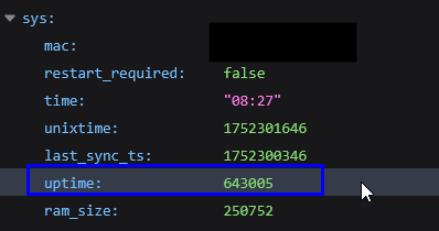

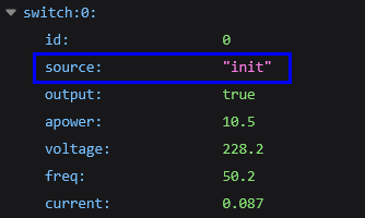

Teste mal bitte die beta FW 1.7.0beta3 (kannst ja jederzeit zurück
Meine Vermutung ist das er neu startet
aber gib mal direkt nach einem willkürlichen Schaltbefehl das mit der IP vom Shelly in einem Browser ein
http://192.168.xxx.xxx/rpc/Shelly.GetStatus
und poste das Ergebnis hier
Augenmerk auf:
Laufzeit des Shelly in sec
und letzter Schaltbefehl
