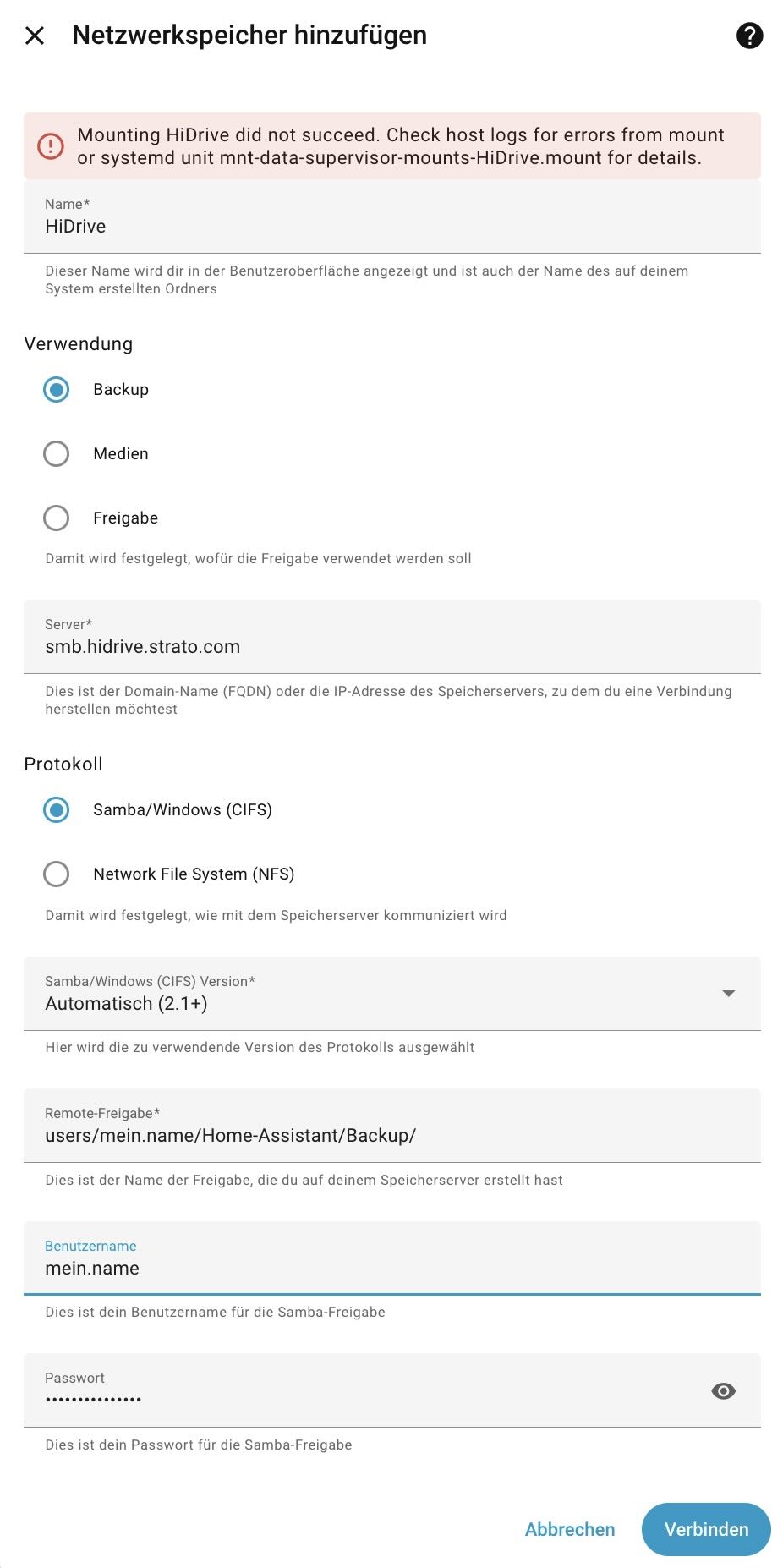

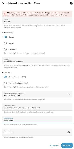

Ich bekomme immer diese Fehlermeldung: “Mounting HiDrive did not succeed. Check host logs for errors from mount or systemd unit mnt-data-supervisor-mounts-HiDrive.mount for details.”
Und, was steht drin?
Du solltest uns mal paar Details zu deinem Setup/Hardware geben, sonst ist das wie “Glaskugel mit Sprung!”

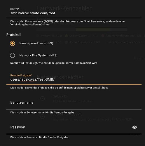

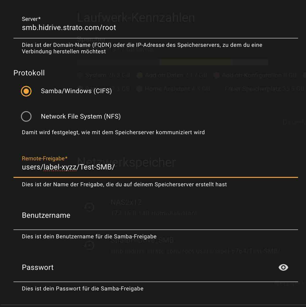

Habe es eben mal getestet! So bekomme ich das bei mir problemlos über SMB eingebunden!
Danke für Euren Einsatz,
hier meine Parameter
na dann hänge doch mal das /root mit an die URL dran!

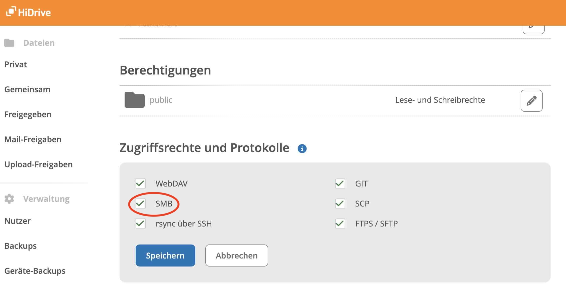

Und hast Du bei Strato auch SMB aktiv gesetzt!?
