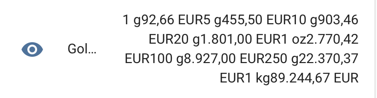

Ich versuche nun schon seit Tagen den Kurswert eines 100 Gramm Goldbarrens mit Scrape auszulesen. Leider scheitern alle meine Versuche. Ich habe es bisher nur geschafft, auf der Seite https://Goldpreis.de die Werte aller
aufgeführten Barren anzuzeigen. Sie auf dem Dashboard nicht gerade gut aus.
Folgenden Code habe ich in Scrape eingetragen.
Code
body > div.container > div:nth-child(2) > div.col-md-4 > section.box_sidebarpreise > table:nth-child(4)
Ich würde mich freuen, wenn einer mir ein Beispiel geben könnte, wie ich die einzelnen Werte splitten kann, falls dies überhaupt möglich ist.

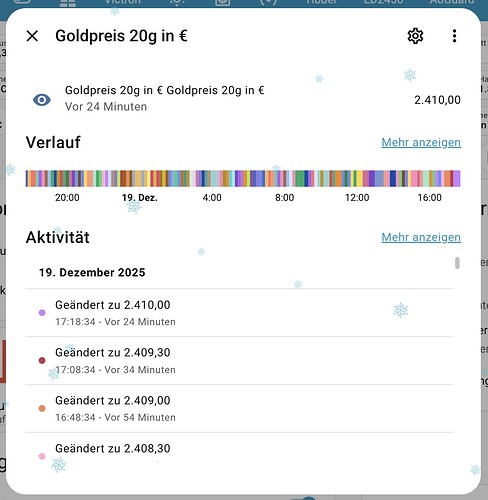

Läuft!!! wie oben beschrieben!
bei „scrape“ auf erster Seite bei URL https://www.goldpreis.de
auf 2. Seite Name anpassen zb. „Goldpreis 250gr in €“
und bei auswählen dann tr:has(td:contains('250 g')) td.text-right span
fertig!

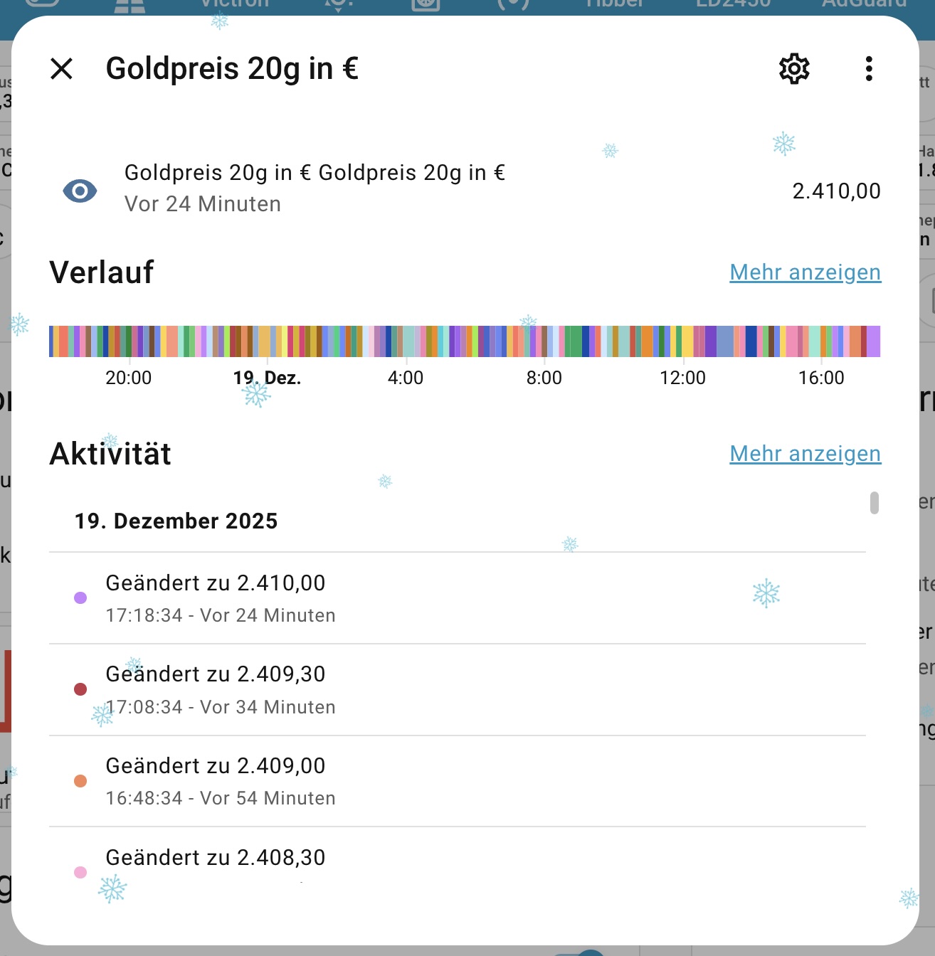

hat jetzt funktioniert.
Man darf keine Einheit angeben, ich hatte da € eingetragen.
Besten Dank für Eure Hilfe
