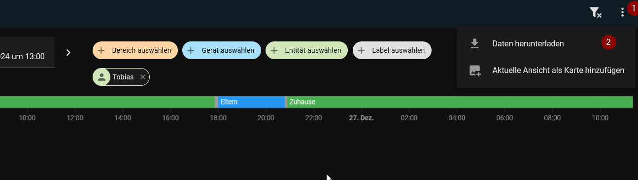

Wenn du ein Sensor erstellt hast mit den Koordinaten könnte man es über den Verlauf als CSV herunterladen.
Aber wie gesagt da hast du nur den State von der Entität als musst du dafür ein Template Sensor anlegen mit dem Inhalt wie du es benötigst.
