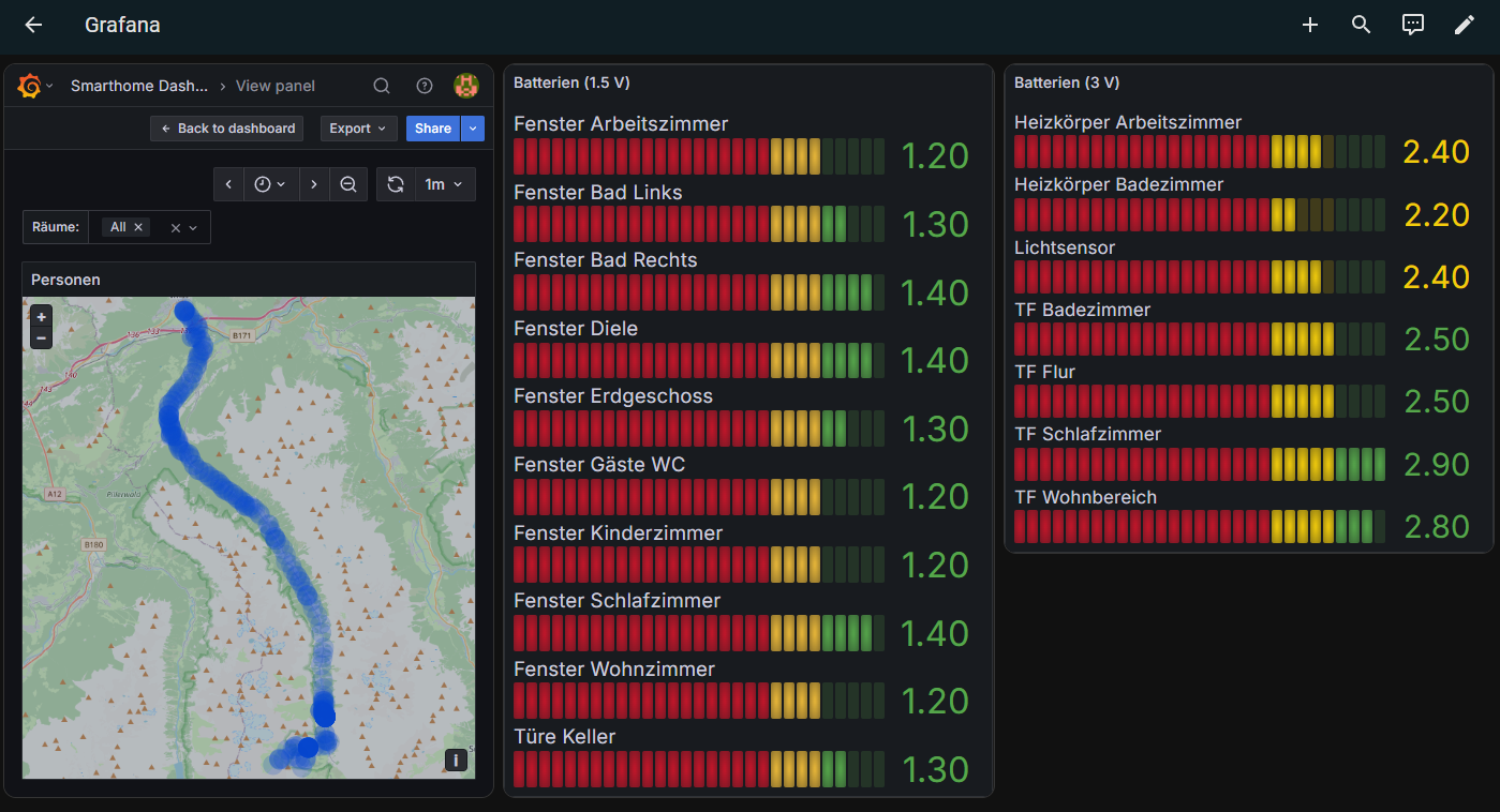

Also ich habe in einem Panel mehrer Ansichten aus Grafana als iframe eingebunden.
Zum Beispiel Batteriestände diverser Geräte, meine GPS Log-Punkte, etc.
Würde dir das reichen?

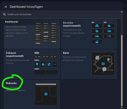

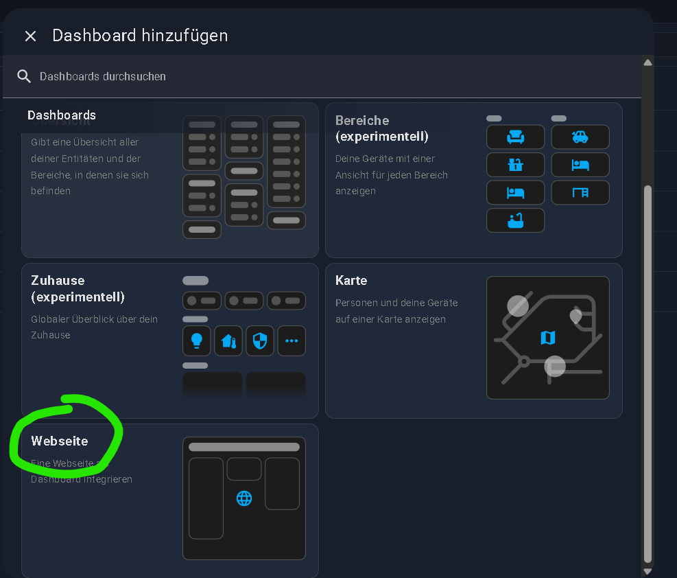

Ich nutze Grafana nicht, aber wenn das funktioniert wie du schreibst, dann könnte man sich auch ein neues Dashboard anlegen und dort die url hinterlegen. So hätte man in der Seitenleiste ein neuen Button zum Dashboard wo dann nur grafana angezeigt wird (kommt halt darauf an, was für eine url hinterlegt wird.) Vielleicht auch eine Option für Fauli.

Grafana im Dashboard könnte z.B. so aussehen.
Find die Ansicht der GPS Punkte in der Map besonders nett! :slight_smile:

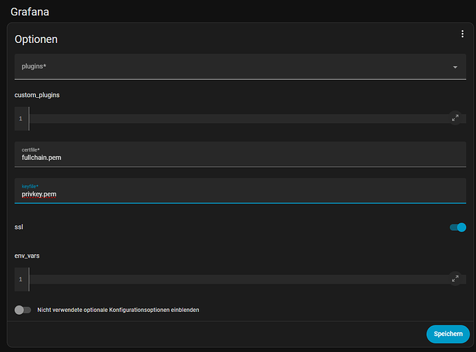

Hast Du den Haken bei SSL in den Grafana Optionen aktiviert?
Falls nicht, würde ich den einfach mal einschalten und ausprobieren.
Bei mir ist er jedenfalls aktiviert.
Sorry Fauli, hab heute nochmal gecheckt.
Der Schalter für SSL muss bei mir auf ausgeschaltet sein.
Keine Ahnung, warum es gestern anders in der Konfig stand.
Bist Du denn weiter gekommen?

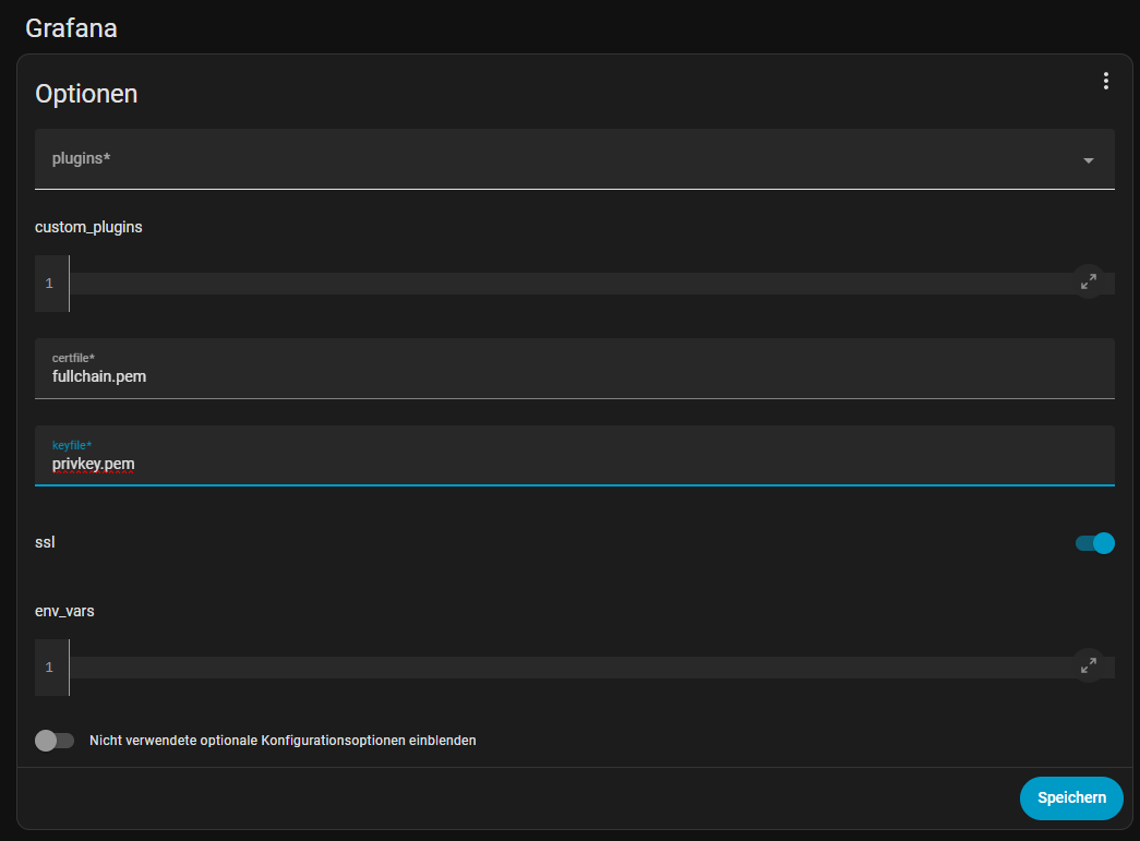

Hallo Benno,
kein Problem :slight_smile: hab Grafan so eingestellt wie von Alkly oder Tobias erklärt.
Also SSL aus.
