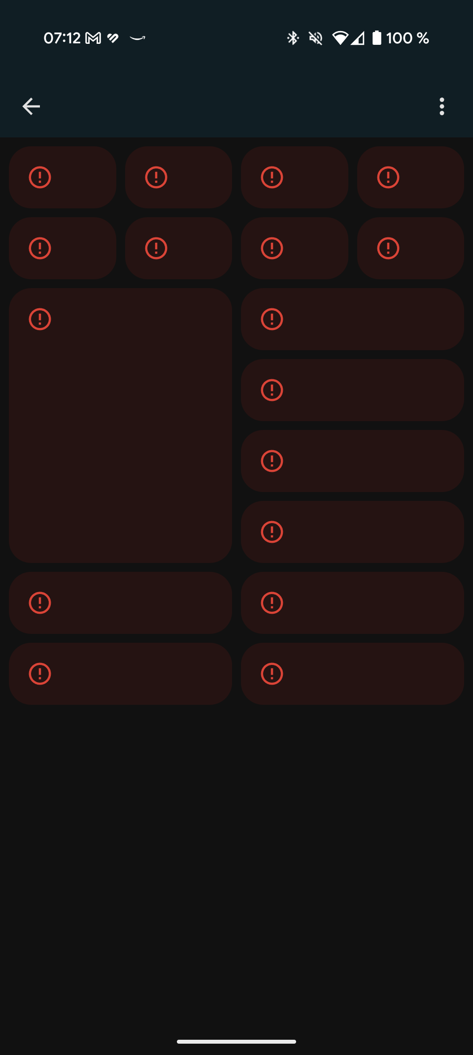

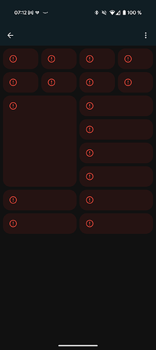

ich hatte gestern unterwegs das Problem, dass ich Home Assistant über die App zwar erreichen konnte, aber zahlreiche Dienste ausgefallen waren.
Ein Neustart über die Oberfläche ging nicht mehr. Es kam eine Fehlermeldung, dass der Dienst nicht ausgeführt werden konnte.
Zuhause habe ich dann das Netzteil vom Pi rausgezogen und wieder eingesteckt.
Am PC kann ich mich als Admin einloggen, da sieht alles normal aus.
Am Handy mit der App funktioniert das Einloggen, die Oberfläche ist aber defekt:
Weiß jemand was man da tun kann?

Ja hab ich.
Wenn ich im Browser als Admin reingehe, ist alles ok. Genauso wie am PC als Admin.
Wenn ich als normaler User über den Browser reingehe, sieht es so aus wie im Screenshot.
Ich hab mich am PC gerade mal als Nonadmin eingeloggt und da sieht alles normal aus.

Ich konnte das Problem eingrenzen.
Ich nutze Cloudflare für den Zugriff auf HA. Das ist in der App so hinterlegt.
Über die interne IP funktioniert alles, über Cloudflare kommen die Anzeigefehler wie im Screenshot oben.

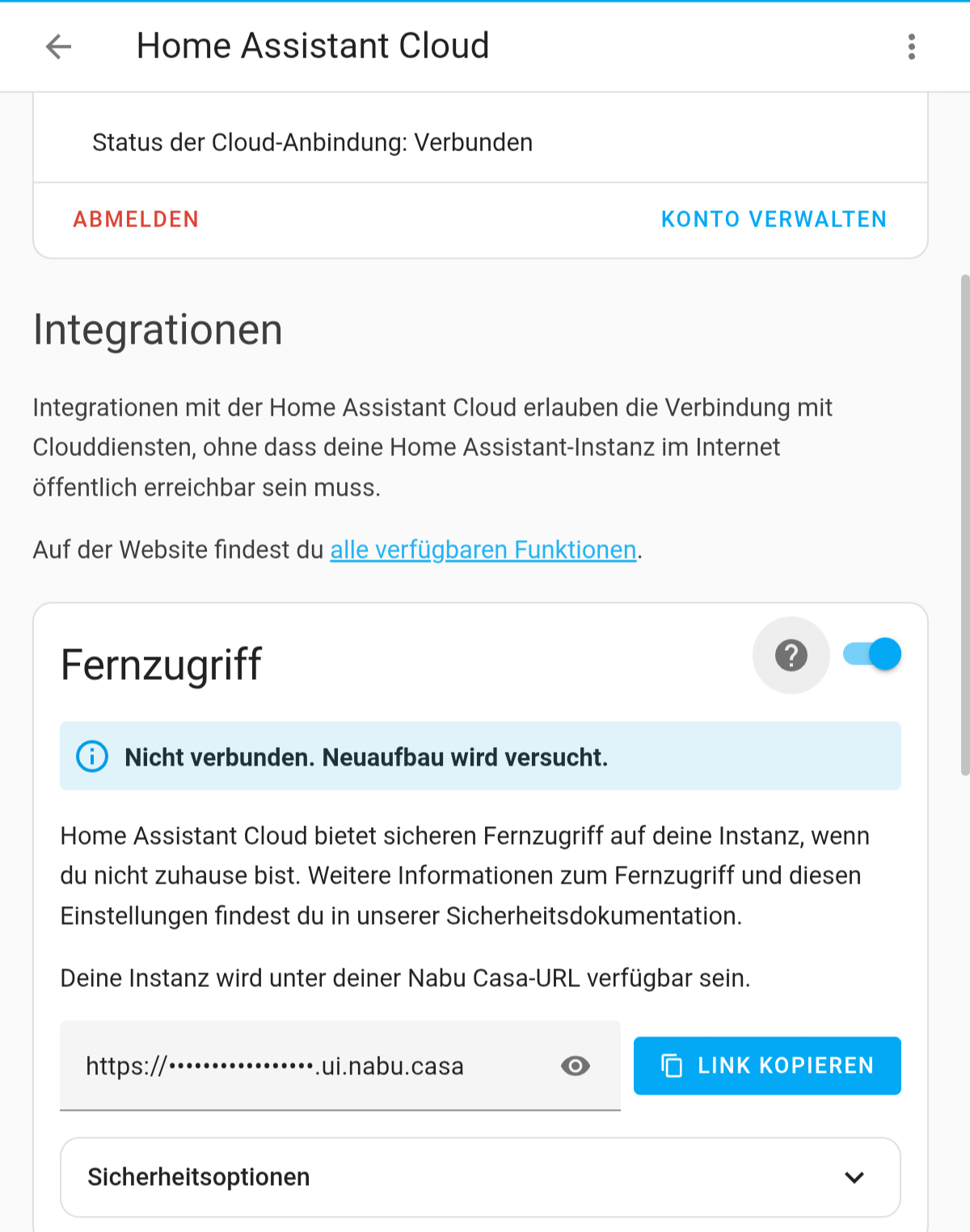

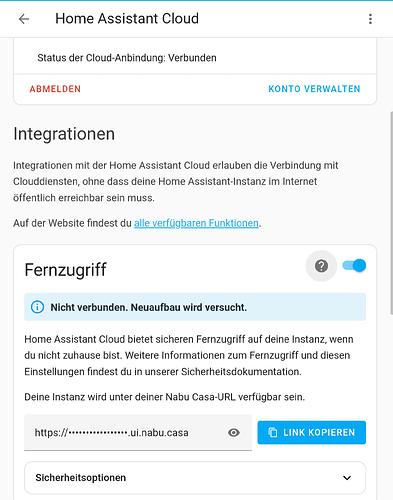

Moin,
Ich hänge mich hier mal dran, wenn das OK ist.
Seit heute morgen komme ich von außerhalb auch nicht mehr auf mein HA. Im heimischen WLAN ist alles OK, aber unterwegs… nada. Ich bin über Nabucasa verbunden - bzw. eben nicht verbunden.
Weiß jemand, was das Problem sein könnte? Es wurde nichts an Konfigurationseinstellungen geändert, Updates sind in der Nacht auch nicht gelaufen.
