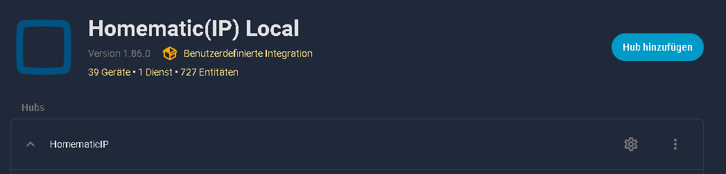

Ich weiß leider auch nicht wirklich woran es liegen kann, aber kurz zur Bestätigung, habe die aktuelle HA 9.4 Version und läuft mit homematicip local bei mir ganz normal.
Ich habe einen eigenen Benutzer angelegt und natürlich auch nur eine Instanz zu einer Zeit gestartet. Ich habe halt nur mehrere HA schnell auf verschiedenen Plattfomen (Hyper-V und VMware) aufgesetzt und auf verschiedenen Rechnern, um grundsätzliche Fehler auszuschließen. Außerdem habe ich verschiedene CCU3 in quasi Werkszustand oder auch konfiguriert getestet,
Heute Morgen gings auch nicht, meine geringe Hoffnung war, dass die CCU erst eine Nacht drüber schlafen will. Auch nach einem Neustart nicht.
Und Danke fürs Testen, die Kombination funktioniert also.
