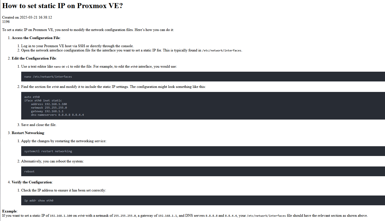

Beispiel:
Wenn man auf das WebIf zugreifen kann, kann man es auch über das WebIf machen habe ich gerade gesehen unter pve → Netzwerk und dort bei vmbr0 die IP anpassen!
