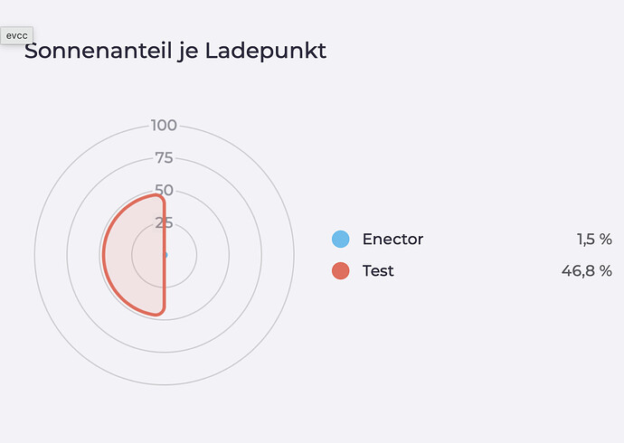

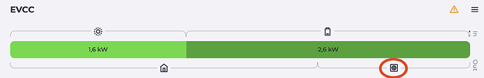

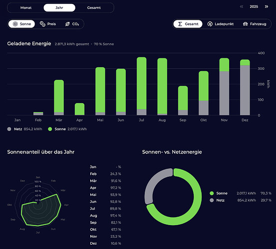

Mein Ziel ist die Aufteilung Netzbezug / PV-Bezug des der Heizung (in diesem Fall eine Wärmepumpe) darzustellen.
Für die Wallbox geht das bereits:
Man kann hier sehr gut die Verteilung Netz und PV herauslesen.

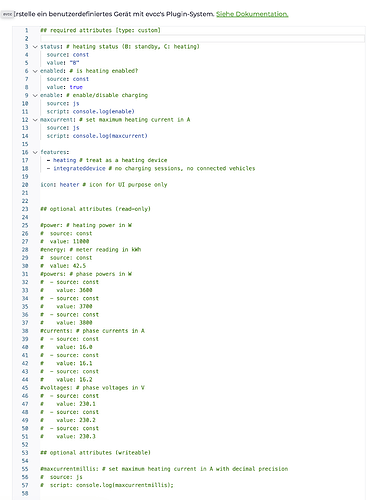

Konfiguration benutzerdefinierte Heizung:

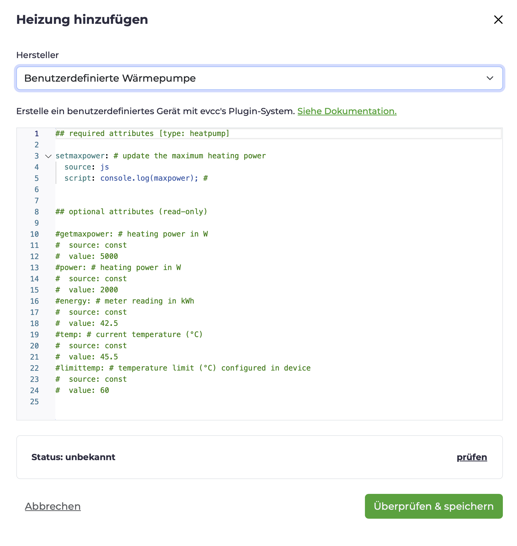

Konfiguration benutzerdefinierte Wärmepumpe:
Mein Ziel ist nur das Shelly Pro 3EM welches den Verbrauch meiner Wärmepumpe darstellt hier einzubinden.

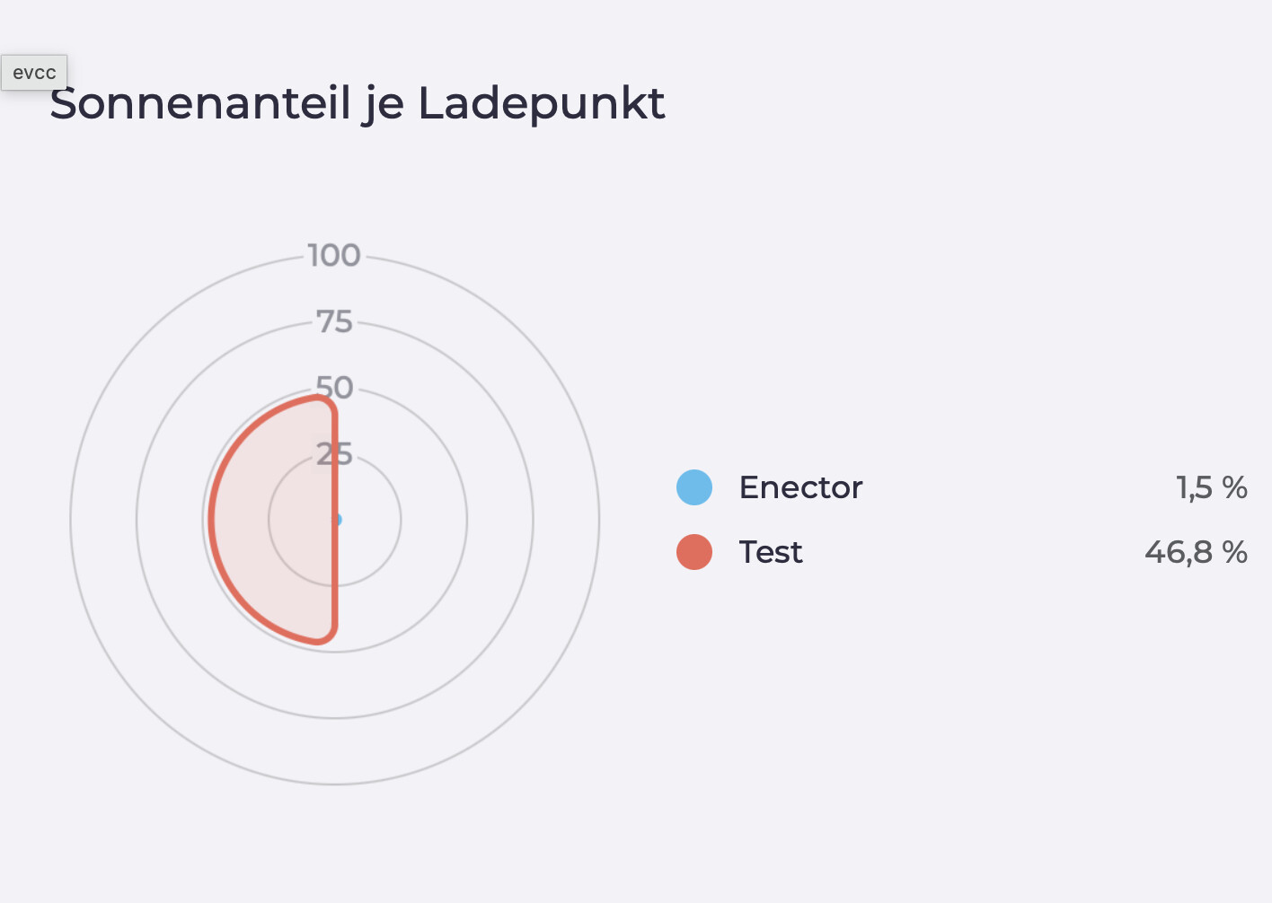

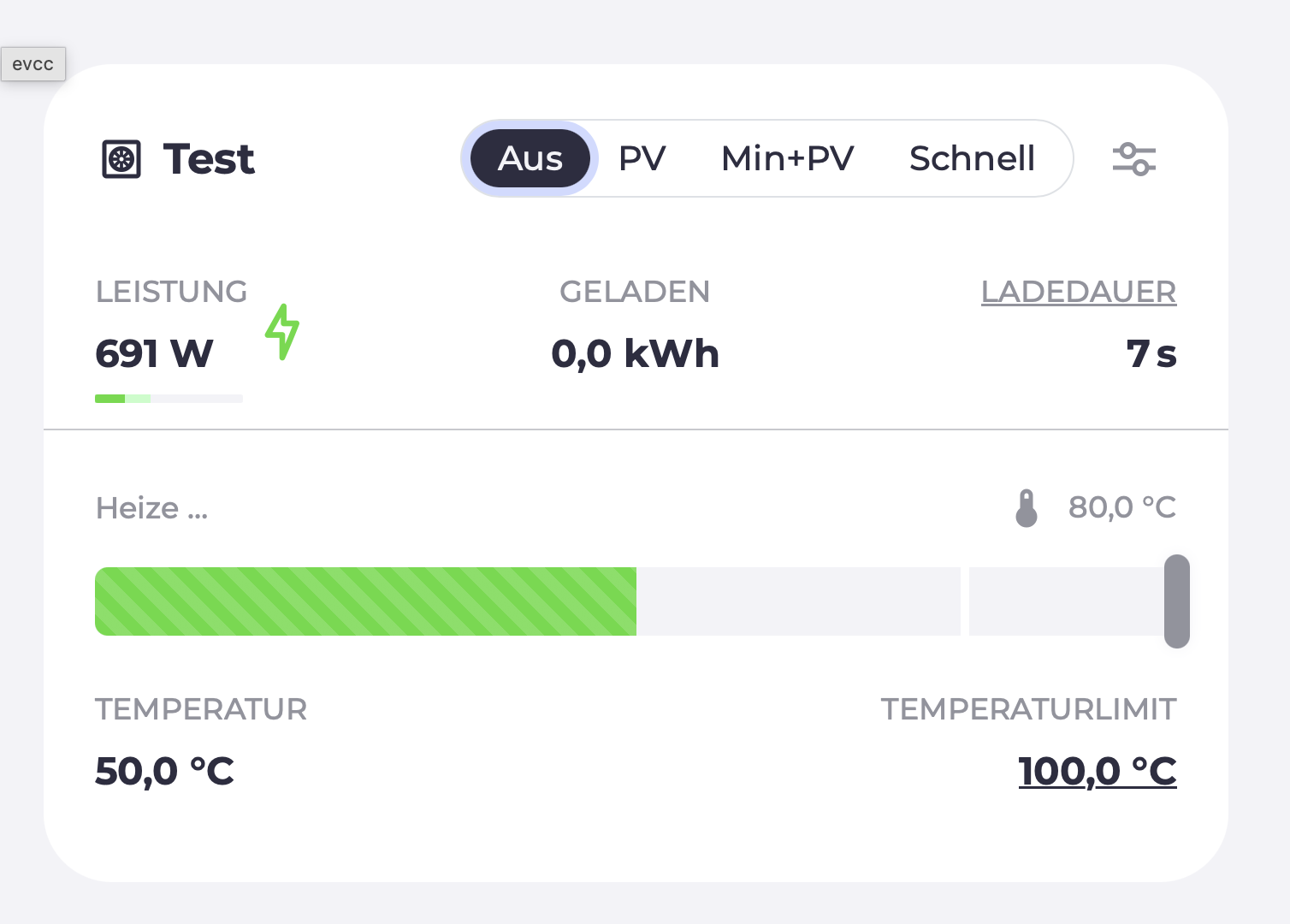

Derzeit habe ich das mit einem Demo-Eintrag realisiert und das gefällt mir sehr gut:

Sobald ich ein Heizgerät auswähle oder eine generische Wärmepumpe kommen dann die beiden Konfigurationsdateien wovon ich die beiden Screenshots habe.

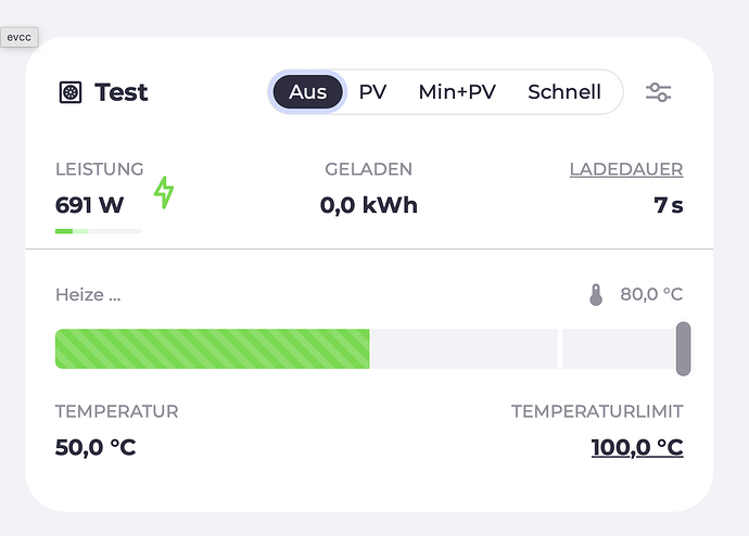

Das hat leider nicht zum gewünschten Effekt geführt :frowning:

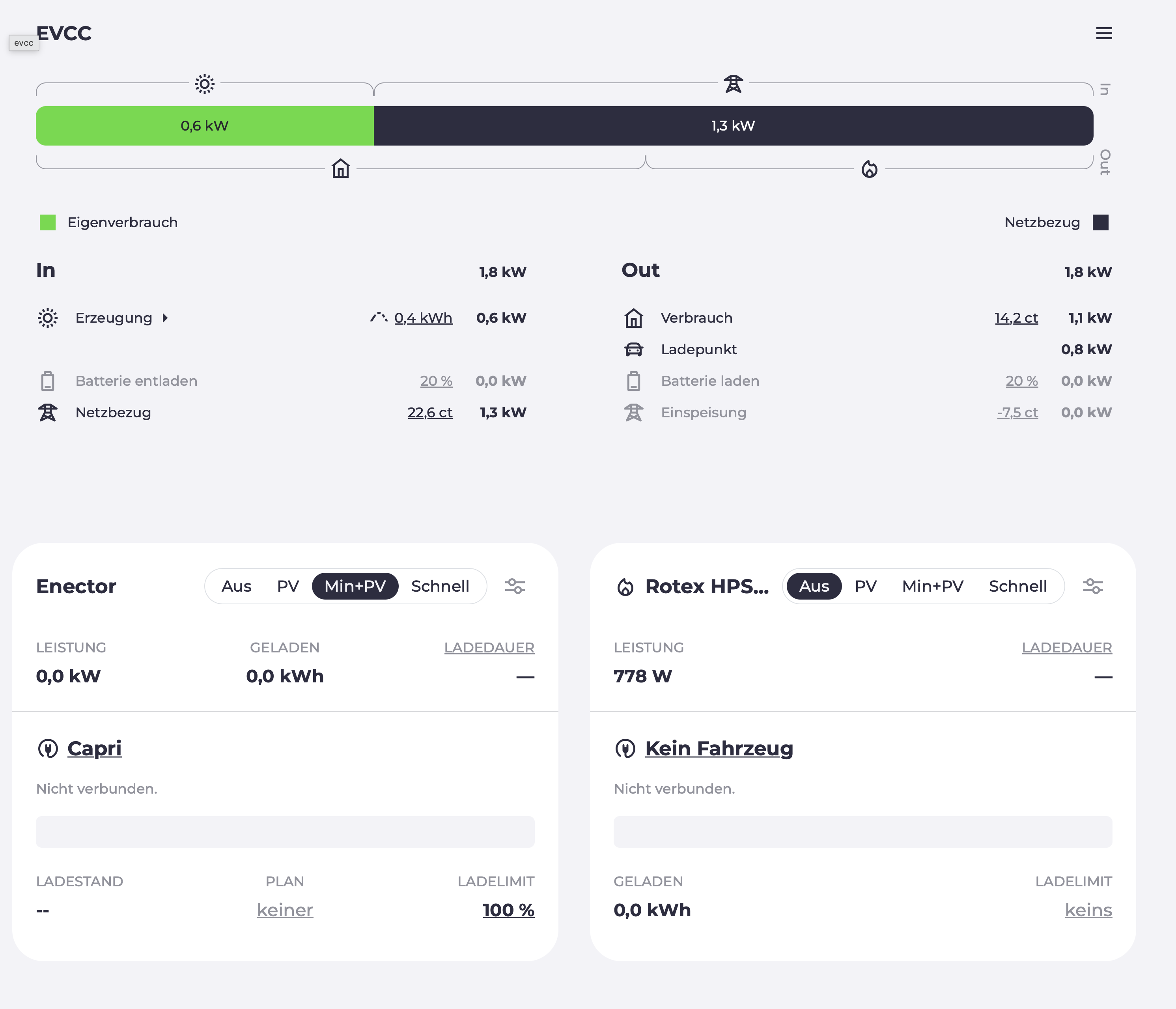

Jetzt ist die “Heizung” zwar in EVCC und auch Werte werden angezeigt aber es ist nun wie eine Wallbox und obwohl dort Leistung angezeigt wird entsteht keine Summe weil die der Heizungseintrag nichts “lädt”:
Aber beim Demo Eintrag kann man sehen wie die Heizung wirklich arbeitet:
Dann bekommt man auch den Anteil angezeigt.

Über das Demogeräte klappt das sehr gut.
Die Heizung “heizt” permanent da diese ja Strom bezieht / Shelly Pro 3EM dort Leistung anzeigt.

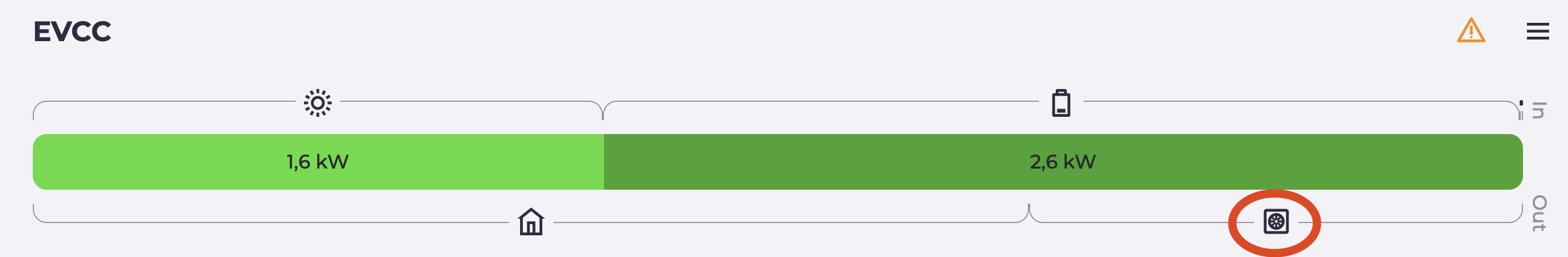

Bei mir zeigt die Wärmepumpe 0 kW Leistung an, obwohl die Pumpe 0,8 kW aufnimmt.
Sie ist in EVCC über den Modbus angebunden, genau wie die es wollten.
Es bringt mir nichts, wenn EVCC die Netzleistung nicht mit einbezieht, so dass ich auswerten kann, wieviel PV und Netzstrom hat die Pumpe jeweils genutzt.

Gerade getestet, die wollen was zum schalten. Habe ich Ihnen gegeben und die Prüfung funktionierte. Allerdings stellen sie das als 1-phasig hin, spielt aber aus meiner Sicht keine Rolle.
Leider konnte ich dir keine Bilder von dem Test mitschicken, sah aber nicht schlecht aus.
Ansonsten ginge vielleicht noch die generische Wärmepumpe, hatte aber keine Lust mich mit den Möglichkeiten der yaml auseinander zusetzen. :face_with_peeking_eye:
