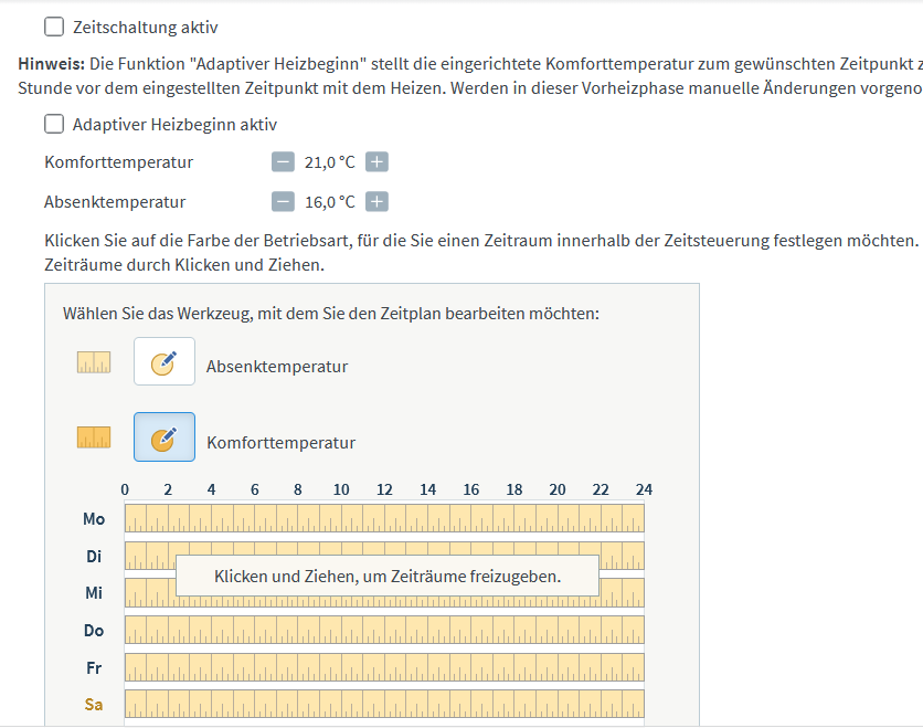

Hi, war bei mir auch so. Hatte übersehen, dass die Fritzbox die BT Temperaturen ‘überschrieben” hat. Gibt’s in der Fritzbox noch Zeitpläne? Falls ja, schalte sie aus.
Hi,
danke dir. Tatsächlich ist mir das auch schon aufgefallen. und hab überalle die zeitpläner deaktiviert.
Sry das hätte ich dazu schreiben sollen -.-
So sehen alle meine Thermostate in der Fritzbox aus.
aber evtl. ist da immer noch etwas im hintergrund?!?
